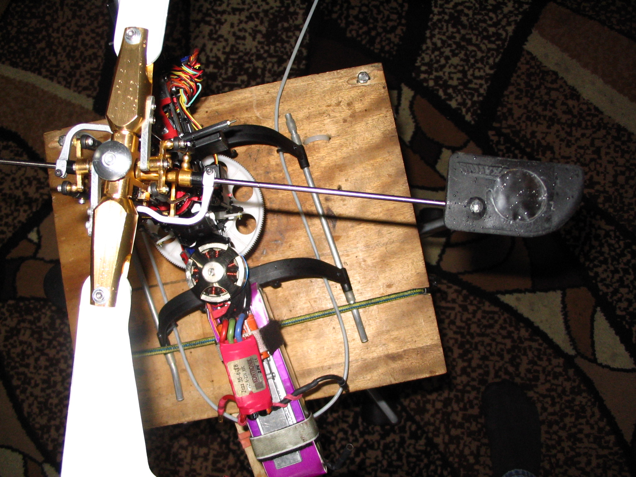

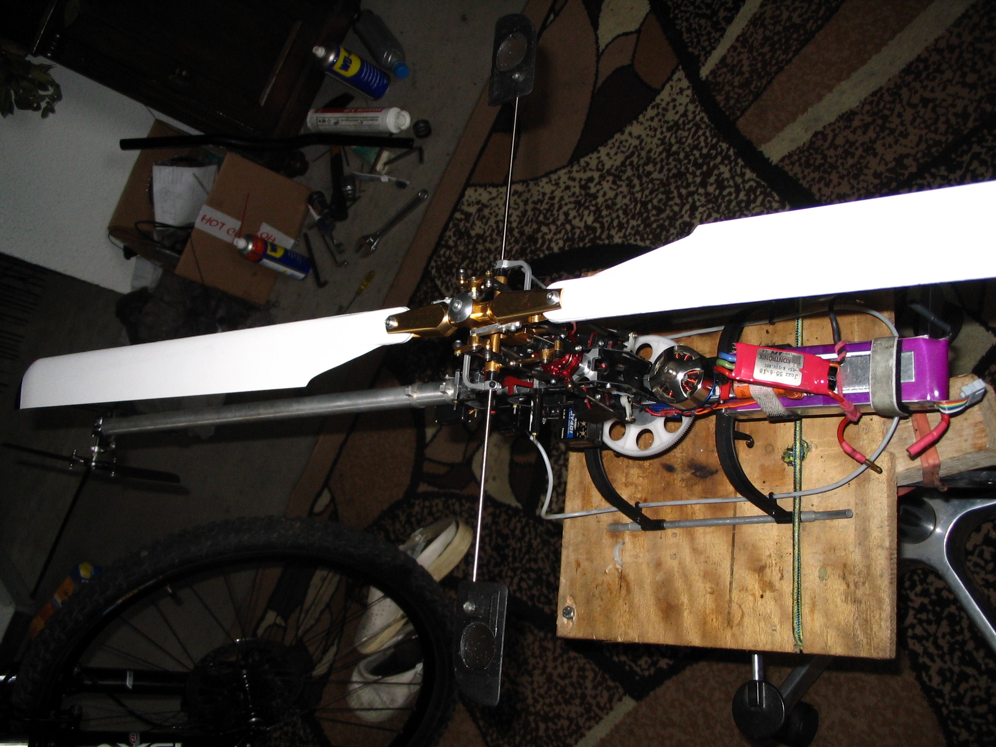

Hallo beinand,komm gerade vom Fliegen.(zum ende leichter regen)Habe am Wochenende,die ewig
rostende,Orginalpaddelstange gegen eine von Hirobo getauscht..Die Stange hat M3 Gewinde an beiden Enden,also Stange kürzen,dachte so bei mir läßt sie ein bischen länger-1cm mehr wie Orginal,und dann noch auf das abgeschnittene Ende ein neues Gewinde geschnitten.Den Paddeln hab ich einen Längsschnitt,da wo sonst die Schrauben durchkommen,verpaßt und je eine M3 Mutter eingepreßt.Und schon hab ich schraubare Paddel und die Stange rostet nimmer mehr.
Die Paddel hab ich schon vor ewigen Zeiten "gelocht",zur Gewichtreduzierung was sich auch in einer gesteigerten Wendigkeit auszahlte.Absolut erstaunlich war heute beim Fliegen das enorm schnellere Ansprechverhalten von Nick und Roll,die Wendigkeit macht wahre Freude!!!Und das nur mit einer um 1cm Verlängerung,bin schlichtweg begeistert. Grüße,Andi.

Hallo,meine Paddelst.ist 34,5 cm lang,wie oben geschrieben ein cm mehr wie Orginal und damit soviel wendiger das ich mein Kleinen gar nicht wiedererkenn.Reiner,-wenn Du 36 cm breite fliegst muß der Eco vor lauter Wendigkeit ja kaum mehr beherrschbar sein.Wär toll wenn Du berichtest wie sichs fliegt.Ach ja,weiß jemand was die Ikaruspaddel wiegen?Mit meiner Lochung hab ich je 2gramm abgespeckt.Anke-die Stabiwippe schon gegen Abspringen gesichert? Grüße,Andi.
