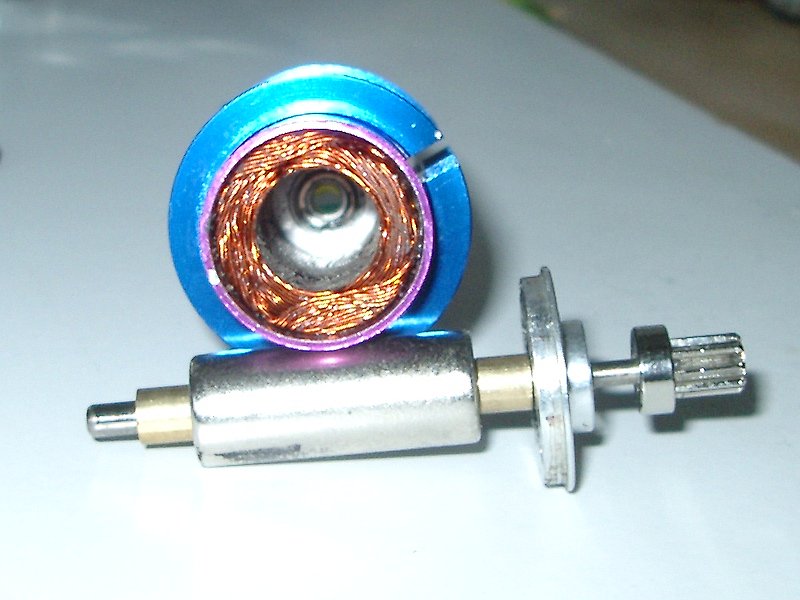

Da montiere ich gestern den Kühlkörper (wohl für Hacker B20, der EHS scheint etwas dünner zu sein, musste den KK vorsichtig zubiegen) und merke das der Motor wackelt...
Schrauben kontrolliert, alles ok... Abgeschraubt am Ritzel gezogen... Plop... hatte ich die Welle mit Lagerschild in der Hand.
Naja immerhin meine Neugier ist gestillt wie es in einem Innenläufer aussieht....
Was mir auffällt:
- war das ne Passung? Ich sehe keine dollen Kleberreste?!
- der Motor ist innen geradezu "dreckig" viel Kleberreste aus der Wickelung, zusammen mit dem Fett der Lager gibt das eine schwarze Suppe...
- ein Gewinde im Lagerschild ist zu weit aussen, die Schraube hat sich ihren Weg in das Gehäuse geschnitten, könnte auch zum Lösen des Lagerschilds geführt haben

- Immerhin die Neugier gestillt...
- EHSB2016L_offen.jpg (73.96 KiB) 1272 mal betrachtet

Ich habe meinen jetzt sauber gemacht (war da eine Grütze drinn... Irgendwie macht das keinen guten Eindruck...) und mit Loctite geklebt. Jetzt härtet es aus....

Hmmm. Also nach 24 Stunden (ca.) war das Loctite noch nicht fest oder aber es war zu wenig und hat sich verpieselt.... Der Motor fiel wieder auseinander beim EInbau....
Grmpf. Habs nochmals probiert, jetzt lass ich es länger liegen, eine reparierte Puppenhausuhr aus Messing ist schon super fest...

Bei max 50 Grad in den Ofen damit.
Ofen vorher mehrfach die Temperatur regeln lassen, sollte dann aber nach 30-40 min fest sein.
