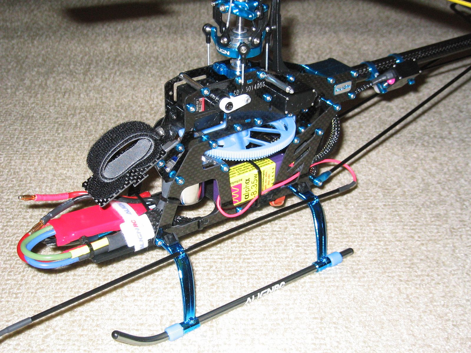

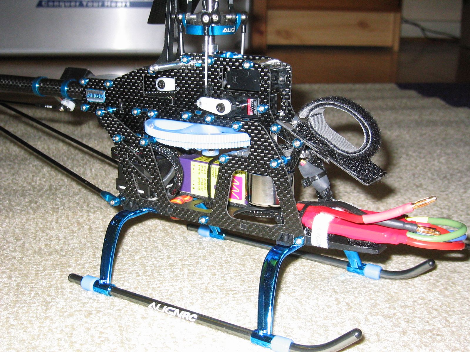

Hier mit Gyro unten im Chassis.
...und falls Fragen auftauchen: "Nein, der Schulze hatte noch nie irgendwelche Störungen so dicht am Motor."
Gruß Meik
Gruß Meik
- IMG_2911.JPG (389.51 KiB) 546 mal betrachtet
- IMG_2913.JPG (414.08 KiB) 561 mal betrachtet

@cyclio
Das ist aber nicht der "einfache Rex" sondern der SE oder
@eemceebee
Was für ein haste bestellt?
Wenn du den normalen CDE/HDE bestellt hast geht der Gyro nur auf dem Heckrohr.
Den Akku unter den Servos ganz vorn.
Den Regler hatte damals vorn ganz außen angebracht und den Empfänger auf der anderen Seite ganz hinten.
Probleme sind so nie aufgetreten
