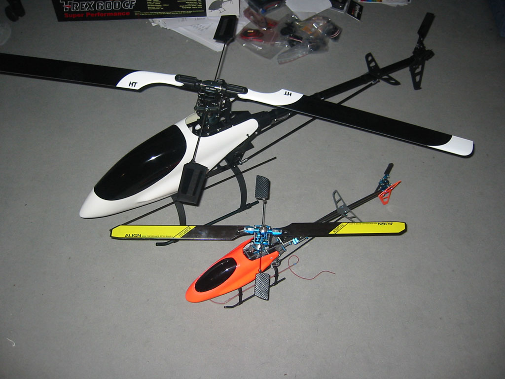

zwecks Flottenerweiterung habe ich mir nun auch einen 600er angeschafft :)
Zusammenbauen hat richtig Spass gemacht, am Wochenende steht hoffentlich der Erstflug an (warte noch auf Empfaenger, Kreisel), bin schon sehr neugierig wie er fliegt!
Zwei Sachen verwirren mich noch etwas:
1. In die Blatthalter kommen die Drucklager rein, das Lager mit dem duenneren Aussendurchmesser nach Innen. Das mit dem dickeren Aussendurchmesser nach Aussen. Stimmt doch so, oder? Andersrum passen sie sowieso nur mit Gewalt rein.
Ich frage deshalb, weil ja der groessere Innendurchmesser nach Innen soll. Wenn ich richtig gemessen habe, ist das aber so wie oben beschrieben genau andersrum => groesserer Innendurchmesser aussen.
2. In die Heckhuelse muss man einen Kugelkopf schrauben (siehe Bild), drehe ich nun aber den Heckrotor laesst sich dieser relativ schwer drehen. Schraube ich den Kugelkopf etwas weiter raus, geht es etwas leichter.
Laut Anleitung sollte dieser Kugelkopf eigentlich schon vormontiert sein. Wie war das denn bei euch? Habe irgendwie die Vermutung, dass das Gewinde des Kugelkopfs zu lange ist.
Ist richtig.
Ich hab parallel zum Aufbau noch diese Seite mitlaufen gehabt...
http://www.trextuning.com/t-rex600_build.php
war bei mir auch nicht vormontiert. Ging aber problemlos einzuschrauben.
Mach doch einfach ein wenig Sekundenkleber dran und dreh sie nicht ganz so weit rein.

Sehr wichtig ist, daß die Lagerscheibe mit dem GRÖSSEREN INNENDURCHMESSER näher am Zentrallstück (zuerst in den Blatthalter) ist, da diese sich ansonsten nicht auf der Blattlagerwelle frei drehen kann. Der Aussendurchmesser beider Lagerscheibensollte eigentlich der gleich sein. Und ja die Lager gehen in die neuen Blatthalter mächtig schwer rein, hab mir fast die Finger gebrochen. Etwas leichter geht es wenn man vorher mit einem Messer den Kunststoffgrat in den Blatthlatern entfernt :) (hab ich aber auch erst nachher festgestellt :-)

Bei mir war das auch noch nicht vormontiert. Das durch das Einschrauben etwas schwergängig wird ist mir zumindest nicht aufgefallen. Schleiff halt eventuell die Kugel etwas kürzer (viel kann da ja nicht fehlen)

Sehr wichtig ist, daß die Lagerscheibe mit dem GRÖSSEREN INNENDURCHMESSER näher am Zentrallstück ist, da diese sich ansonsten nicht auf der Blattlagerwelle frei drehen kann. Der Aussendurchmesser beider Lagerscheibensollte eigentlich der gleich sein. Und ja die Lager gehen in die neuen Blatthalter mächtig schwer rein, hab mir fast die Finger gebrochen. Etwas leichter geht es wenn man vorher mit einem Messer den Kunststoffgrat in den Blatthlatern entfernt :) (hab ich aber auch erst nachher festgestellt :-)
Kommt mir bekannt vor ;) meine Finger waren auch schon beinahe gebrochen, bis ich gemerkt habe mit etwas rundem im selben Durchmesser einfach einklopfen, ohne Schmerzen :)
Die, Drucklager hatte ich natuerlich klassisch verkehrt montiert :) Mit bisschen Kraft geht das dickere dann auch nach innen rein. Wollte nur nicht gleich was kaputt machen, darum war ich etwas verwirtt.

Bei mir war das auch noch nicht vormontiert. Das durch das Einschrauben etwas schwergängig wird ist mir zumindest nicht aufgefallen. Schleif halt eventuell die Kugel etwas kürzer (viel kann da ja nicht fehlen)
Wenn der Heckriemen etc. mit laeuft merkt man es gar nicht. Werde es nach dem ersten Flug nochmal pruefen. Dann evtl. bisschen die Schraube kuerzen oder rausdrehen und kleben.
Der Aufbau des 600er Rex ist ja schon fast langweilig. Viel zu einfach alles irgendwie ;)

Voellig "entspannt" habe ich den neuen Heli "scharf" gemacht, Drehzahl hochlaufen lassen und geprueft ob alles korrekt reagiert. Alles in Ordnung, bisschen Pitch gegeben und siehe da: er fliegt ;) Nix vibriert, Spurlauf auf Anhieb einwandfrei und auch trimmen war nicht noetig. Das mit dem Trimmen hat vielleicht auch am Wind gelegen :scratch: Obwohl ihm der Wind kaum was ausgemacht hat, Unterschied zum kleinen Rex merkt man sehr, selbst zum Logo 10 etwas.
Da die Pitch- und Taumelscheibenausschlaege fuer meine Verhaeltnisse erstmal bisschen viel waren, habe ich diese erstmal etwas reduziert. Sonst ist mir das zu hektisch ;)
Anfangs war ich ja etwas skeptisch, was den Align Regler angeht, aber die Fluege verliefen voellig unspektakulaer. Beim ersten Akku noch etwas vorsichtig, gings beim zweiten, dritten und vierten Akku dann schon besser.
Erstaunt war ich, dass mir der grosse Rex von Anfang an gleich gut "in der Hand" lag. Keine Ahnung, ob das psychologische Gruende hat "Rex kennste ja", oder woran auch immer.
Flugzeittechnische habe ich mich bisher an 6 Minuten rangetastet, da war noch ziemlich Reserve im Akku. Drehzahl war allerdings ganz ordentlich (nicht gemessen), mit Standard 10er Ritzel vom Baukasten. Muss ich erst noch austesten, was flugzeittechnisch drin ist.
Power ist fuer meine Verhaeltnisse erstmal ausreichend, wuerde sagen mehr als mein Logo mit den Konions ;)
Nur eins faellt sehr auf, er ist ziemlich laut. Ich hoffe durch Upgrade auf die Schraegverzahnung oder andere Mittel aendert sich das. Wenn da jemand Ideen hat, immer her damit! Fliegt danach ein Logo 10 oder MP-E ist das schon um einiges leiser.
Anders dagegen das Geraeusch in schnellen, engen Kurven. Da hoert man dann mehr (von den Rotorblaettern im Vergleich zu kleineren Helis) und findet es auch richtig geil :)
Ich denke ich werde noch viel Spass mit dem ausgewachsenem Rex haben. Bin nach dem Zusammenbau und ersten Fluegen immer noch begeistert.
