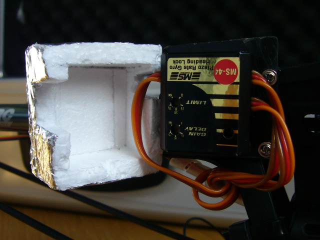

Ich habe mir jedenfalls auch schon Gedanken gemacht, den Gyro einzupacken, und so sieht es bei mir aus: Klick
Links sieht man meinen MS044, der in ca. 0,5 cm dickes Styropor eingepackt ist. Aussen habe ich dann noch Alufolie draufgeklebt.
Allerdings habe ich nicht feststellen können, ob es jetzt besser oder schlechter ist. Meiner Meinung nach ist der Temperaturdrift unverändert.

Hier mal ein Foto auf dem die "Hülle" etwas besser zu sehen ist.
Vielleicht kann doch noch jemand fundiert erklären, wo genau der Temperaturdrift herkommt. Von innen, von aussen, ...??
