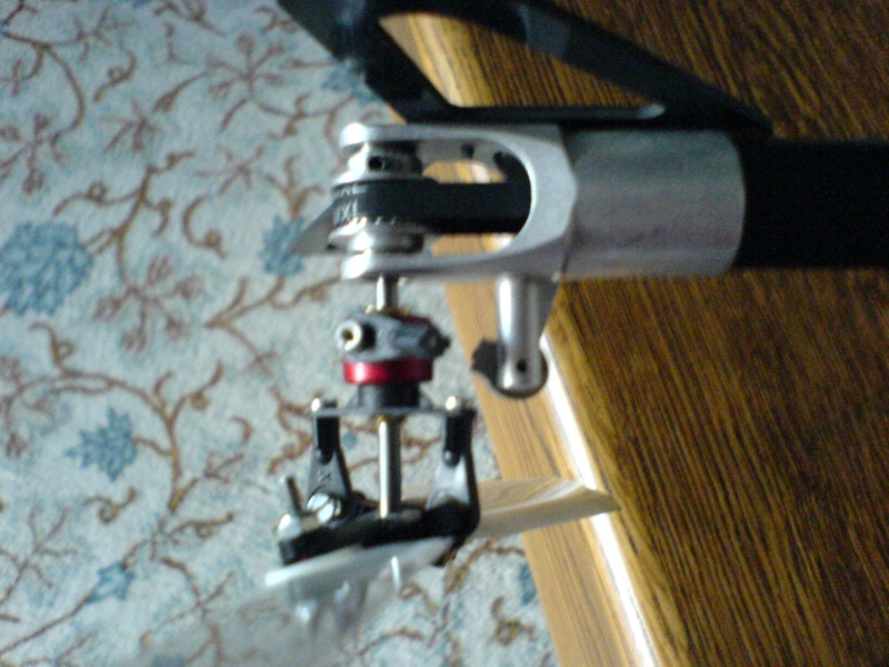

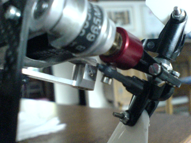

Hallo zusammen,
ich bin mit meinen Acrobat fleissig am üben und es geht gut voran. Allerdings musste ich letzte Woche beim fliegen auf einmal feststellen, dass das Heck mit den neueren Konionakkus anfängt zu schwingen, und dass sehr hochfrequent. Etwa wie mein Rex in Spelle. Als aller erstes hab ich die Heckriemenspannung geprüft und hab gemerkt, dass die wohl etwas lose war. Heute bin ich wieder fliegen gegangen. Erster Akku (alt) klappte alles wie geschmiert. Akku zwei rein, dasselbe Spiel wie vorher, Heck vibriert. Nun hat es mir sogar die Anlenkung am Kugelkopf abgebrochen.
Woran kann das liegen? Während einiger Zeit lief alles Problemlos und dann auf einmal das?

Moin,
Die Heckblatthalteschrauben sind ja nur M2. Die verbiegen sehr schnell, alleine schon beim Transport.
Check mal die Schrauben und die HeRoWelle!
By the way: Ich hab auch grad massive Heckschwingungen und nachdem ich oben beschriebenes schon gemacht habe werde ich jetzt mal noch mehr Teile am Heck tauschen.
Sehr merkwürdig.
Chris
Sehr merkwürdig.
Chris

bei mir hat mal das tauschen des kompletten Heckrotors inklusive Heckrotorwelle (hab ja noch 2 Acrobat10 rumstehen *lol*) nix gebracht..
erst der Tausch der Kugellager hinten in der die Heckrotorwelle läuft hat das Problem gelöst..
das ist ein Problem dass ich von meinem 1. Acrobat10 mit Eco8-Plastik-heck so nicht kenne..
da waren bei den 10 Crashs die ich im Laufe der Jahre hatte die Kugellager NIE kaputt
beim AcrobatSE mit dem Alu-heckgehäuse sieht die Sache halt schon anders aus..
also falls alles nicht hilft auch mal die Lager tauschen !
Hi kraeuterbutter,
die hochfrequenten vibs sind jetzt weg. Allerdings hab ich jetzt tieferfrequente. Es soll ja zwei drehzahlbereiche geben, die dem Acrobat nicht sonderlich passen. ich vermute mal, dass ich da in einen reingekommen bin.
ich flieg eben noch mit dem Orbit 15/14E und 4s vermutlich bin ich mit dem 16er ritzel so bei 1800 U/min.
