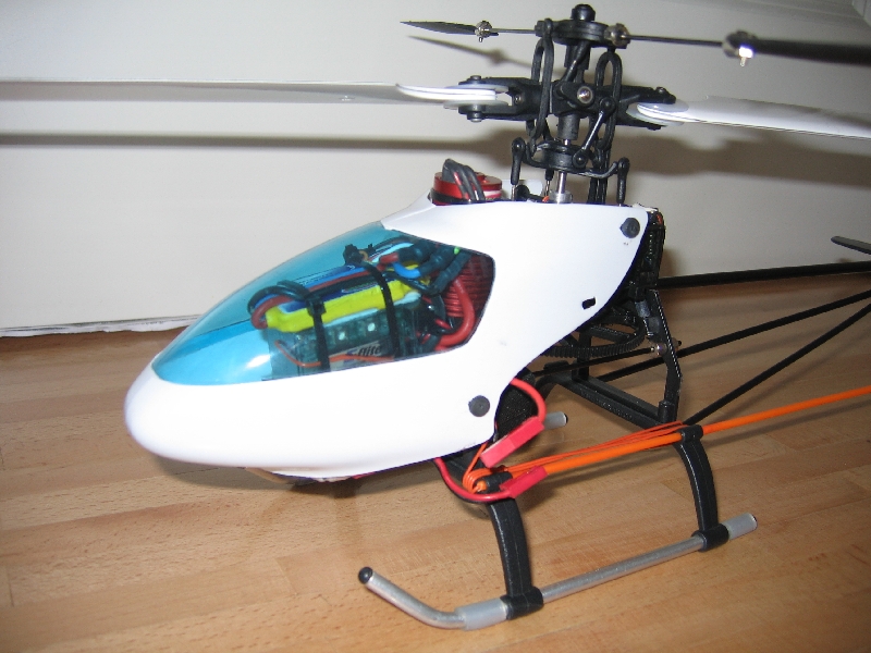

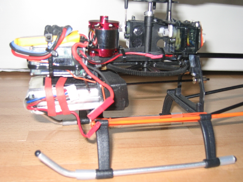

Version 1: Jamara Magnum XJ 25 Steller und Jamara Xenon 3100 Heli - Motor // Abfluggewicht (incl. 1500er Akku): 447gr (!) // 11er Ritzel // Kopferehzahl: 2570 U/min
Damit flog der Blade sehr gut (eher wie ein Schwamm - aber ein Schwamm mit enormer Leistung 8) ) Allerdings kam er damit (gewichtsmässig) an seine Grenze!!! Bei 3 Flips nacheinander hat sich jedes mal die Bell-Hiller Ansteuerung "aufgelöst", zumindest kam es mir so vor, da mir der Blade 2x unsteuerbar in den Acker geplumst ist. (und es fehlte immer ein Anlekarm der Bell-Hiller Anlenkung). Loopings waren kein Problem. Weitere Nachteile: der Xenon wiegt 78gr. (die Kühlrippen sind fester Teil des Motorgehäuses, also quasi ein Innenläufer mit festem Kühlkörper) - der Xenon ist 40mm hoch, die Haube muss oben ausgeschnitten werden. Aber Hauptnachteil war das Gewicht.
dann Umbau auf
Version 2: Jamara Magnum XJ 25 Steller und Kontronik Micro Dancer - Motor // Abfluggewicht (incl. 1500er Akku): 416gr. (WOW! 31gr. gespart) // 11er Ritzel // Kopfdrehzahl 2240 U/min
Damit bin ich nun sehr zufrieden, Kunstflug lass´ ich erstmal noch weg, da ich ihn nicht wieder "technisch bedingt" aus der Weise graben will. Da muss er noch auf Diät (vermutl. Rückbau auf modifiziertes original Landegestell).
Wegen den Brushless-Umbauten (eigentlich wegen dem grossen Steller und meiner Anordnung) musste ich eine Dragonfly Kabinenhaube (vom großen C) verbauen, so ist der Akku verdeckt und alles hat Platz.

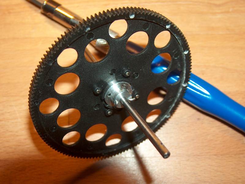

hat schon jemand mit einem anderen Hauptritzel und Haupt-Rotorwelle experimentiert? ich habe das Gefühl, dass die nie ganz rund läuft und zudem sehr weich ist. Die original Welle hat 3mm Durchmesser, ist 66,3mm lang (ab dem Knubbel am Hauptritzel) und der Abstand zur Bohrung für den Kopfstift ist 6,4mm (Oberkante Welle zur Bohrlochmitte)
Hauptritzel hat 140 Zähne, vermutl. Modul 0,5
Gibt´s da was? Evtl. vom Hummingbird?
Noch ein paar Fotos von den 2 Brushless-Umbauten
Kontronik MicroDancer
Version1 mit Xenon 3100 Heli
Der Motor ragt über die Haube
Version2 mit MicroDancer

Ich verwende die Agrumi Titanwelle vom Piccolo, da die Welle zu lang ist, habe ich das untere Zahnrad einer Esky Honey Bee auf Klemmbefestigung umgebaut. Mit dem Blade Zahnrad sollte das auch gehen, wenn man die Welle herausbekommt.

danke für Deine Antwort! Wie sind deine Erfahrungen? ist dieses Setup "rundläufiger"? Ich habe am Blade festgestellt, dass der Kopf immer leicht aus der Mitte läuft, auch wenn alles fein säuberlich eingestellt ist (habe ja oben geschrieben, dass der Blade nahezu vibrationsfrei ist)...
Was hast du zur "Klemmbefestigung" gemacht? die Madenschraube? Was sind diese zwei Drahtenden, die abgeknickt herausragen? Wieviel ist die Piccolo Welle zu lang? (wenn´s so ist wie auf dem Bild, ist´s ja ganz schön viel...)

Oberhalb der Taumelscheibe läuft er jetzt perfekt, das Zahnrad eiert etwas, hat es aber schon immer. Die Piccolowelle ist ca. 15mm zu lang, das Foto ist noch von der Montage des Stellrings. Die Drahtenden verbinden das Zahnrad mit dem Stellring, der das Rad auf der Welle fixiert. Zentriert wird das Zahnrad über die serienmässige Alubuchse im Rad.
