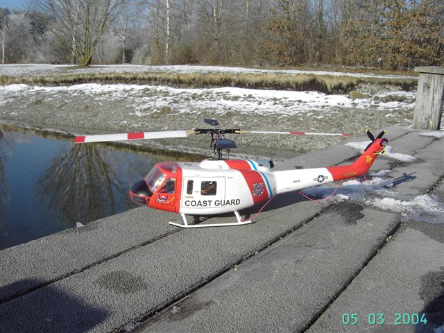

Hi ,
Ich habe auch positive Erfahrung mit Causemann-Rümpfen,
- hubi UH-1D causemann 017.jpg (100.52 KiB) 577 mal betrachtet
Gruß Pavel

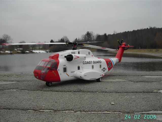

Und noch CH-53 von Causemann
- CH-53 Causemann II 020.jpg (63.25 KiB) 595 mal betrachtet
Gruß Pavel

Also wenn ich das Bild nicht vergrössere sondern in der Voransicht anschaue sieht er aus wie nen "echter"
Saubere Arbeit...
