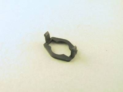

Andreas_S hat geschrieben: Es gibt von Ikarus einen Platikclip der genau den selben Zweck verfolgt und der ist beim Piccolo Pro dabei kann aber auch beim Fun verwendet werden.
Meinst du den?
also beim V2 ist der auch schon bei.
