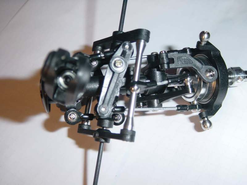

Hi ich habe mir heute einen REX gekauft und bin jetzt gerad auf Seite 5 der Bauanleitung.
Ist es normal das ich die Paddelstange incl halter in den Lagern 2mm hin und her bewegen kann
- DSC04791.JPG (35.77 KiB) 592 mal betrachtet
Hallo
du kannst den Paddelwippenrahmen leicht zusammendrücken, und dann die Madenschrauben festziehen, dann passts.
Rainer
Rainer

Aber erst die ALU-Stangen richtig in die Plastikteile reindrücken - geht manchmal streng. Und dann lieber U-Scheiben statt drücken - gleichmässig natürlich

Und wenn du schon dabei bist das ganz zu zerlegen machste am besten noch diese Alu-Stangen andersrum rein. Da fliegt er gleich ne ecke besser

Schrauben in ALU mit Loctite sichern.... O-Ringe im ZS mit Vaseline o.ä schmieren.. Messingbuchse in der Paddelwippe durch Kugellager 5x2x2 tauschen, Prüfen ob die Schrauben in der Blattlagerwelle nicht (wie so oft) zu lang sind (eigentlich sind ja die Gewindebohrungen in der BLW oft zu kurz..), u.U. (gleichmässig re & li) U-Scheiben einbauen
Wie rum sollte man denn die 2 Alustange reinmachen, so dass die kürzere Seite "vorn" ( Richtung Helinase - wie bei meinen Rex) ist oder hinten.

Das ist mir beim ersten Zusammenbau der Paddelwippe auch passiert. Beim Auseinander nhmen, habe ich gleich so ein Platikteil abgebrochen.
Naja, nu habe ich Neues und diesesmal RICHTIG zusammengebaut.
