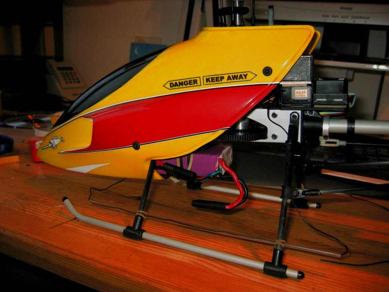

Hallo Leute,
hatte das Glück noch einen 5000er 3S1P 8-10C/16Cergattern zu können :P

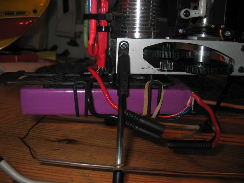

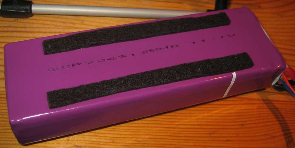

Der LiPo paßt von der Breite gerade noch in den Spirit. Er ist wesentlich kürzer als der fette 4400er von Robbe und deutlich rechteckiger. Dazu 20 Gramm schwerer. Zur Befestigung müssen Abstandshalter (selbstklebende Filzstreifen) montiert werden. Sonst ist das Kufengestell zu schmal.
Zum Test bin ich normal geschwebt. Mit leichtem Vorwärts / Rückwärts / Seitenflug. Und gelegentlich Sprünge in die Höhe und Abfangen.
Nach 19 Minuten waren Drehzahleinbrüche festzustellen. Ich habe nun 4800mAh nachgeladen. Wenn man also mal auf 80% umrechnet, dann sind mit dem Lipo 16 Minuten Schwebeflug möglich.
Für 60 Euro finde ich das OK. Mein doppelt so teurer Flightpower Evo 20 3700 ist nach ca. 35 Ladungen schwanger geworden...
EDIT: hat Hacker nun auf Garantie ersetzt :-)
Zum Vergleich: mit dem 4400er von Robbe verbrauche ich in 15 Minuten 3800mAh.
Edit: 1850 rpm eingestellt
Gruß Diver
