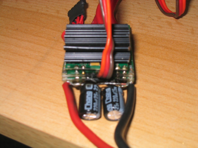

letztens ist mir ein Regler abgeraucht, weil ich Depp vergessen hatte, die Rotorblätter aus der Halterung zu nehmen und so wohl das BEC überlastet wurde. Dabei hat´s den 401er gleich mitgenommen, das Heckservo (9254) an sich funktionierte noch. Schaden ~300 euro... und das im Stand... (offtopic: tracer, starte doch bitte ne Umfrage, wer viel Schaden im Stand hatte :cool: )
Nun habe ich den neuen Regler (Jazz 80-6-18 ) an den Empfänger (FP-R138DP) angeschlossen und hatte ansonsten nur den neuen Kreisel (auch 401) mit Heckservo und Empfindlichkeit angeschlossen. Dann den Antriebsakku am Jazz angeschlossen, um den Kreisel zu testen. Funktionierte auch alles soweit, bis dann nach ca. 20 Sekunden der Jazz wieder Rauchzeichen von sich gab. Heckservo wurde nicht blockiert oder so.
Kann mir das jemand erklären???

Der Aufbau des Jazz BEC's ist eigentlich super gut hat nur einen klitzekleinen Nachteil, wenn es denn mal wirkich überlastet wird und der im Taktbec verwendete MosFet das Zeitliche segnet dann liegen unmittelbar am BEC Ausgang die Akku Eingangsspannung an.
Wenn du also einen 3 Zellen Lipo angeschlossen hattest und dann des BEC überlastst und hierdurch der Leistungsmosfet des BEC's durchbrennt, dann hast du am Empfänger auf einmal die 11 Volt des Lipos.
Vielen Empfänger und auch einem GY401 sollte das eigentlich nichts ausmachen ( da diese intern eigene Spannungsregler verbaut haben), wohl aber den Servos diese sind mit 11 Volt (und mehr bei mehr als 3S Lipo) sofort überlastet. (also auf jden Fall die Servos prüfen)
In diesem Status kann man dann auch so gut wie keine Aussage darüber machen was im Regler sonst noch so alles abraucht, da dieser intern auch mit der BEC Spannung arbeitet und so der Microprozessor sowie andere Teile (z.B. Mosfet Treiber Stepup Konverter, Kondensatoren ...) nun mit viel zu hoher Spannung versorgt werden.
Ich würde behaupten der Jazz ist in so einem Fall Sondermüll geworden. (da ist nicht mher viel zu retten, zumal der Aufbau extrem Serviceunfreundlich ist)
Frag mal bei Kontronik nach eventuell gaht da ja was auf Kulanz.

Da liegt genau die Schwachstelle. Der Taktregler ist im Jazz so konfiguriert, daß er erst bei einer heftigen Überlast (z.B. Kurzschluß) wirklich dicht macht.
Schlimm wird es jedoch wenn die Last im Zwischenbereich liegt (also noch keine Überlastbaschaltung) hier konnte ich bei mehreren Jazz's den Mosfet himmeln, was dann unmittelbar zum schon beschrieben Ereignis führt.
Und ja somit ist der Jazz zwar BEC Kurzschlussfest, jedoch nicht BEC Überlast tauglich. :-) Blöd oder.
Und das muß ich als absoluter Jazz Liebhaber sagen :-)
