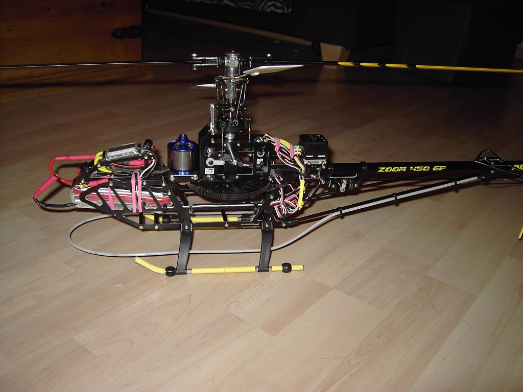

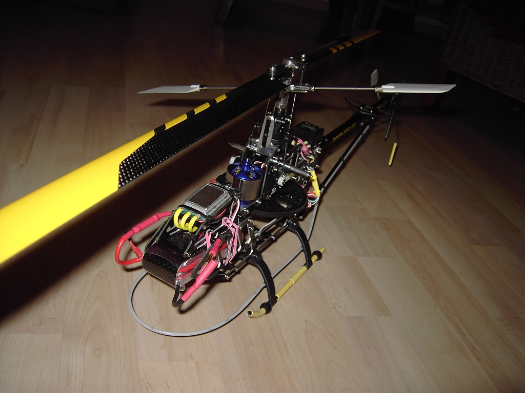

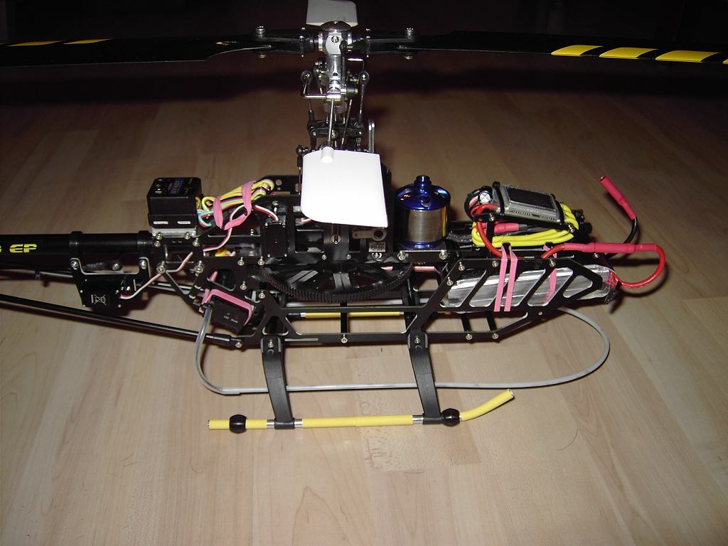

Hallo Norbert, hab ein paar Bilder hochgeladen, hoffe Du kannst mir jetzt weiterhelfen!? Und Empfänger ist der R16-Scan, der bei der MX 16 dabei war!
Viele Grüße Ralf
Viele Grüße Ralf
- k-PICT1166.JPG (533.82 KiB) 1239 mal betrachtet
- k-PICT1167.JPG (555.55 KiB) 1253 mal betrachtet
- k-PICT1168.JPG (526.86 KiB) 1237 mal betrachtet
- k-PICT1169.JPG (550.74 KiB) 1336 mal betrachtet

Mach als aller erst auch wenns auch gut aussieht die Antenne von der Abstützung weg. geh her und lass die Antenne ab ca. Ende der zweiten Kufe lose liegen und dann hab ich z.b. am Höhenleitwerk ein kleines Antennenröhrchen abstehend vom Heli mit Kabelbindern gemacht das die Antenne nirgens rein fallen kann. Die Paralelle verlegung mit der Abstützung gibt speziell bei CFK ganz böse Probleme. Wie es hier aussieht weis ich nicht 100% , aber versuchs. Zum Empfänger hab ich festgestellt das ein Synt- Empfänger gerne mal Probleme macht mit Riemenantrieb aufs Heck. Selbst schon erlebt mit einem normal zuverlässlichem Scan 7 bei meinem früheren Raptor . Mein Freund hatte auch Probs mit einem synt Empfänger in seinem EP 10.

@ Jens, ich weis das sie nicht aus CFK sondern in meinen Augen aus GFK besteht.
Von der Abstützung bin ich mir auch sicher das es kein CFK ist aber schätz auch kein Alu, sondern auch GFK.
CFK - GFK - und Alu hin oder her. Fakt ist das Ralf Probleme hat und ich möcht ihn gern helfen. Wenn das Material der Abstützung nur minimal schirmt kanns schon Probleme geben und Ralf Fragt ja nach Lösungen. das wär mein Vorschlag wie beschrieben und so groß ist ein Versuch auch nicht was Arbeit angeht !!!

die röhrchen der heckabstützung sind aus alu.
ihr seit auf dem falschen dampfer, wenn es störungen sind dann sicher nicht nur auf
pitch....................
ich würde mal den pitchkompensator mitnehmer kontrollieren der neigt dazu zu klemmen.
gruß
jens
gruß
jens
Zuletzt geändert von jr am 07.10.2006 23:34:11, insgesamt 1-mal geändert.
na ja, dann liegt es nahe, das der Regler, Motor oder der Heckriemen stört. Ich tippe da eher auf den Regler oder Heck, hast du die Kabel vom Regler auch schön weit weg von den Servokabeln? Auch das "geberkabel" vom Regler?
Wobei, natürlich auch durch die Kabelverlegung der Antenne Fehler endstehn können, wenn sich das Heck elektrisch auf und endlädt (Riemen)
Hier wirst du die Störungen suchen müssen.

Nur so nebenbei schirmt Alu Hochfrequenz auch wunderbar ab.
In meinem Zoom hab ich nen Synthi, von Webra, geht ohne Probleme. Hat noch nie Störungen angezeigt Und ich bin weit geflogen teilweise.
Ich denke wenn Norbert so weitermacht, haben wir bald die ersten 3d-Erfahrungen mit dem Heli? Inwiefern hast du die Länglöcher dort verstärkt? einfach ne kleine Cfkplatte mit den selben Länglöchern paralell, nehm ich an -> ?
Wie habt ihr den so die Riemenspannung? Eher stramm oder lose? Die Anleitung ist da, wie bei jedem Heli, imho zu subjektiv.
