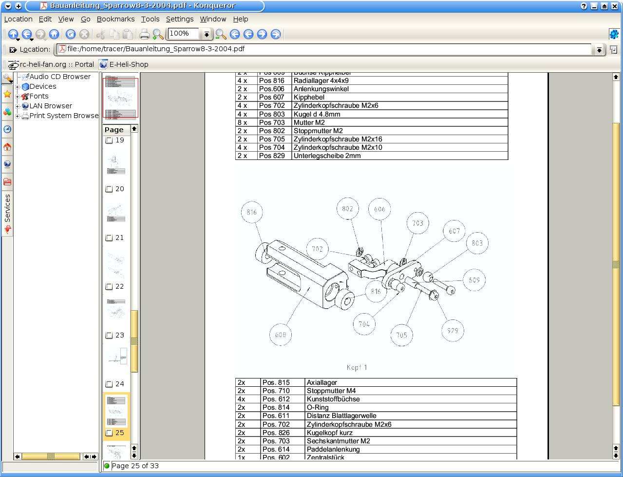

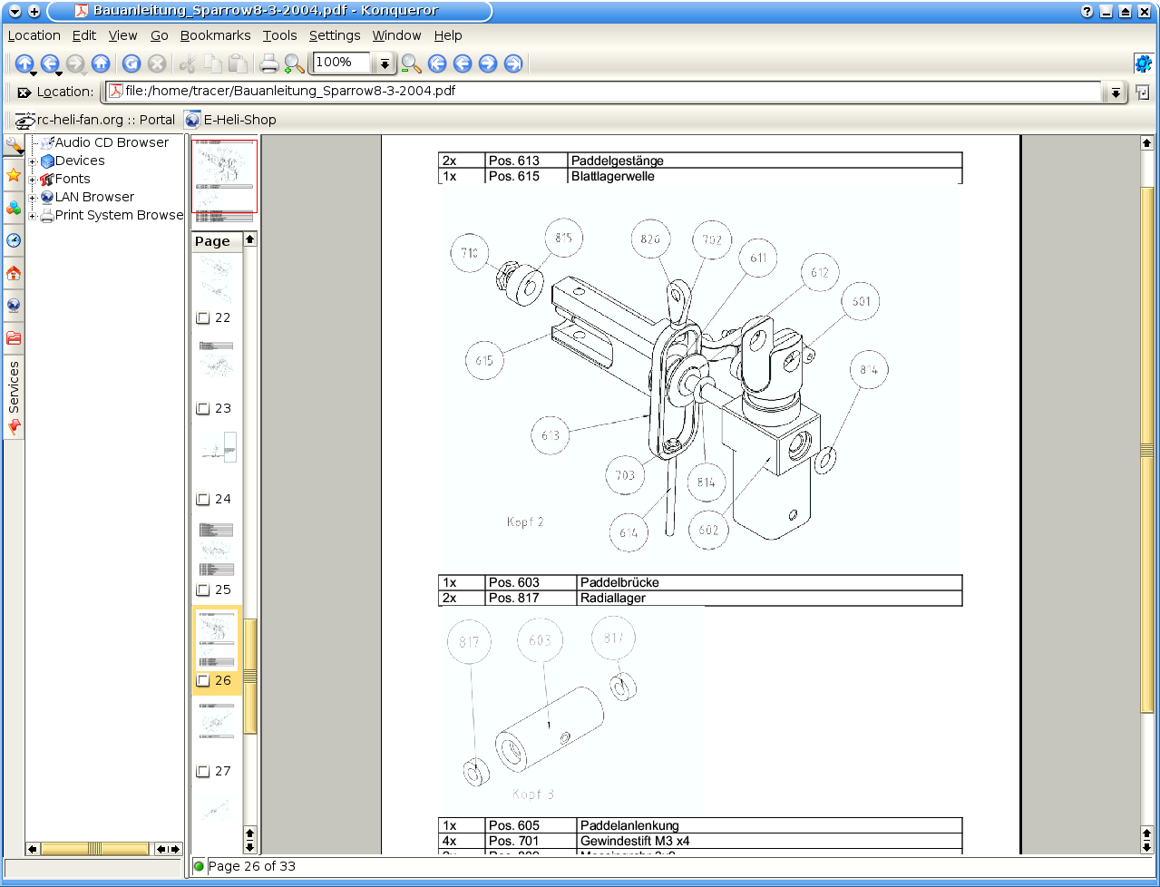

TheManFromMoon hat geschrieben:Hi,
stimmt es das der Sparrow keine Rotorkopfdämpfung hat?
Ich habe mal zwei snapshots der Bauanleitung gemacht.
Ich denke, pos 814 sind Dämpfungsgummis.
Werde ich bei meinem nochmal überprüfen, evtl. ist er einfach zu stramm montiert?

Moin Tracer,
ja das könnten Dämpfungsgummis sein.
Lässt sich die Blattlagerwelle denn ohne die Däpfungsgummis in der Paddelachse schwenken?
Ich hatte das ja bei deinem Sparrow probiert, kam mir nicht so vor als ob sich da was bewegen könnte.

Beitrag von helihopper »
ohne den Hubi zu kennen.
Das sind Dämpfungsgummis. Wobei Schlaggelenkersatz den Sinn der Gummis besser beschreibt.
An Bewegung reicht da ganz wenig. So ein bis zwei mm sind vollkommen ausreichend. Dies aber relativ stramm. Die Blattlagerwelle soll ja nicht im Kopf schlabbern.
