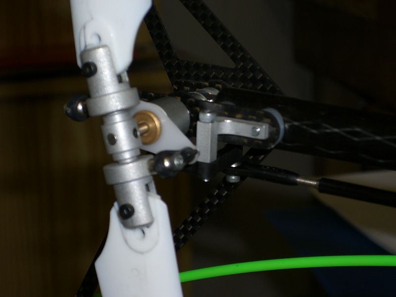

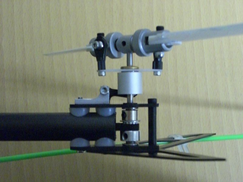

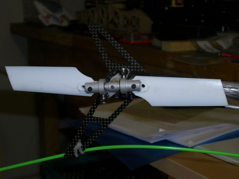

habe das gute Wetter für Testläufe mit dem Roxxter 11 genutzt, zum Schweben/Fliegen kam ich allerdings nicht :( , denn ich hatte bei Hochlaufen des Hauptrotors so starke Vibrationen am Heck, dass sich die beiden Schrauben, welche die Befestigung des Heckumlenkhebels halten, jedes mal losvibriert haben, trotz Schraubensicherungslack.
Any ideas?
Ich habe gelesen, dass das Heck des Roxxters 11 wegen Vibrationen angepasst wurde, kann mir jemand anhand der angehängten Bilder sagen, ob ich schon das modifizierte Heck habe, oder noch das ursprüngliche? Was wurde denn im Einzelnen modifiziert ausser anderen Heckblättern?

Sieht schon nach dem Update aus.

mein Heck sieht genau so aus. Beim Update sind (glaube ich) die Kugellager in den Heck-Blatthaltern, je 2, schon montiert. Die Blätter sin auch andere als auf den Lf-Fotos
Bei mir vibriert nix.
