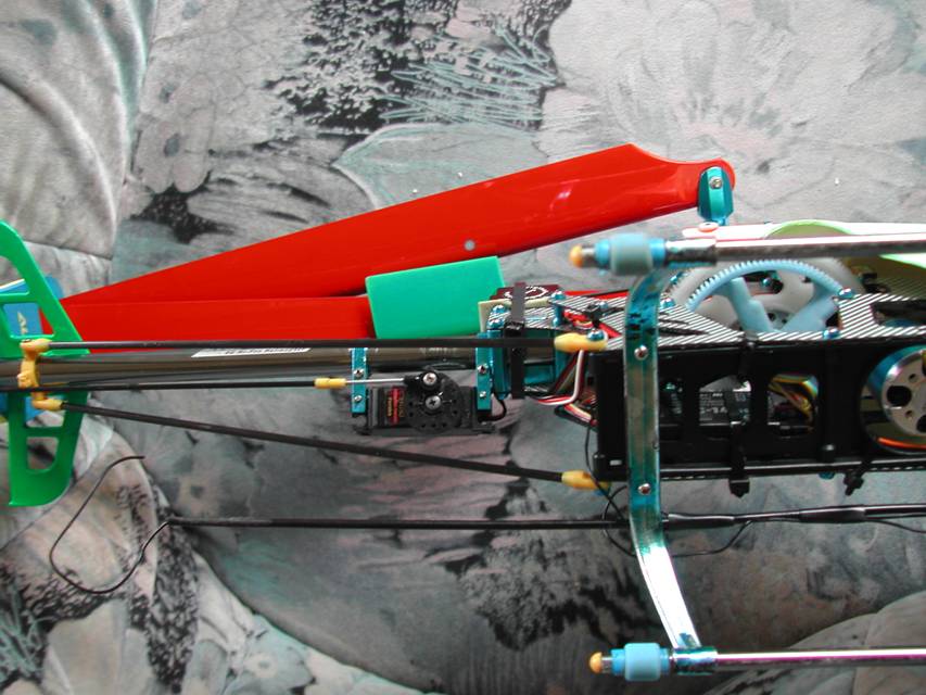

Ich habe mir für meinen SE jetzt auch eine GY-401/9650-Kombi gekauft.
Das Heck wird über eine 3mm Agrumi-Anlenkstange angesteuert.
Der erste Eindruck: "BOAH, ist das ein riesen Servo!!"
Welches Loch (Abstand Servomitte zu Kugelpfannenmitte) hat sich bewährt?

kfo-heli
Beiträge: 2321
Beitrag von kfo-heli »
Probieren: ca. 5- 8 mm

Beitrag von paede »
beide ... das servo ist dann zwar am heckrohr anliegend, aber das scheint keine probleme zu verursachen.
empfindlichkeit habe ich ca. 50% (zumindest ist das poti ungefähr in der mitte) und das bei anlenkung im inneren loch und PMGs

Beiträge: 3590
Wohnort: Bonn
Beitrag von Basti »
Soweit aussen wie geht!! :twisted:
Ich flieg die Kombi ja auch und bin echt 100% zufrieden!
Selbst so extreme Wege wie mein Heck geht schiebt das Servo blitzschnell und punktgenau.
Habs wie gesagt ganz aussen am Servo und bei 70% mit den CFK Ärmchen von Jürgen.
Video davon gab es im New Limits Thread...
Basti :evil5:

Beitrag von Danny-Jay »
DS unbedingt an. Sonst ist das Heck echt k .. Und bei der runden Servoscheibe ganz außen.
