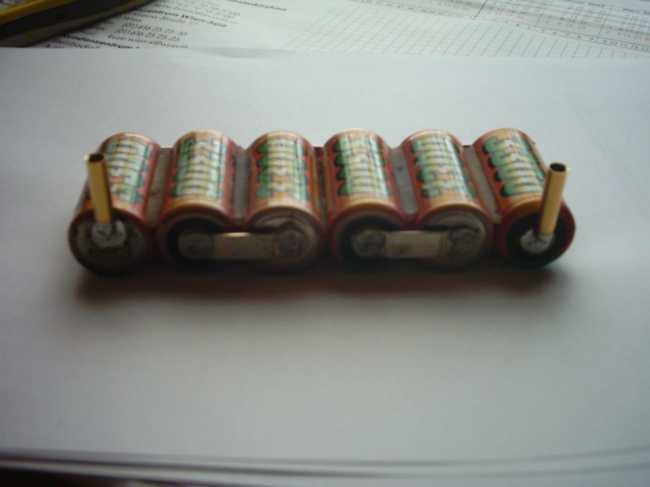

Hier bitte die Antworten zu http://www.rchelifan.org/viewtopic.php?p=27416#27416 hinein!
Danke!

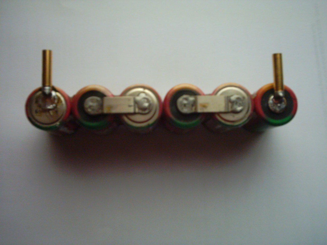

:D Die Zinnkügelchen zwischen den Zellen habe ich mit einem Zahnstocher entfernt - und dann das Foto dazu vergessen! :D
80W Lötkolben (Weller) mit Hammerspitze
Elektroniker Lötzinn mit säurearmem Flussmittel
Zuletzt geändert von deft am 01.02.2005 13:40:53, insgesamt 2-mal geändert.

Supper gemach ist einfach das Inline Löten oder Jens.
Hast du die Akku schiene selber gemacht :)

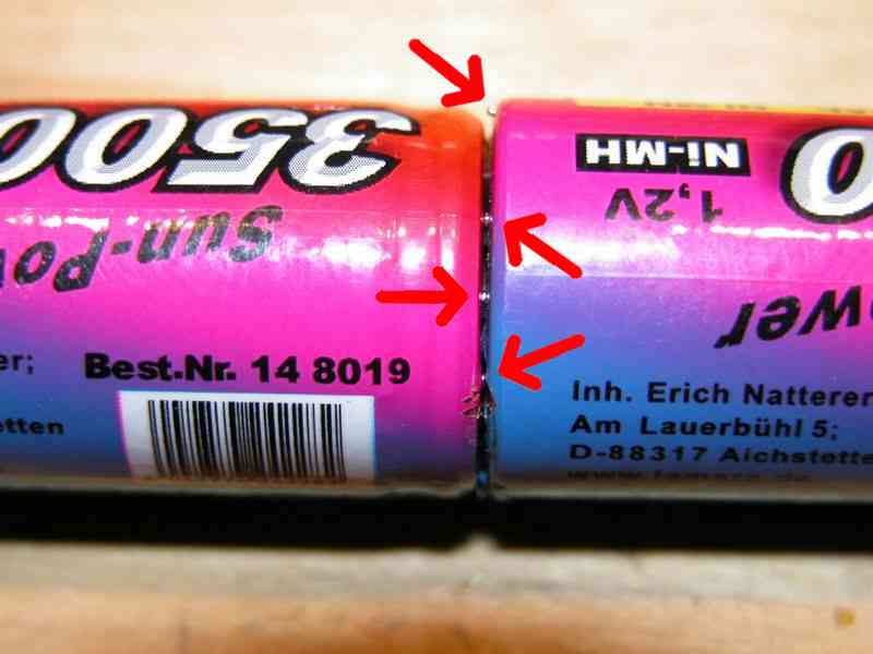

Jetzt hatte ich das Bild mit den Zinnkügelchen schon fertig, bevor ich die Antworten gelesen habe :oops:
Aber trotzdem: Solche freifliegenden Zinnreste können den Akku zerstören, wenn sie einen Kurzschluß zwischen zwei Zellen herstellen!
Abhilfe: nicht Zinngugeln wegkratzen sondern viel weniger Zinn nehmen und Flussmittel zusetzen.

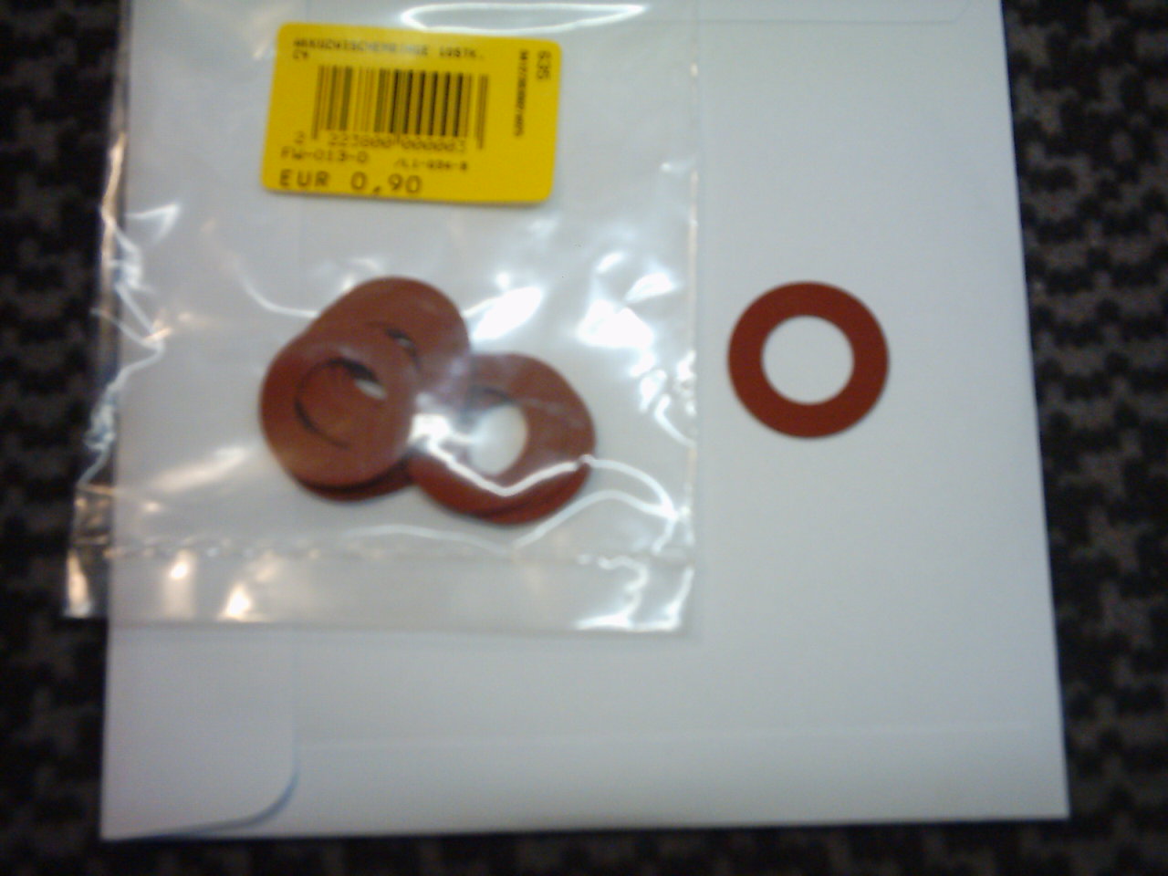

Ich verwende beim Inline Löten immer die Akkuzwischenringe um einen Kurzschluss zu vermeide :)

...das war das 1. Mal, dass ich mich im Inline-Löten versuchte. Ging jedenfalls von Zelle zu Zelle besser. Ich habe zuererst den Boden des Zellenbechers ca. 2 Sekunden erhitzt, dann den Pluspol auf der anderen Seite des Hammerkopfes für 2 Sekunden erhitzt, ohne den Kolben vom Boden der 1. Zelle weg zu nehmen.
Beim nächsten Mal nehme ich viel weniger Lot! Flussmittel ist im Lot, aber es war auch bei den ersten Zellen zu heiss! Hinterher hat nichts mehr gespritzt...
Aber wie gesagt, das war mein 1. Versuch - und bei läuft das irgendwie mit "learning by doing" am besten! Deswegen hab' ich ja auch nicht die teuersten Zellen genommen!
Achso, die Ringe sind schon auf den Zellen drauf.
"Cross" verlöten hatte ich auch überlegt, aber dann kommt noch mehr Gewicht zusammen und der Akku passt nicht mehr so sauber in die Befestigung des Spirit.
Auf das "Strippen" der Zellen hab ich aus Isolationsgründen verzichtet. Ich bin mir noch nicht sicher, ob ich zur Stabilisierung noch ein oder zwei CFK-Röhrchen einlege oder nur punktuell mit Heisskleber fixiere!?
Danke für Eure Hinweise, der nächste Akku wird besser! Dann auch irgendwann mit hochwertigen Zellen!
Ich nehme sie zur sicherheit immer dazu. :)

Also 2 Ringe zwischen den Zellen!? Dann muss ja noch mehr lot dazwischen - oder?
Ja vieleicht ein bischen mehr aber ich bin mier dan ganz sicher das kein Kurzschluss entsteht. Ist von mier nur ein Tipp am rande.
Ich habe schon ca 50 Akkus Inline gelötet.

ne im ernst. ich denke dass ein ring vollkommen reicht und das sogar besser ist als unnötig viel lot zu nehmen. die zellen sollen ja eher anliegen als nur durch lot verbunden zu sein.
ich geb aber auch zu , dass ich noch keine selbst gelötet habe.
