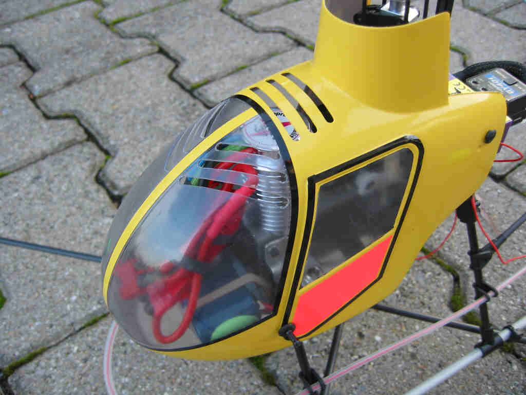

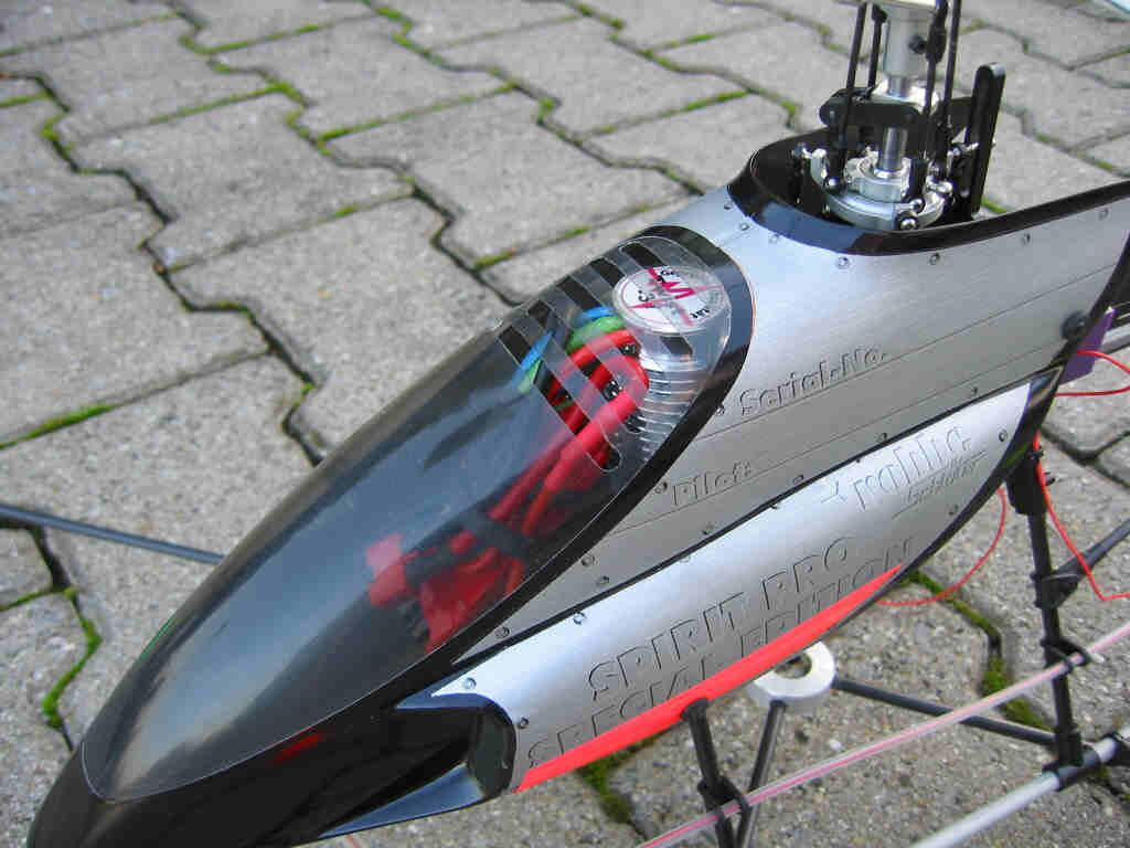

Hallo Leute,
das hier finde ich ganz schön krass.
Meine Lüftungslöcher sind weniger auffällig. Über dem Motor drei Schlitze und die Lufteinlässe in den Backen aufgeschnitten.
Was ich noch gut finde sind die kleinen Schlitze zur Kühlung des Akku. Das werde ich wohl auch noch machen.
EDIT: hier mal noch meine Belüftung
Gruß Diver

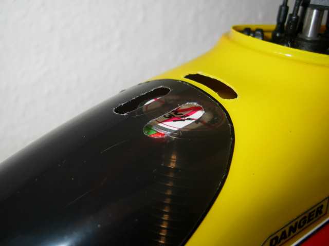

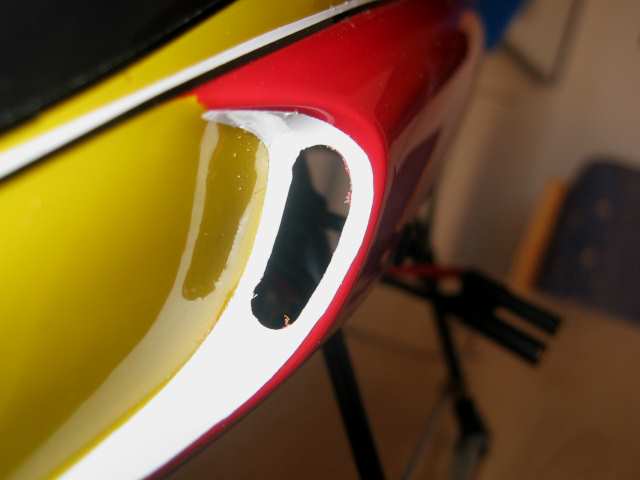

sieht schon krass aus, liegt aber wohl an der Zwangsbelüftung durch PC-Lüfter.
Anbei die Löcher/ Schlitze in meinen Hauben.
Herzliche Grüße
Dieter
Herzliche Grüße
Dieter
- Spirit_2.jpg (53.51 KiB) 963 mal betrachtet
- Spirit_1.jpg (55.44 KiB) 979 mal betrachtet
Moin Dieter,
auch nicht schlecht mit den waagerechten / schrägen Schlitzen. Hätte ich auch lieber gemacht. Mal sehen ob ich da noch elegant welche in die Haube bekomme.

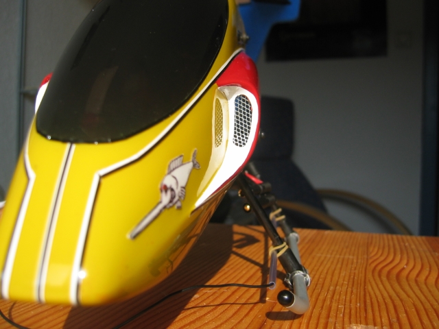

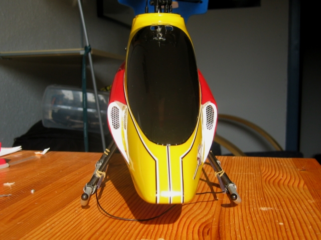

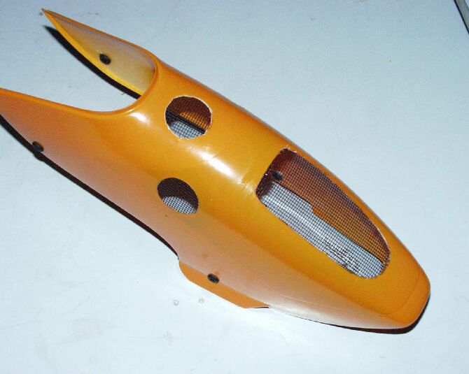

anbei mal zwei Bilder mit Lüftungsgitter. Fliegengitter von Tesa war mir zu wabbelig und zu teuer. Habe dann aus der Haushaltsabteilung ein "Gasflammsieb" für 2,50 gekauft. Geht prima und wiegt fast nichts.
Von innen vorsichtig mit Epoxy verklebt. Sieht in echt noch besser aus als auf den Bildern.
Jetzt überlege ich noch ob ich wie bei "kfo-heli" neben dem Motor Lüftungsgitter einbaue. Nur nicht ganz so groß.
Zur LiPokühlung gibt es zwei Möglichkeiten. Entweder direkt an der Unterseite hinter der Nasenspitze oder an den Seiten im vorderen Bereich.
Jetzt höre ich erst einmal auf. Sonst "verbastel" ich mir die Haube noch.
Wenn mein 14er Ritzel da ist werde ich sehen wie warm das ganze jetzt wird und danach zur Schere greifen. Vorher besorge ich mir dann wohl noch ein Thermometer um mal wirklich messen zu können.

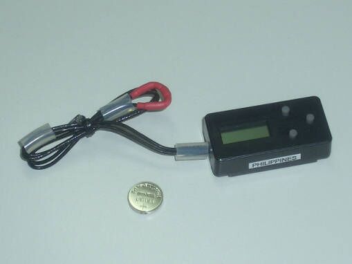

"Vorher besorge ich mir dann wohl noch ein Thermometer um mal wirklich messen zu können. "
permanent eingebaut "Robbe Temperaturmonitor", gibt es bei EHS: Für jeden Messzyklus wird dabei noch die jeweilige Minimal- und Maximal-Temperatur im Gerät abgespeichert. Der Meßbereich von -50°...+280°C ergibt ein weites Einsatzspektrum. 12 gr.

danke für den Tip mit dem Temperaturmonitor. Nicht schlecht. Ist bei EHS und RC-CITY leider gerade nicht lieferbar. Werde morgen mal im Baumarkt schauen. An Kontronik habe ich eine Anfrage gestellt was der Twist37 max. warm werden darf. Die Info konnte ich nirgends finden.
