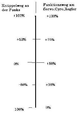

MX12 und Sub Trimm?
Hatte bei meiner MX-16s auch dieses Verständnisproblem, bis ich folgend Skala zugeschickt bekommen habe (ier aus dem Forum).
Damit hat es dann klick gemacht!

Ja, wie bei deinem Gasbeispiel. Schau Du mal auf die Skala und suche Deinen Gaswert (die 72%) auf der rechten Seite (Funktionsweg, entspricht beim Gyro der gewünschten Empfindlickeit; bei Gas dem gewünschtem Gaswert).
Den passenden Wert dazu liest Du dann auf der Linken Seite (+42) ab. Sprich, den Wert, den Du in der Funke eingestellt hast bzw den du programmierst.
Bezogen auf den Gyro, entspricht die rechte Skala der Kreiselempfindlichkeit.
Beispiele:
1. Du möchtest gerne eine Kreiselempfindlichkeit von +75% einstellen. Den passenden Wert dazu in der linken Skala ablesen (hier+50) und diesen Programmieren.
2. Möchtest Du die Kreiselfunktion ausschalten, sollst Du laut Bedienungsanleitung 50% Kreiselempfindlichkeit einstellen. (von 0 bis 50 Normalmodus, von 50 bis 100 Heading Hold, in der Mitte bei 50% aus).
Die gewünschte Empfindlichkeit rechts suchen und den passenden Wert (hier 0%) links ablesen und programmieren.
Jetzt besser?
Didi
Beispiele:
Jetzt besser?
Didi
