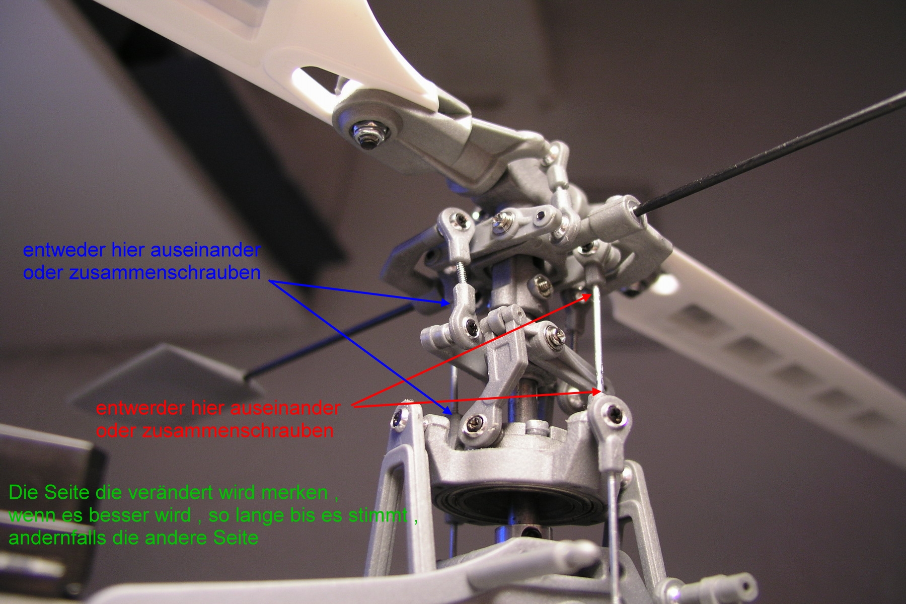

ich gehe immer so vor

Danke für die genaue Beschreibung :-)
Genau so habe ich das auch probiert...
Wie viele Umdrehungen am Gestänge machst du pro Testlauf?

max eine Umdreh raus oder rein und dann probieren , ,ggf auch mal ne halbe , dann geht zwar die Pfanne schwer auf die Kugel hält aber bestens
Wenn du schreibst dass du ca. 7mm Unterschied hast kannst du ruhig mehr als eine Umdrehung machen...
Mach nen Punkt auf das Blatt wo du die Anlenkung rein/raus gedreht hast damit du immer wieder das Gleiche nimmst

Ja, ich weiss schon immer genau welches Blatt ich verstelle ;-)
Habs jetzt ca auf 3mm gebracht... Genauer wills einfach nicht :shock:
