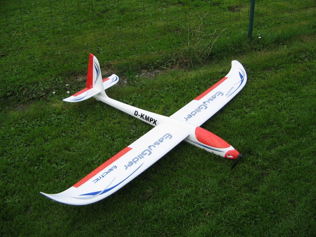

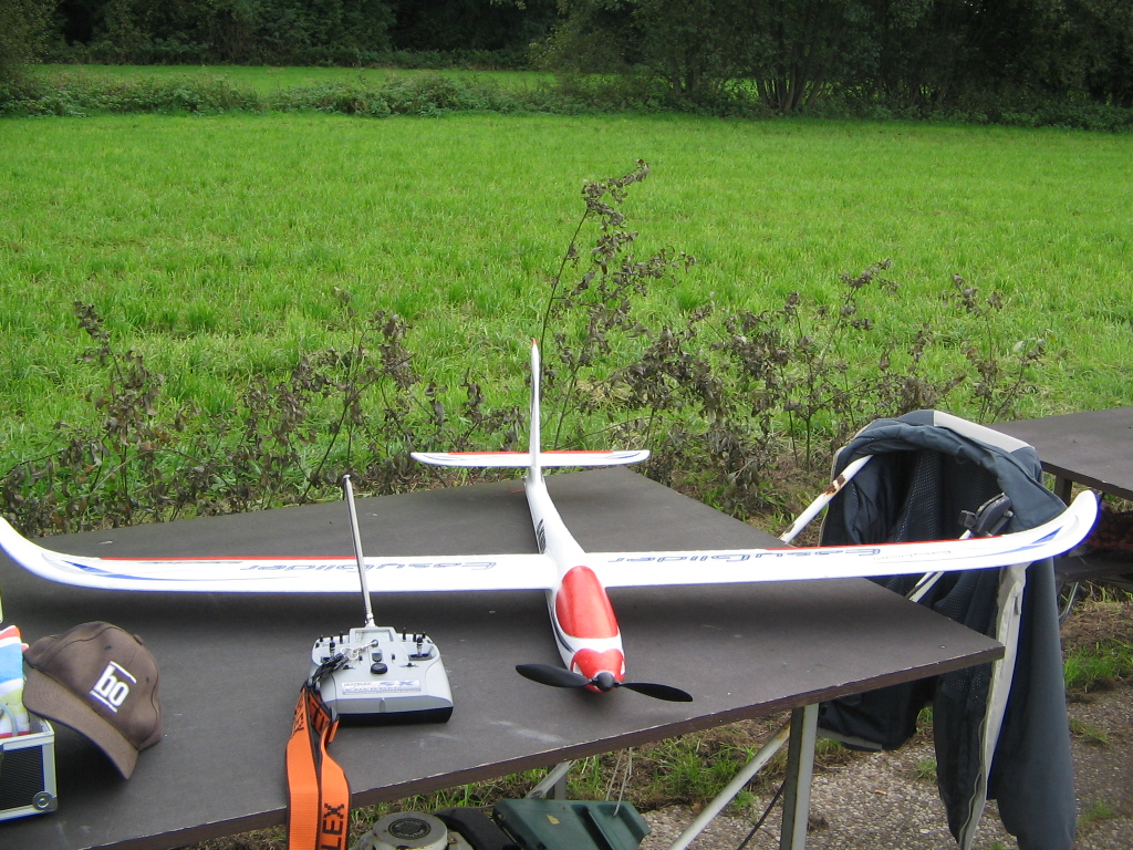

hatte mir Mittwoch den Easyglider gekauf, nach langen überlegen !
Es war die richtige Entscheidung :-), es ist die RR-Version mit Servos und Regler.
Habe ihn dann doch heute in die Luft gebracht obwohl es recht windig war, und er flog auf anhieb gut :-), nur der Motor ist nicht gerade der Stärkste !
Aber eins ist mir aufgefallen, die Querruder sollen einen Ausschlag von 20 mm nach oben haben, das bekomme ich einfach nicht hin, habe die anlenkungen an den Ruderhörnern kürzer eingesetzt !
Aber es wird nichts ;-(
Vielleicht könnt ihr mir ja einen Tip geben :-)
So hier sind dann schon mal 2 Bilder von der Schaumwaffen !
Gruß Uwe

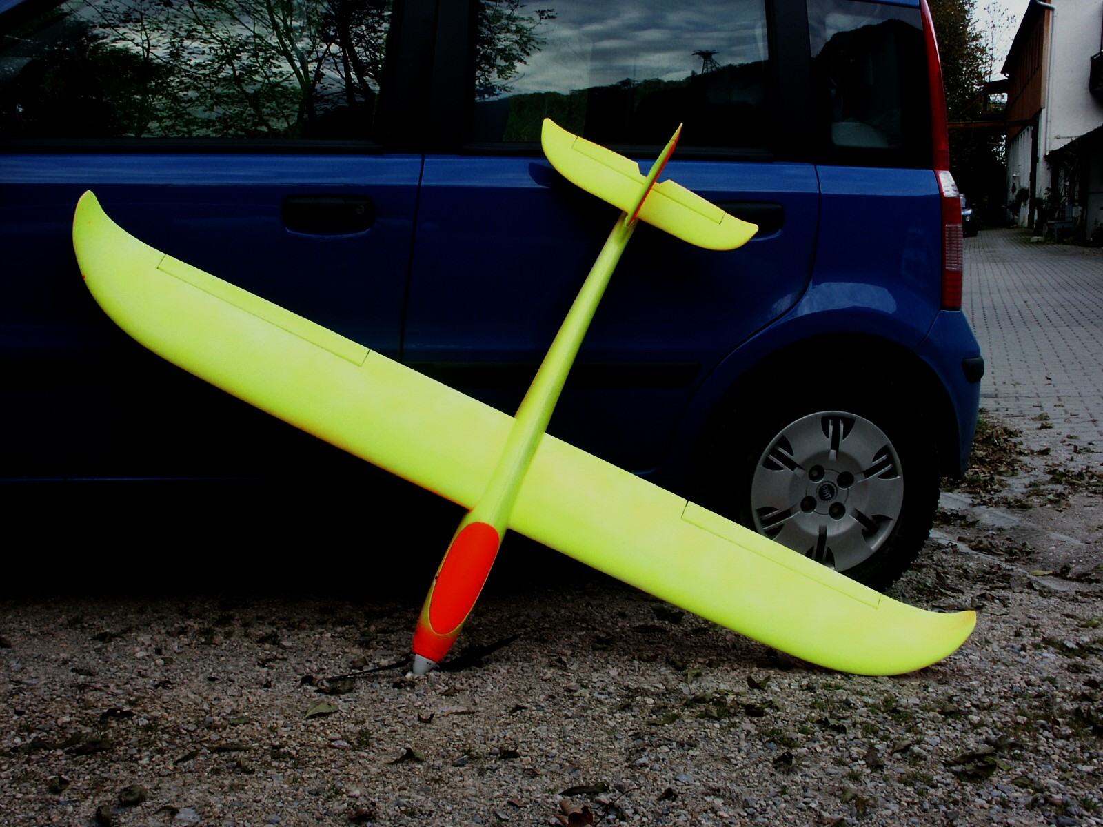

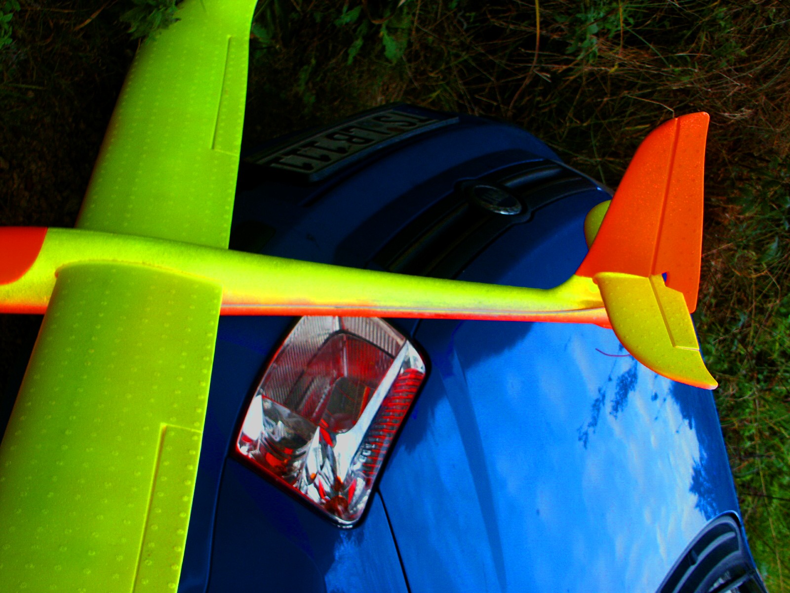

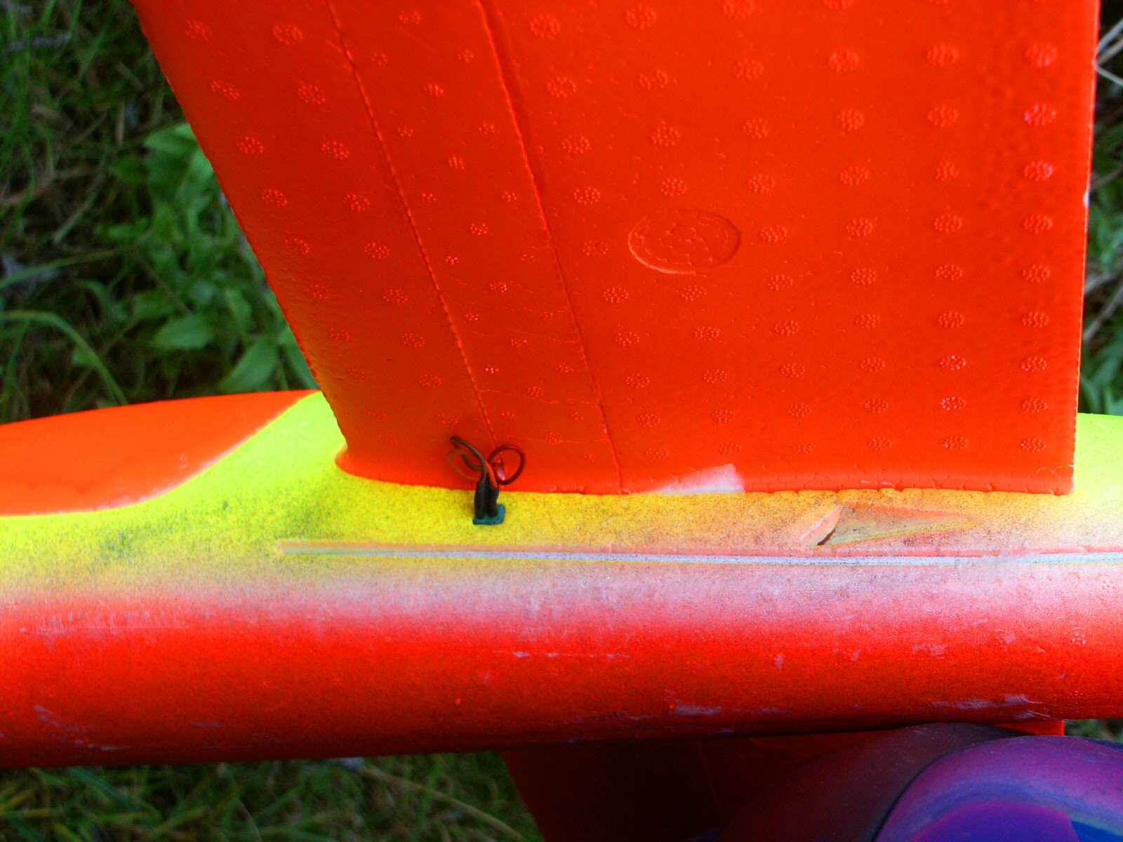

Beim Neubau habe ich dann auch die Verkabelung der Flächen angepasst und so gelöst, dass von Aussen angesteckt werden kann und die Fummelei der Vergangenheit angehört.
Die Bilder in den Attachments musste ich etwas nachbearbeiten. Nur so kommen die Farben den tatsächlichen Gegebenheiten einigermassen nahe ;)
Cu
Modifizierter Anschluss für die Flächenservos. MPX Stecker in der Mitte auseinandergetrennt.
Das Orange stimmt so einigermassen. Gelb ist viel zu schwach ;)
Hier stimmt dann das Gelb so einigermassen ;)
