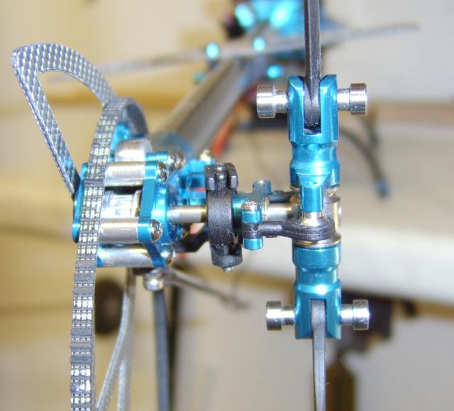

Aus gegebennen Anlass wollte ich meinen Rex überholen und gleich ein par PMG´s drannbauen.
Um die Gewichte richtig zu dimensionieren habe ich ein parr Probeläufe gemacht.
Anlenkstange vom Servo ab gemacht und bei Systemdrehzahl ohne Hauptrotorblätter die Anlenkstange von Hand bewegt.
Bei Vollausschlag entstehen doch ganz schöne Stellkräfte :shock:
Habe die Gewichte ohne Heckrotorblätter angepasst und musste feststellen das Die Stellkräfte mit Blätter doch höher sind.
Bei Vollausschlag gab es ein merkwürdigen geräusch und plötzlich blieb der Hero stehen :roll:
Zahnriemen gerissen!
Ich denke mal er hatte etwas zu wenig Spannung und ist übergesprungen, oder der Zahnriemen ist nur für lasten die im Flug entstehen ausgelegt.
Ich hab was vom Neoprenzahnriemen gelesen wo gibt´s den?
PMGs mit Zahnausfall.jpg (39.31 KiB) 270 mal betrachtet

Das sind die kleinen Gewichte am Heckrotor an den Blattschrauben( siehe Bild).
Sie entlasten das Heckservo dadurch kann man schwächere schnellere Servos nutzen und langer am leben sollen sie auch.
