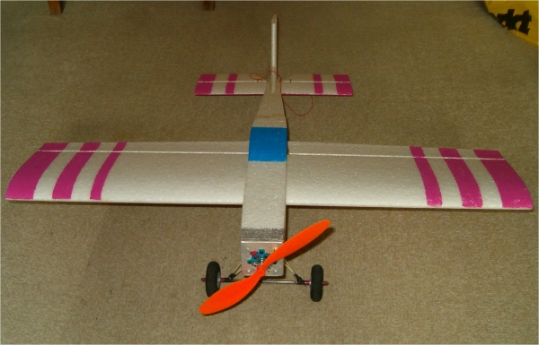

Meine "Flying Barbie" (Pemotec-EPP-Funflyer, ca 90cmSW, 4x0 gr) läuft mit einem Himax/Axi 2808 (110W) 1100 UPM/V an eben diesen Props locker senkrecht...
Grüsse wolfgang
An einen Motor mit 2800 Upm/V würde ich so (je nach max Eingangsleistung des Motors) bei 3s höchstens ein 4,7x4,7 oder 5,2 x3 oder sowas drauf machen - ist ehr für eine rakete als für ein Flugzeug. An 2 Zellen geht auch noch ein Günther oder 6x4 in der Richtung.. aber nix grosses.
Auf Deinen Flieger gehört eher ein langsam drehender Aussenläufer, so mit 120-150W Wellenleistung und rund 1000Upm/v - da kann dann eine 9x4 oder 8x6 drauf. welche SW und Abfluggewicht hat der denn?
Grüsse wolfgang
- FlyingBarbie.jpg (155.66 KiB) 701 mal betrachtet
