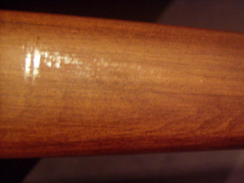

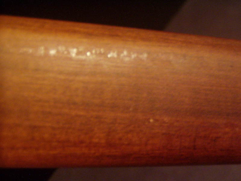

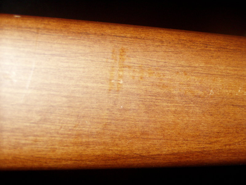

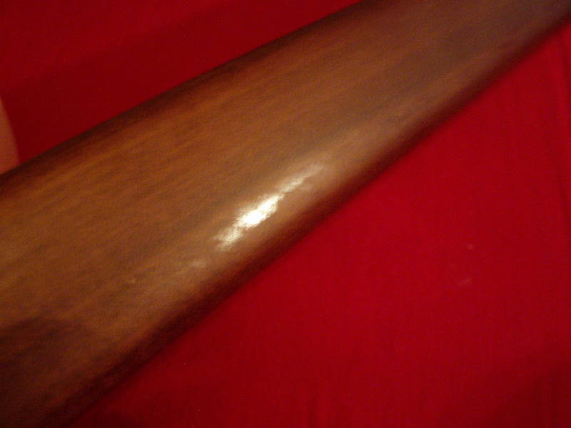

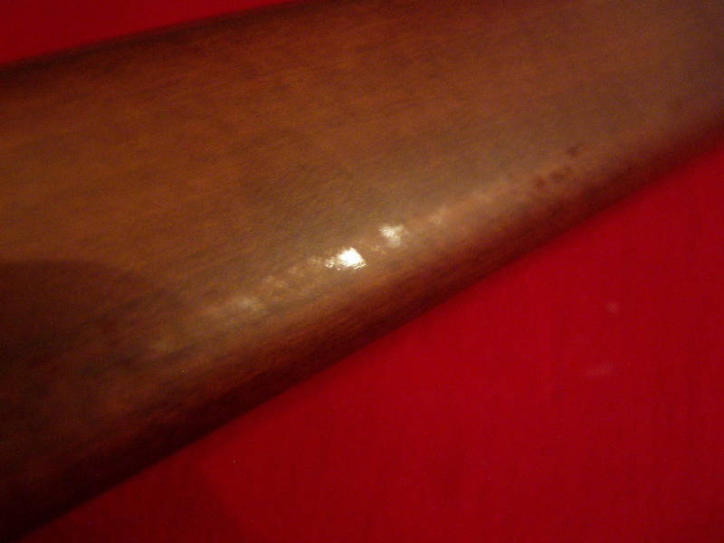

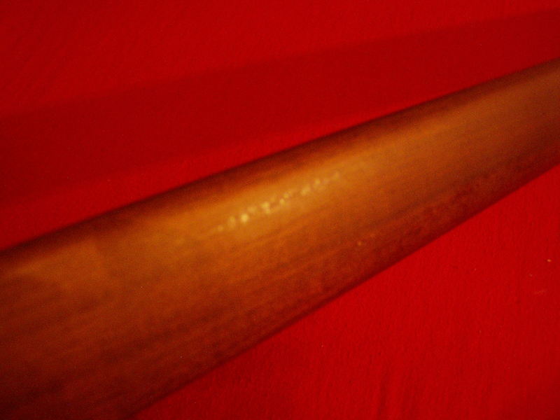

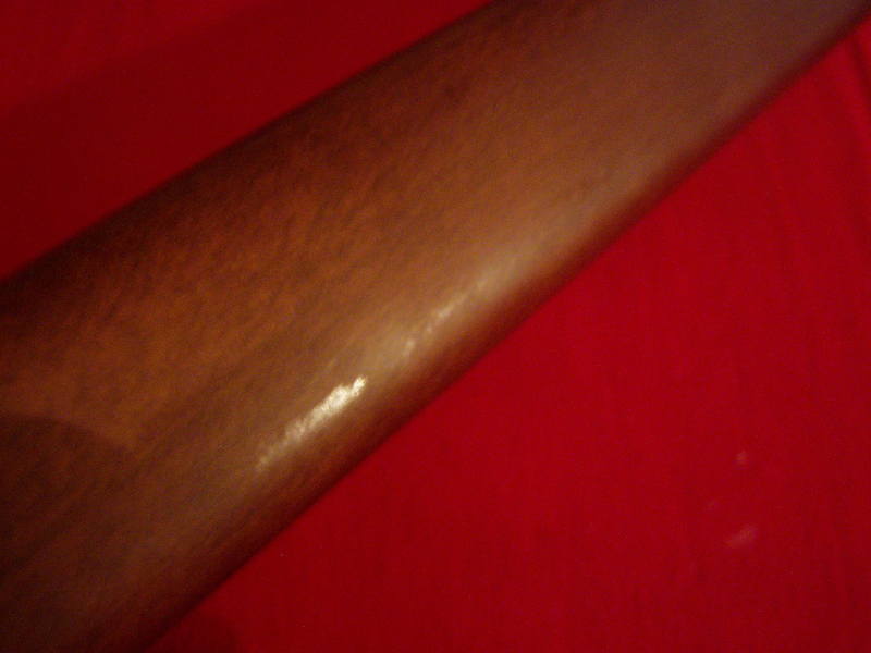

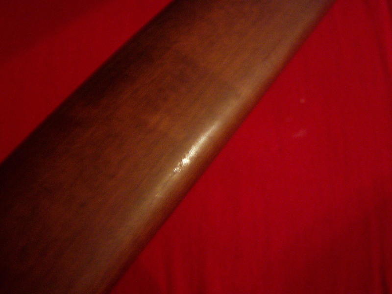

Ich hoffe, ich finde hier nen "Holzwurm", der mir helfen kann.
Bei meinem Schwert ist eine Holzscheide dabei gewesen.
So sieht das ganze aus:
Leider ist die Oberfläche nicht ganz Einwandfrei, an einiges Stellen ist sie irgendwie "glänzend", als sei was drauf, was nicht drauf gehört.
Mit Politur haben wir es schon versucht, brachte nichts.
Schmirgeln trau ich mich nicht, weil ich nicht weiss, ob dann nicht die ganze Oberfläche leidet. :(
Anbei mal ein paar Fotos, ist leider schwer zu erkennen, lässt sich nicht gut fotografieren (trotzdem Danke, Tza!)

hi,
ich bin zwar eher der plaste/alu-wurm,aber ich würde die stellen vorsichtig mit 1200er wasserschleifpapier abziehen.

Jubel und Handgeklapper!!
Erstmal Krasser Titel ;-) und ein feiner Säbel!!
Sowas passiert z.b. wenn 2 Hölzer beim Transport aneinander scheuern...
Wenns Dich stört schleif die Scheide mit 400er Korn leicht ab und Wachs das ganze danach.
Wobei so richtig Scale ist er erst wenn er abgewetzt und mit Kampfspuren gezeichnet ist!

Das glatte glänzende sind ganz normale Druckstellen, die sich immer wieder ergeben werden.
Gar nicht dran stören. Datt Dingens muss schön speckich werden, wenn es nach was ausschauen soll. (nee nicht auf Nicole bezogen :D ich meine die Hülle für Dein Schwert ;) )

...dürften Schäden durchs ablegem auf nichtdurchgetrockneten Lack sein, wirst schwer wegbekommen. Wenns wichtig ist, mal beim Möbelschreiner anfragen - wird vermutlich in komplett abschleifen und neu lasieren (oder was immer) enden, wenn Du es 100% haben willst.

Wie schon erwähnt wird wohl nur die Lackschicht einen Schaden haben, für ein perfektes Aussehen wäre das anschleifen und lackieren die beste Methode. Aber mit 1200er Papier würde ich es mal versuchen, das schleift zwar aber durch die feine Körnung ist es eher ein Poliereffekt.

Ist das überhaupt lackiert oder nur geschliffen und mit Öl oder Wachs versiegelt??
Da würd ich eher drauf tippen...
Wie erkenne ich das?
Also, die Holzstruktur kann man klar erkennen.

Wenn es gewachst ist kannst Du die Struktur des Holzes auch fühlen. Es ist nicht so glatt.
Ich schau ...
Also, es fühlt sich absolut glatt an.
Weiss aber nicht, ob geschliffen und poliert, oder lackiert. Oder alles? Also Klarlack?

Wenn es absolut glatt ist würde ich sagen das es klarlackiert ist. Denn beim wachsen oder ölen stellen sich immer die Fasern des Holzes auf. Deshalb entsteht immer eine etwas "raue" Oberfläche.
