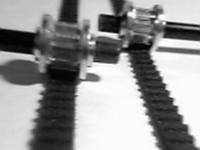

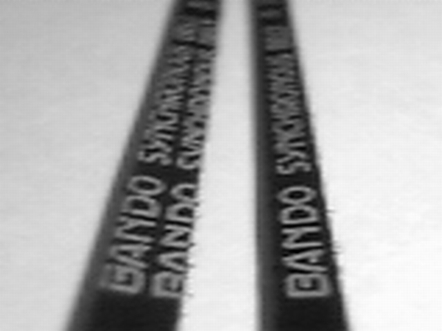

Habe mir erlaubt mal alles mit einer Geeichten Digital Lehre zu vermessen.
Align Alu Heckriemenrad Zahnkranz Breite innen 3,30 mm
Align Heckriemen Breite von 2,93 bis 3,13 mm
Neopren Heckriemen Nr.1 = Breite von 3,03 bis 3,13 mm
Neopren Heckriemen Nr.2 = Breite von 3,38 bis 3,79 mm
Also wenn man einen zu Breiten Neoprenriemen zu gesandt bekommt
wird er nicht in den Aluzahnkranz passen“ Nur mit etwas Kraftaufwand“
Anbei zwei Bilder von zwei unterschiedlichen Neoprenriemen
Die Bilder habe ich mit der Webkamera gemacht sehen Scheiße aus“ aber was Solls“
- Bild 1.jpg (77.61 KiB) 453 mal betrachtet
- Bild 2.jpg (79.66 KiB) 457 mal betrachtet
Gruß - Reiner

Ich habe jetzt auch einen extrem breiten Riemen erwischt (entspricht dem, auf dem Foto, links)!
Der läuft absolut bescheiden und klemmt teilweise auf dem SE-Ritzel.
Werde den Händler mal wegen Tausch anmailen!
Didi
Didi
