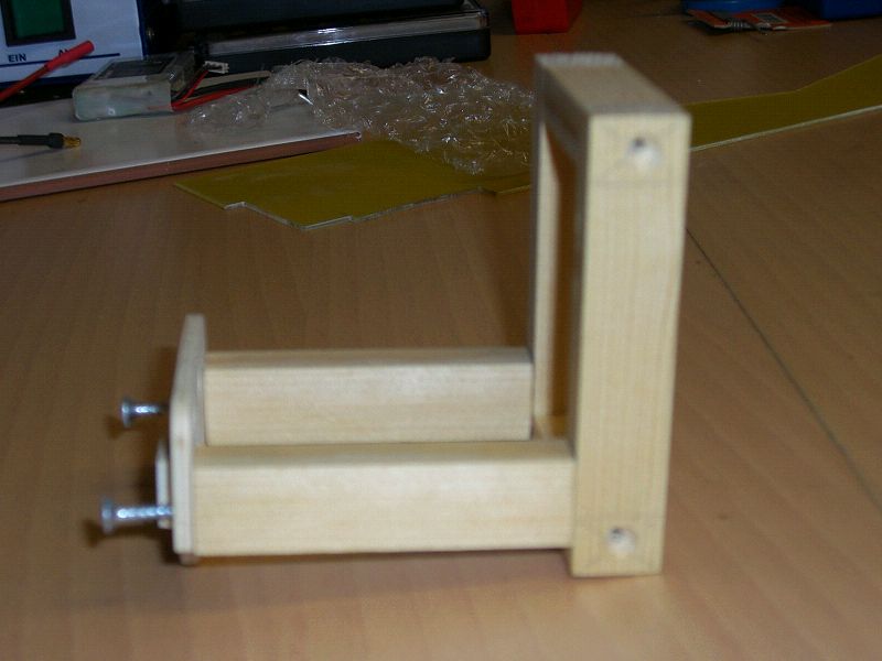

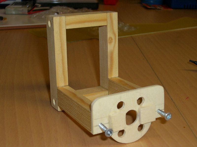

Ich pack mal hier zwei Bilder rein was ich mir mal gebastelt habe für einen Flieger. An diesem Teil fehlt dann noch ´ne schräge Verstrebung vom Motorspant her nach hinten zum Rahmen. Zugegeben, das Ganze dürfte in der Ausführung etwas schwer sein, der richtige Schwerpunkt lässt sich aber hoffentlich durch den Akku einstellen. Motorsturz und Seitenzug plane ich dann über die Befestigung am ursprünglichen Motorspant einzustellen. Also einfach vier Befestigungspunkte und dann unterschiedliche Abstände zum Spant.
In der Modell habe ich auch schon öfters Lösungen mit CfK-Stäben gesehen, die sind dann natürlich sicher leichter als die Holzvariante. Auch dort darauf achten, das Querstreben eingebaut werden, um eine gewisse Torsionssteifigkeit zu erreichen. Davon habe ich jetzt allerdings keine Bilder.
Mit ein bischen Hirnschmalz lässt sich evtl. sogar aus der Befestigung für den Getriebemotor was machen. Wenn Du dort ´ne gute Möglichkeit findest den Axi-Motorspant zu befestigen, so dass der Motor auf die richtige Höhe kommt, dürfte das auch funktionieren.
Prüf auf jeden Fall auch mal die Anleitung, ob da evtl. Modell-seitig schon ein gewisser Sturz und ein Seitenzug vorgegeben ist, oder wie sie sich das für den Getriebemotor vorgestellt haben.
