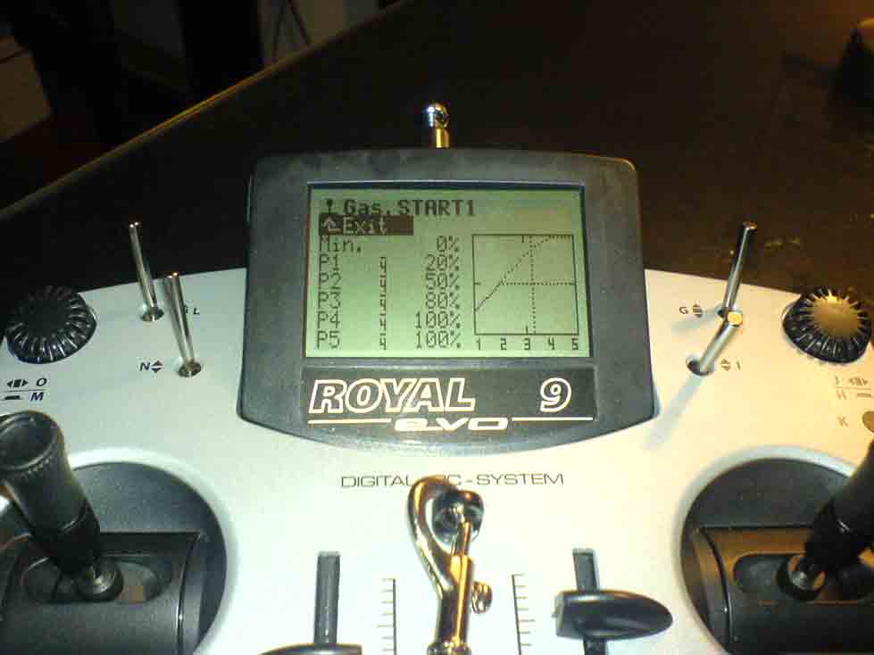

@ pctools:
so schaut dann die Gaskurve (bei Geber) aus:
Die Kurve selbst ist der Mischer zum Pitch in P%.
Der senkrechte Strich ist die aktuelle Pitchposition
(bereits über die Hälfte) und der waagrechte Strich ist
der Gaslimiter (Schieber F steht in der Mitte).
Das heisst, das Gas kommt bei dieser F-Stellung ;-)
nicht über 50% (ab P2), auch wenn Pitch > als P2 wird.
So kann man über F die Max.-Drehzahl gut vorgeben.
Die aktuellen Werte halten die Drehzahl übrigens bei ~2000 rpm
am Rotor.
lg
randy
