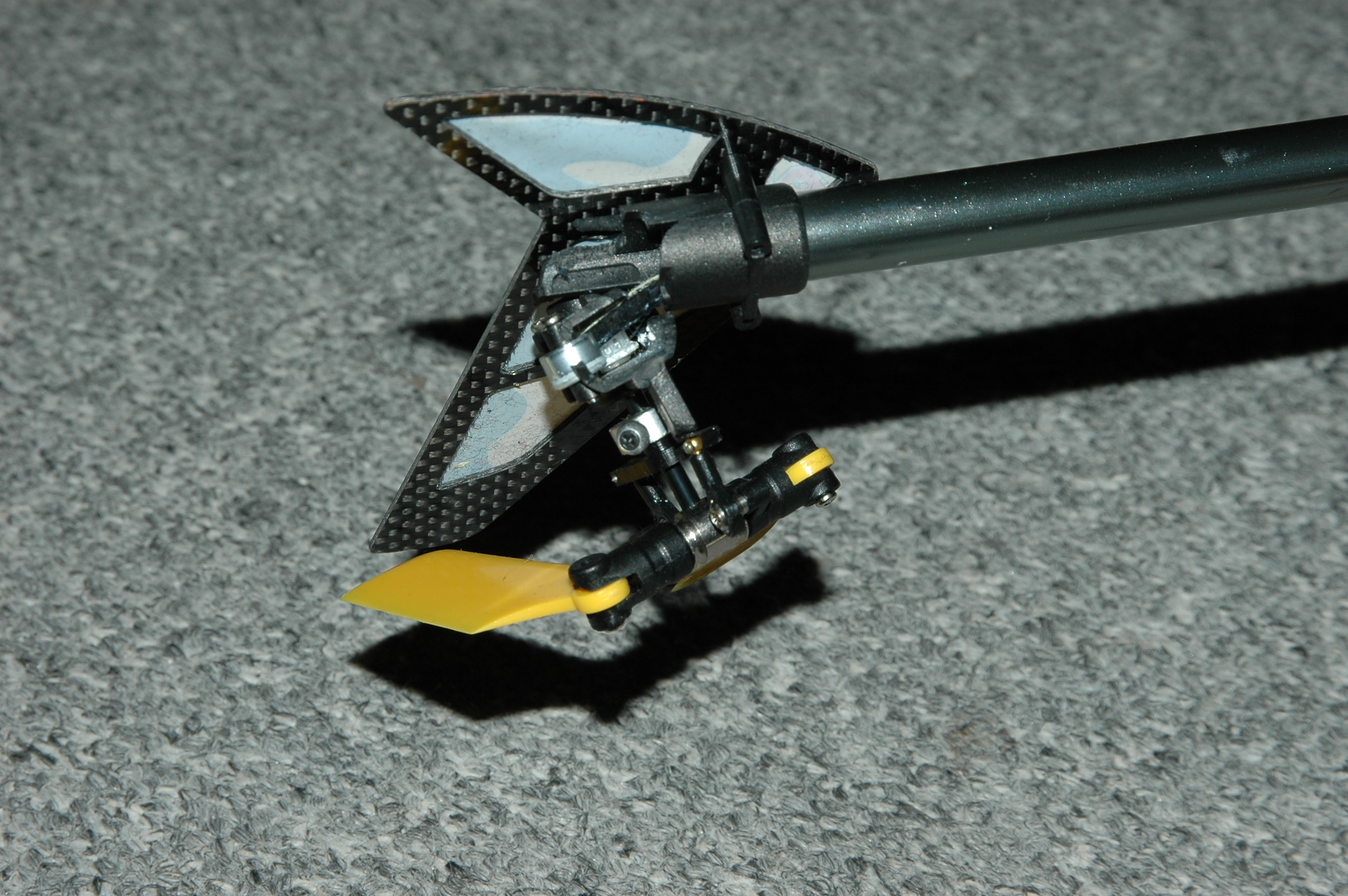

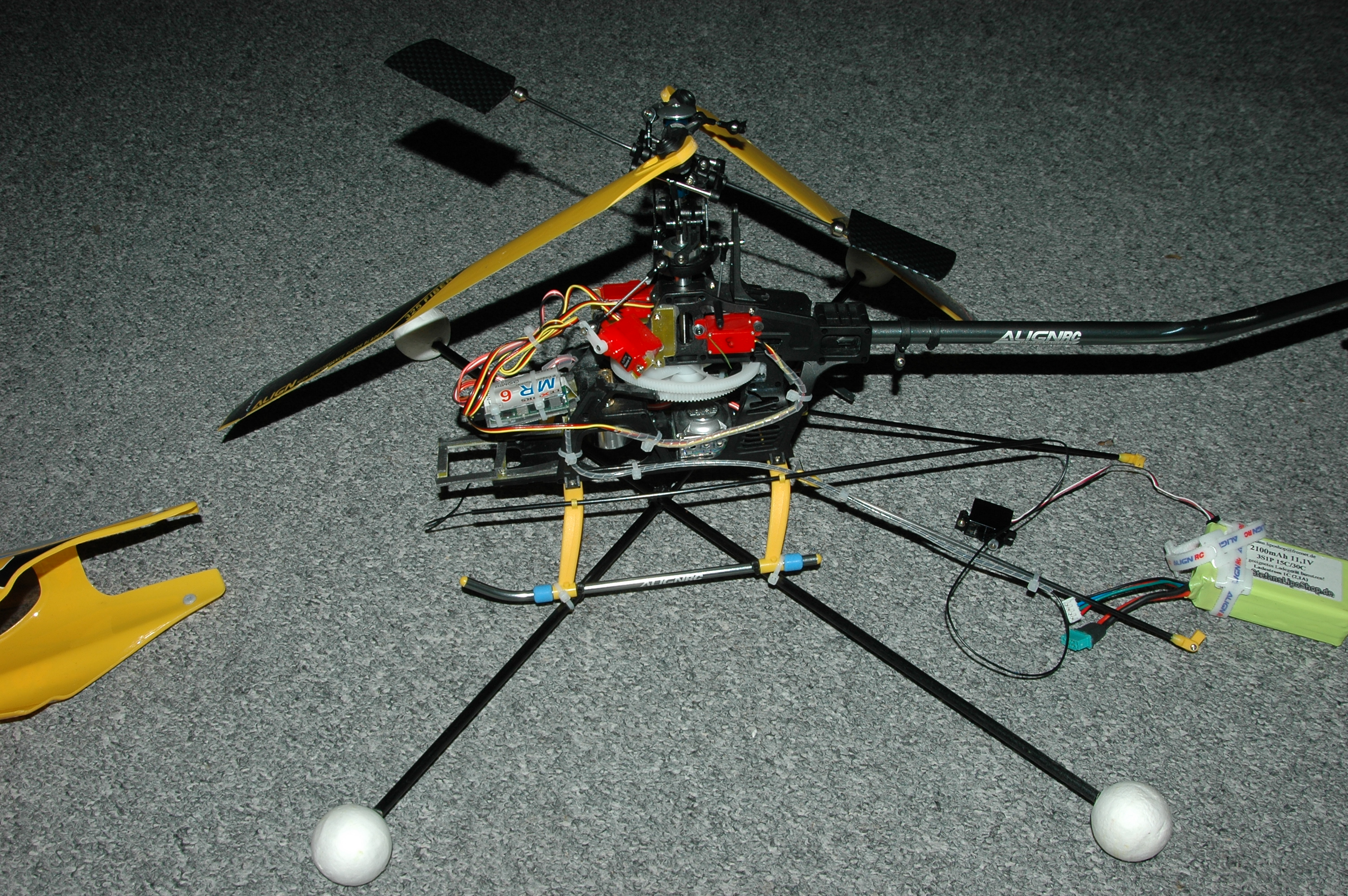

nachdem ich bisher fast nur an meinen T-Rex rumgeschraubt und nur ein paar bodennahe Test absolviert habe wollte ich heute nach der Arbeit das Tageslicht und die Windstille nutzen und etwas fliegen üben.

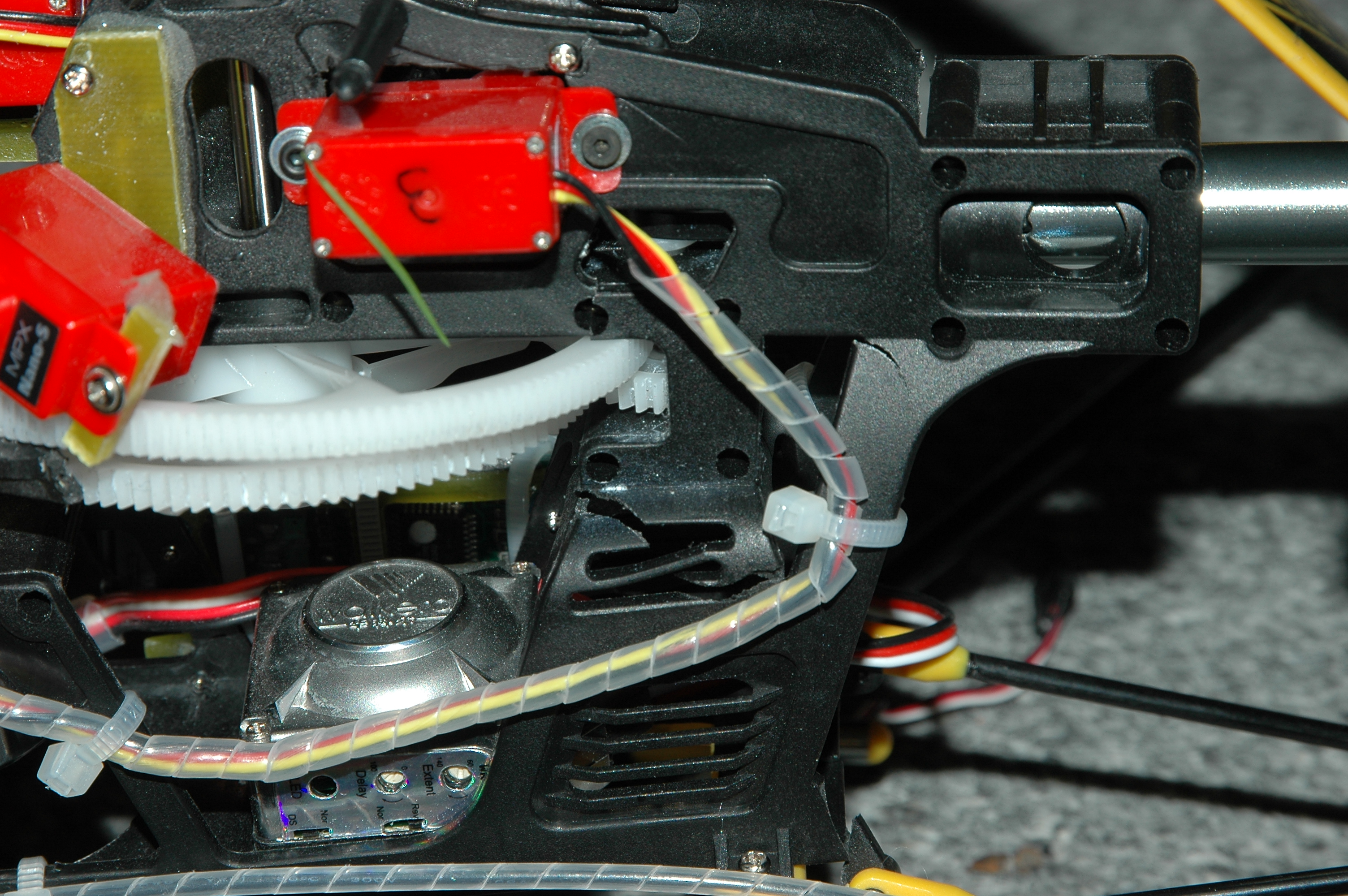

Bein Schweben in ca. 1 - 1,5 m Höhe driftete der Heli etwas zur Seite und nach vorn. Beim Nachtrimmen gewann der Heli etwas mehr an Höhe und ich nahm den Pitsch zurück. Der Heli senke sich wieder (gar nicht so schnell) und setzte auf. Dabei schlug eine Rotorblatt an das Heckrohr. Denn Heli hat es schlagartig auseinander gerissen. Allein der Rahmen ist an 3 Stellen zerbrochen. Heckservo samt Ansteuerung abgerissen, Heckrotorgehäuse gebrochen und den Rote hat es auch erwischt.
Das war mein erster richtiger Crash!!! Und der war ordentlich, oder. Ich würde sagen auf der nach oben offenen Boklu-Skala eine glatte 10 8)

Au man, du darfst niemals mit dieses Blättern fliegen. Das geht schief. Diese Dinger taugen aber so was von gar nichts. Im Gegenteil. Sie schlagen dir den Heli kurz und klein. Mach auf jeden Fall die Holzblätter drauf und es wird schon wieder.

Rob hat geschrieben:Au man, du darfst niemals mit dieses Blättern fliegen. Das geht schief. Diese Dinger taugen aber so was von gar nichts. Im Gegenteil. Sie schlagen dir den Heli kurz und klein. Mach auf jeden Fall die Holzblätter drauf und es wird schon wieder.
Gruß Robby
Genau so isses. Ich hatte auch einen Crash am Boden (vor dem Start!, ähnliche Schäden wie bei Dir)) und bin zu dem Entschluss gekommen, dass die gelben Plastik-Blätter daran schuld waren (so schnell konnte ich gar nicht gucken).Seitdem fliege ich mit holz-325-pro von Align (etwa 12€) und es gibt keine Probleme mehr. Also mit den gelben Blätter nur Butterbrote schmieren,

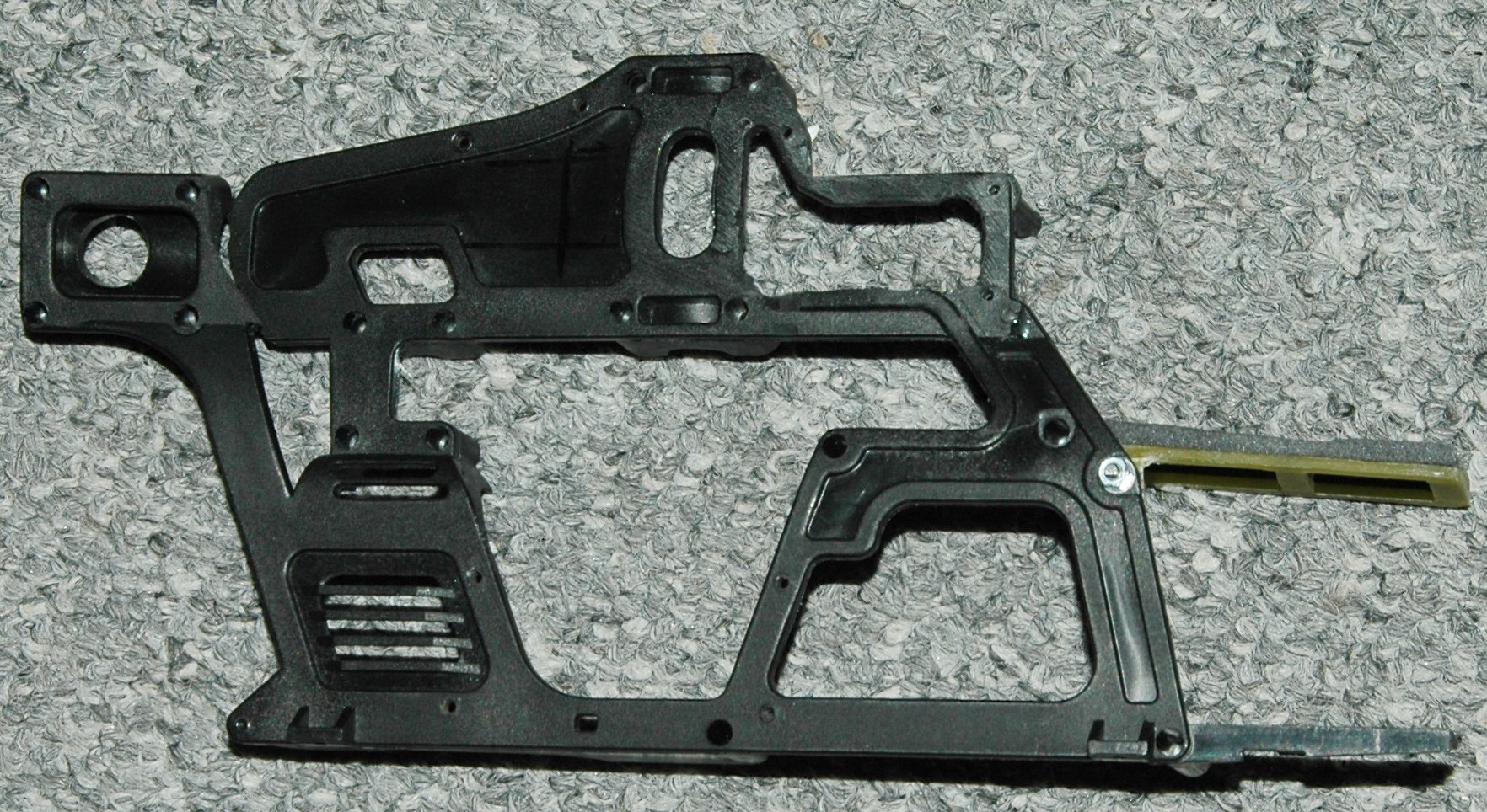

danke für Eure anteilnahme. Habe gestern meine Patienten noch zerlegt. Der Rahmen ist insgesamt an 5 Stellen gebrochen.
Werde mich jetzt am WE entscheiden ob das neue Chassis aus Plaste oder CFK/GFK werden wird. Was ich jetzt schon weiss, dass die gelben Blätter nur noch zum Farbe umrühren benutzt werden!
Was soll den an den Blättern so schlecht sein?! :?:
IcH hatte schon 3 Crashes (Nicht Blattbedingtter Natur :oops: ) und es ist noch keines Der beiden Blätter zu schaden gekommen!
Bevor einer jetzt sagt "Die sind einfach Sch***" bitte eine kurze Begründung beifügen, sonst kann damit keiner etwas anfangen. :roll:
Da es jetzt schon 2 Lete gibt, die von diesen Blättern nicht überzeugt sind werde ich meine mal gegen diese Holzblätter tauschen :wink: um einen direkten Vergleich zu haben.
Ja der Hubi sieht böse aus...aber ich verstehe nicht wie die Blätter an das Heckrohr kommen konnten, war das nicht eher ein Bau/Einstellungsfehler?
Bild - Ich habe fertig -
Beitrag von helihopper »
nein.
Das ist ein Fehler der Blätter. Die schlagen gerne bis unten durch, weil sie recht weich sind.
Genau das ist auch der Grund, warum die Blätter nicht empfehlenswert sind.
