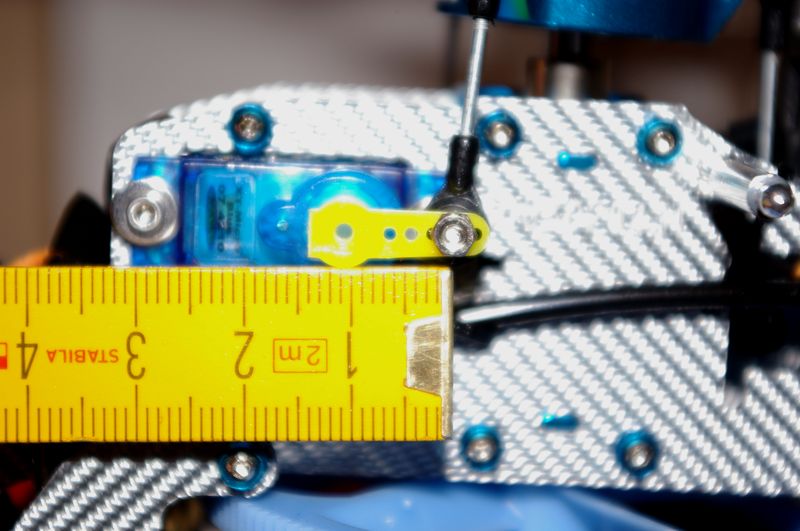

Basti 205
Beiträge: 6353
Beitrag von Basti 205 »
Bei mir siet das mit 13mm Hebel so aus
Die Anlenkung ist fast gerade.
Kürzer geht mit dem Nickservo auch gar nicht sonnst schleift´s an der Taumelscheibenführung.
@Christian
Die TS mischung auf 90% zu stellen ist nicht gut hast du schon mal gekuckt wieviel Roll und nick du so bei Vollpitch noch hast?
TS anlenkung.jpg (24.57 KiB) 314 mal betrachtet
