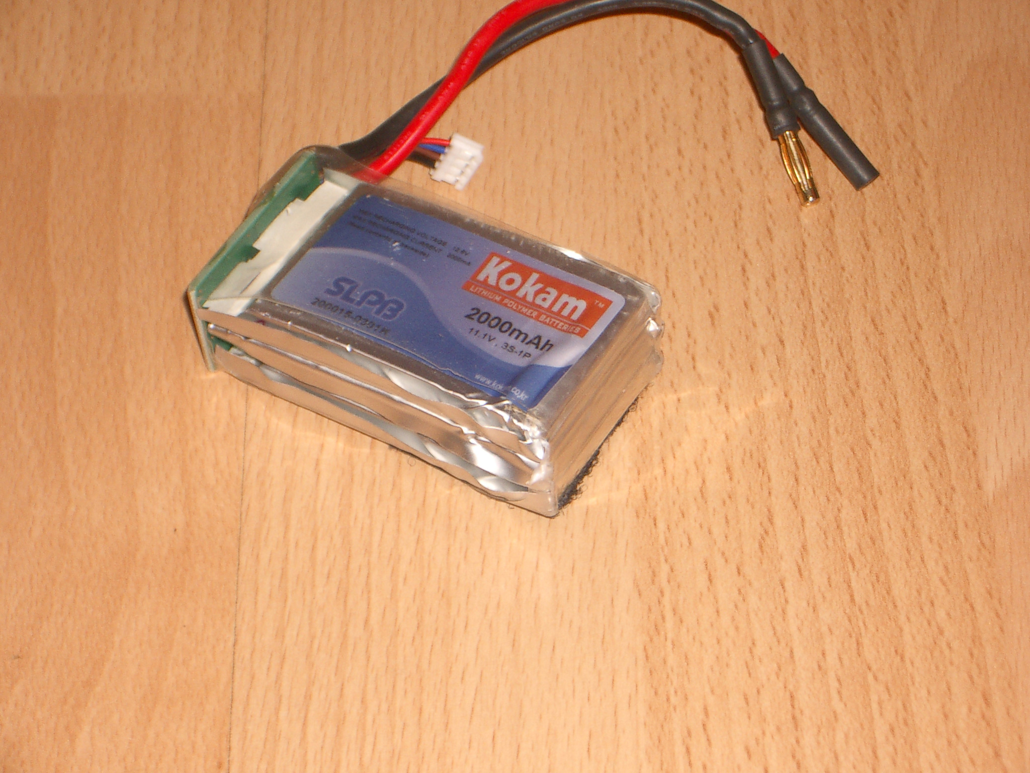

Also die Teile eingesammel und schockiert festgesellt das der Akku als Knautschzohne herhalten musst (Kennt ihr die Werbung in der das Weisbrot und die Weiswurst gegen die Wand gecrasht werden? Mein Akku sah aus wie das Weißbrot)
Hab ihn dann so einbischen wieder gerade gebogen und dann Zuhause am Rest vom Heli getestet. Puh* er funzt noch. Also hab ich ihn ans Ladegerät und erst mal geladen.
Was kann im schlimmsten Fall passieren? Kann es sein das er nur ein bisschen weniger Leistung bzw Kapazität hat, oder kann er auch plötzlich unter dem Flug komplett ausfallen? So schlimm sieht der gar nicht mehr aus, den hab ich wieder ziemlich gerade hinbekommen.

Denke mal der fällt net einfach so aus am besten antesten und nur mal den akku in save höhe leerschweben falls er doch schlapp macht..
..solang er dicht ist wurschtig ob dellen, deine sind ja net wirklich extrem massive eindrückungen... also testen und aufpassen messen ob er wärmer wird und wenn er nicht mnehr die leistung bringt fürs einstellen schwerben reicht "fast" jeder Akku....

Danke Richard, ich werd den Akku einfach mal weiter fliegen, ausmustern kann ich ihn immer noch.

da habe ich schon ganz anders gestauchte Akkus gesehen. Zuletzt einen Kokam 3200, der gut 6 mm kürzer war.
Der Eigentümer hat den Akku verschenkt, weil er ihm zu heikel war und der Beschenkte taucht regelmässig mit einem breiten Grinsen auf dem Platz auf.
Der Akku wurde etwas geradegebogen und funzt, wie immer.
Solange keine Brüche in der Folie (und damit auch undichte Stellen an denen Elektrolyt austreten kann) vorliegen sollte es auch gehen.
Also wirklich mal in Ruhe beobachten, unter Aufsicht laden und nach dcem Flug auf Spannungsdifferenzen überprüfen.
