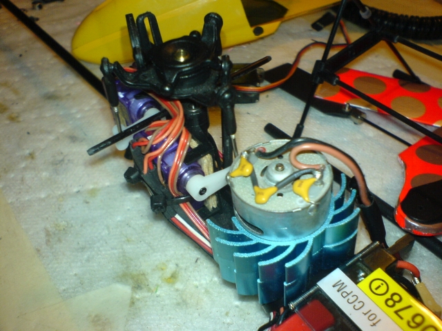

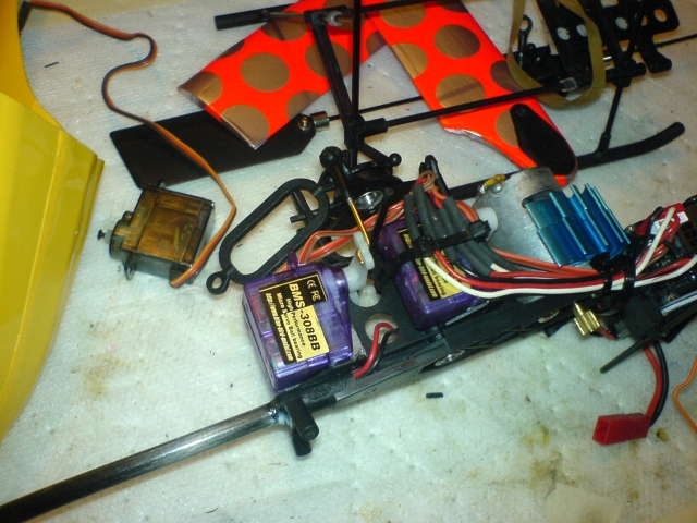

bei mir war auch ein Servo kaputt und da tauschte ich auch gleich alle drei Servos. Eigentlich kein "Muss", denn es gibt ja auch Ersatzgetriebe für die original Servos. Diese Servos sind auch gar nicht so schlecht wie manchmal geschrieben wird. Nichts desto Trotz wählte ich für meinen Blade CP nun nach längerem Suchen wirklich geile Servos, die es bei z.B. Braeckman Modellbau gibt.
Es sind die:
BMS-308 - Nachfolger des tausenfach-bewährten 306BB Servo. ideal für Flugzeugen wie unserer Katana-Mini. Carbonverstärktes Getriebe. 3-Polmotor. Kugelgelagert. Dieses Servo kann mit mehr als 2 Kg Widerstand belastet werden..
Abmessungen : 22.5 x 10 x 23 mm - Gewicht 6.2 Gr.
Stellkraft : 1.1 Kg/cm - Stellzeit : 0.10 sec/60° bei 4.8 Volt
(Text und Daten von Braeckman übernommen)
Einzelpreis 17,50 Euro
Ich musste zwar wegen der leicht größeren Servomaße (Länge/Höhe) am Kunststoffrahmen des Helis etwas wegschnitzen, war aber kein Problem, bzw. sehr schnell mit einem Cuttermesser erledigt und der Blade ist noch genauso "schön" wie vorher.
Ok bei den Servos hab ich auch noch teilw. was weggeschnitten, kann sie halt später nicht mehr einzeln verkaufen (aber die bleiben ja eh drin).
Wenn Du mir per PN Deine Emailadrese gibst, dann kann ich Dir Fotos vom Einbau schicken.
Da die Servos etwas schmaler als die originalen sind, musste bei dem vorderen Servo ca. 2 mm (Balsa o.ä.) untergelegt werden. Dafür passten die anderen beiden besser in der Dicke als die originalen!
Ich muss sagen, die Servos reagieren spitzenmäßig was Kraft, Schnelligkeit und Rückstellgenauigkeit betrifft.
Der Umbau war in 1 Stunde erledigt (mit Verlängern von 2 Servokabeln).
Hat mal wieder viel Spaß gemacht, etwas an dem Blade zu basteln und ich freu mich jetzt schon riesig auf das HDX300 Hauptzahnrad.
Es sind die:
Viel Spaß noch bei Deiner Servowahl Ich denke die von mir vorgeschlagenen würden dir sicher zusagen (auch was den Preis betrifft). Ich melde mich auch bald im eigenen Thread bezügl. des Hautzahnradumbaus, sobald die Teile aus USA da sind
mfg
Tom
