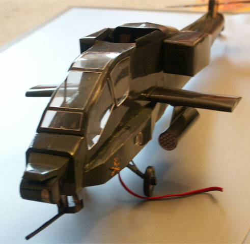

Wenn Du allerdings nen schönen und eher seltenen Rumpf haben willst, dann bau Dir doch einfach den AH64 von modeltek.com. Kommt inklusive Scale-Rädern immer noch billiger als der UH1D Rumpf.

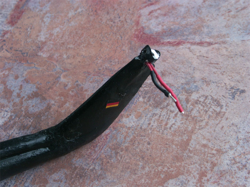

Die hässliche Stelle da vor der Flosse kommt übrigens von nem crash mit anschließendem Verkleben/Versteifen des Ganzen.
