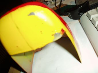

Hallo, ich musste gerade feststellen, dass bei meiner BK nach den Abziehen des maskierfilms die farbe mitkommt.
Außerdem ist die voll porös.
Ich habe die Tamiya Colors sprayfarben benutzt und davor grundierung.
Das material der BK ist PET.
Welche farben sind am besten geeignet?
Airbrush habe ich leider nicht.
Es ist halt blöd, denn die lakierung und so nimmt sehr viel zeit und aufwand in Anspruch. muss man bei Airbrush auch abkleben?? Soweit ich weiß nicht, denn die Düse kann den Strahl ja ganz dünn machen.

Hier mal ein Bild, aber das ist ringsrum so.

Das sieht aus, als wäre die Grundierung mit abgegangen.
Dann taugt die wohl nichts. Die Tamiya Farben halten ohne Grundierung. Sind ja eigentlich für Lexan Karrosserien von RC Cars gedacht und werden direkt aufgesprüht. Evtl. die Oberfläche vorher leicht anschleifen und feddisch.
Chris
Chris

hi
ich bin mir nicht ganz sicher aber für mich sieht das ganze aus al währe nicht ausreichend geschliffen worden.
ich hatte mit unserm örtlichen lackierer ein gespräch bezüglich kunstoff lackierungen und der sagte das man manche kunstoffe nicht ordendlich lackieren kann da hällt keine farbe drauf und andere bedürfen eine sehr gründlichen vorbereitung das heist sehr gründlich schleifen mit 400- 600 er schleifpapier und das ganze nass und manche sollten vor der lackierung mit einem kunstoff haft primer vorbehandelt werden.
versuch es mal mit 600er nasschleifpapier und dann farbe drauf wenn das auch nicht hällt dann frag mal einen lackierer.

Ich kann aber jetzt nicht nochmal drüber sprayen, denn 1. habe ich keine gelb mehr
2. müsste ich dann die rot mit maskierfilm abdecken und dann geht dort die farbe wieder weg,
Was gibt es denn für gute und vorallem günstige Airbrush sachen?
lohnt es sich einen Kompressor zu hohlen, wenn man nur 1 oder 2 mal im jahr eine haube sprayed?

Dann schmeiss weg das DingModellbauer hat geschrieben:Ich kann aber jetzt nicht nochmal drüber sprayen, denn 1. habe ich keine gelb mehr

wenn du nun wieder drüber lackierst dann siehst du aber die kante wo die farbe jetzt fehlt.
ich denke die farbe wirde dir an anderen stellen auch abplatzen.
