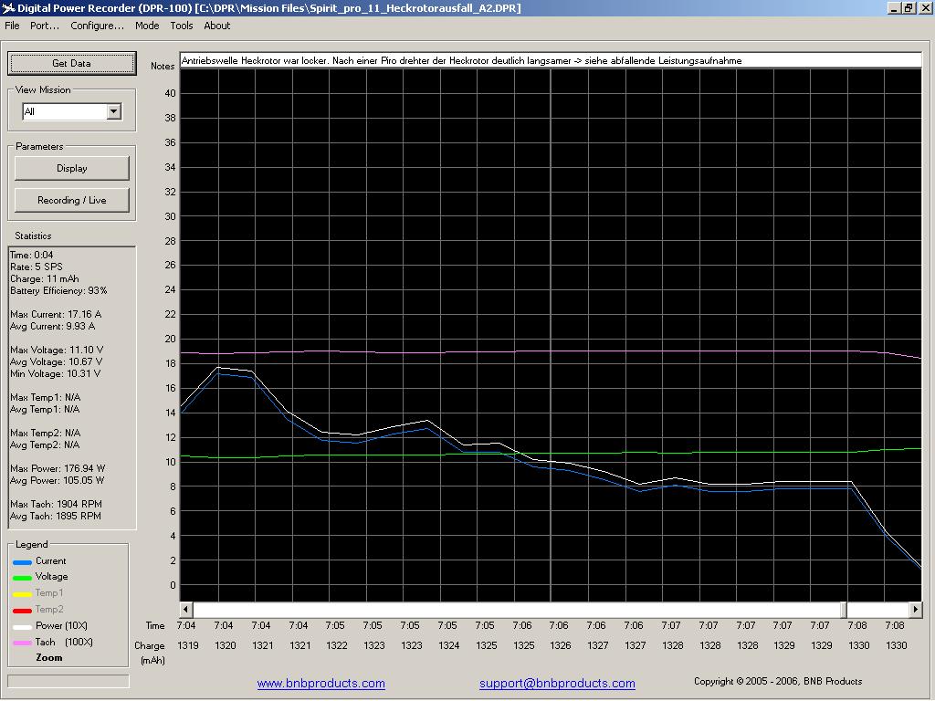

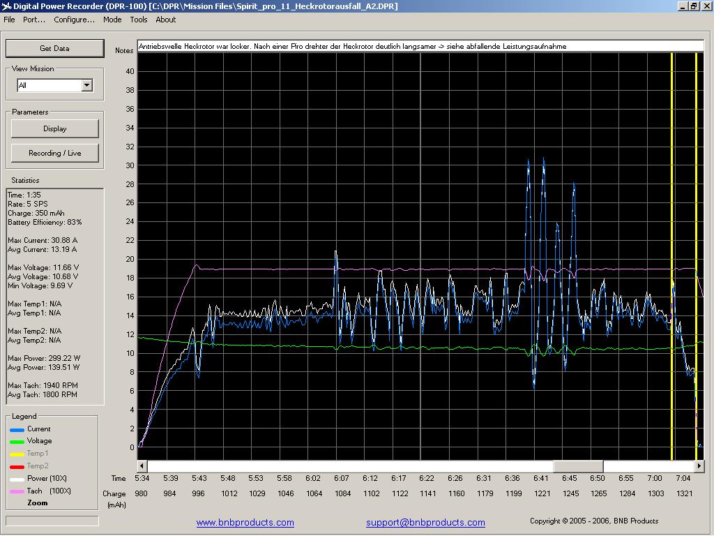

bei einem meiner letzten Flügen hat das Heck Probleme bereitet.

- Datenloggerauswertung - Der gelb markierte Bereich zeigt den Heckausfall
- heckausfall_spirit2.JPG (149.51 KiB) 612 mal betrachtet
- Datenlogger - Heckausfallzeit gezoomed
- heckausfall_spirit3.JPG (130.62 KiB) 627 mal betrachtet

Na, an dem datenlogger kannst halt unter echten Flubedingen überprüfen:
- Ob Dein Antrieb nicht überlastet wird
- Ob Deine Akkus bei der geforderten Stromabgabe nicht "einbrechen"
- Ob Deine Akkus nach x Zyklen immer noch "frisch wie am ersten Tag" sind
je nach ausrüstung kannst noch entweder 2 temperaturen messen (zb Akku + Motor) oder Drehzahl
das Ding nennt sich zum beispiel DPR 50 bzw 100 (gängig) bei EHS, RCC... oder Watts'Up, wiegt ohne Stecker <30g und speichert so ca 1h Flugdaten.. musst also nicht immer den Laptop mitnehmen, die Daten bleiben auch ohne Spannungsversorgung erhalten.
hersteller ist bnpproducts.com (unten auf dem Screenshot)
