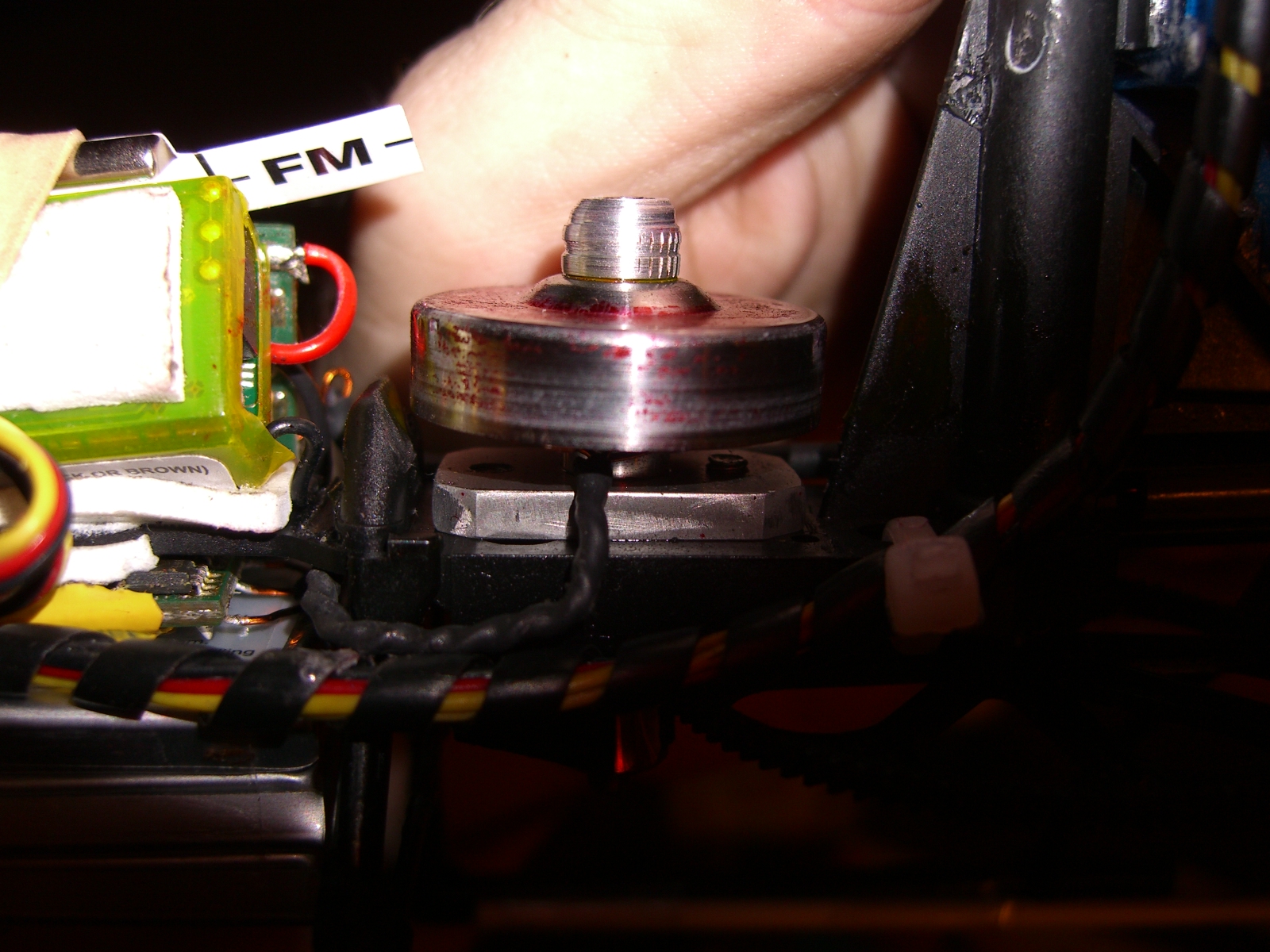

Beitrag von kfo-heli »
MfG Andreas
hab ich...geht gut auch mit dem Picco Board!!
Basti
Beiträge: 3590
Wohnort: Bonn
Beitrag von Basti »
Für nen Pic muss es echt nicht teuer sein...
Nen einfacher Power Schnurz (12,90) als 9N 12P mit 14W 0,5er im Stern an nem 11er Rex Ritzel...
Super sparsam im Verbrauch und Leistung satt für nen Piccolo...
