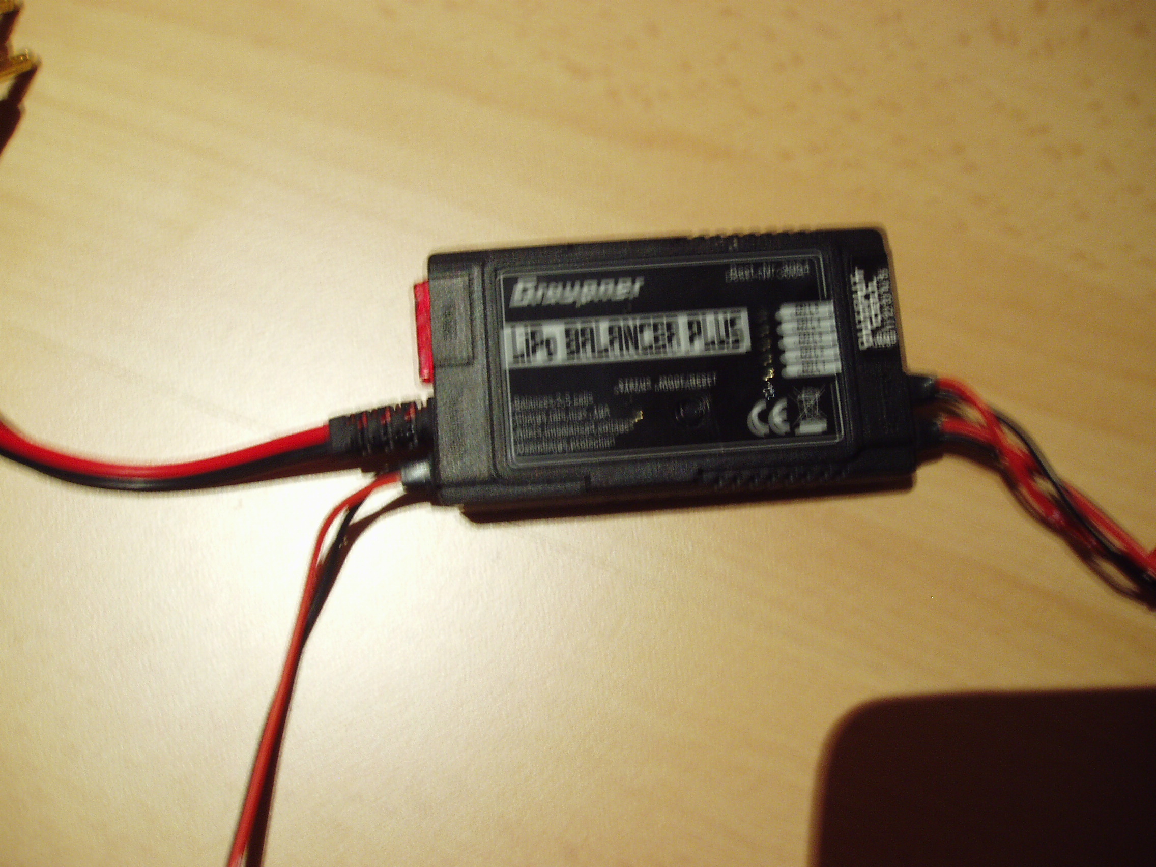

nein ich denke nicht das ich das kann
macht er über den anschluß selbst .
Mal ein Bild von dem Balancer.
- P1010106.JPG (928.86 KiB) 253 mal betrachtet
Gruß Fussel

Ok
Fehler gefunden war der Balancer habe den mode Knopf nicht bzw immer im falschen moment gedrückt .
Danke an dangei
Danke an dangei
Gruß Fussel
