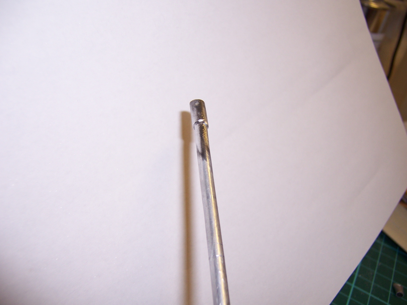

hi
hier ist mal ein foto von der lötstelle, es ist überall alu tot hingefaufen und super verbunden!
nur es ist recht weich geworden.
- alu löten 004.jpg (341.51 KiB) 1305 mal betrachtet

Ich hätte jetzt auch auch gesagt, sehr hoch erhitzen und dann ins eiskalte Wasser schmeissen, am besten mit Eiswürfeln drinne.

Normalerweise würde ich bei ALU nix mit härten und so machen...die Härte/Zähigkeit usw von ALU wird normalerweise über die Legierung erreicht.
Dann statt löten halt mit UHU-Endfest 300 kleben - hält sicher genausogut (aufrauen/fett-staubfrei machen!)

aber das system brauch 380° um verlöten zu können.

Aus meinen Erfahrungen aus 10 Jahren Aluschweissen (25 Jahre insgesamt im Unternehmen) ist ein Abkühlen extrem kontraproduktiv für eine Schweissung. Im Gegenteil werden die Werkstücke auf eine bestimmte Temperatur vorgewärmt und danach entsprechend abgekühlt.
