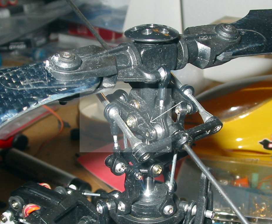

Moin,
nich hauen, aber ich fliege schon seit nem 3/4 Jahr mit einem reparierten Kunststoff-Mischhebel rum, ebenso mit nem reparierten Push-Pull-Umlenkhebel am rechten Rollservo.
AAABER: Nicht nur stumpf mit Sekundenkleber zusammenpeppen!
Grundsätzlich klebt dünnflüssiger Cyano die beim T-Rex verwendete Kunststoffsorte ganz gut. Daher hab ich beschlossen die Reparatur zu versuchen.
Nachdem die Hebel stumpf zusammengeheftet waren, habe ich mit ner Trennscheibe eine ca. 1mm breite Nut, 0,5 tief rund um die Hebel-Außenkontur gedremelt. In diese Nut wirde dann mit dünnflüssigem Sekundenkleber 2-3 dünne Kohlerovings eingelegt. Nach Aushärtung ist die Stabilität größer als im Ursprungszustand. Optisch ist die Reparaur kaum erkennbar, weil man die Rovings schön glattstreichen kann, bevor der Kleber kompletrt aushärtet. Überstände abschneiden und bissel beischleifen.
Auf dem Flugfeld hat mich auch noch niemand darauf angesprochen, weil unsichtbar...
Die Gefahr bei unsachgemäßer Klebung bleibt aber! Muss jeder selbst entscheiden...
Gruß,
Oliver
Gruß,
Oliver

N'Abend!
@Basti: Menno, war klar, dass ein Kommentar kommt...
kann man auch netter schreiben....
UHU-PLUS endfest ist ein Epoxidharz, und das klebt auf thermoplastischen Kunststoffen eher schlecht. Da ist Cyanacrylat die deutlich bessere Wahl. Und was spricht dagegen, Kohlerovings in dieser homöopatischen Dosierung mit Cyanacylat zu tränken, so dass es sich und die Rovings unverrückbar mit dem Thermoplastikumlenkhebelchen verbindet? Ich will ja hier keinen Rotorblatt laminieren. Ich brauch auch gar keine höhere Festigkeit, als der Hebel auf der anderen Seite im Originalzustand hat.
Und was sagt das Thermoplastikumlenkhebelchen zu den Backofentemperaturen?
Also im Rahmen der Reparaturmöglichkeiten ist das schon die bestmögliche Variante. Ob man das machen möchte, oder sollte, sollte weiterhin jeder selbst entscheiden. Darauf hab ich ja hingewiesen.
Aber bevor DarkSoul666 noch lange auf nen geschenkten Hebel warten muss, dachte ich, ich poste mal diesen Lösungsvorschlag.
Nix für ungut!
Viele Grüße,
Oliver
Öhm, es geht hier nicht ums Geld, der "Centartikel" war am Samstag nachmittags zu Bruch gegangen, und Sonntag flog der Heli wieder. Desweiteren muss ich dir bezüglich der Klebstoff-Wahl deutlich wiedersprechen:Wenn Du schon so viel Arbeit in einen Centartikel steckst dann nimm für sowas Uhu Endfest und Temper das Teil mit den Rovings bei 70-90° im Ofen. Das erreicht eine wesetlich höhere Festigkeit.
Nix für ungut!
Viele Grüße,
Oliver
