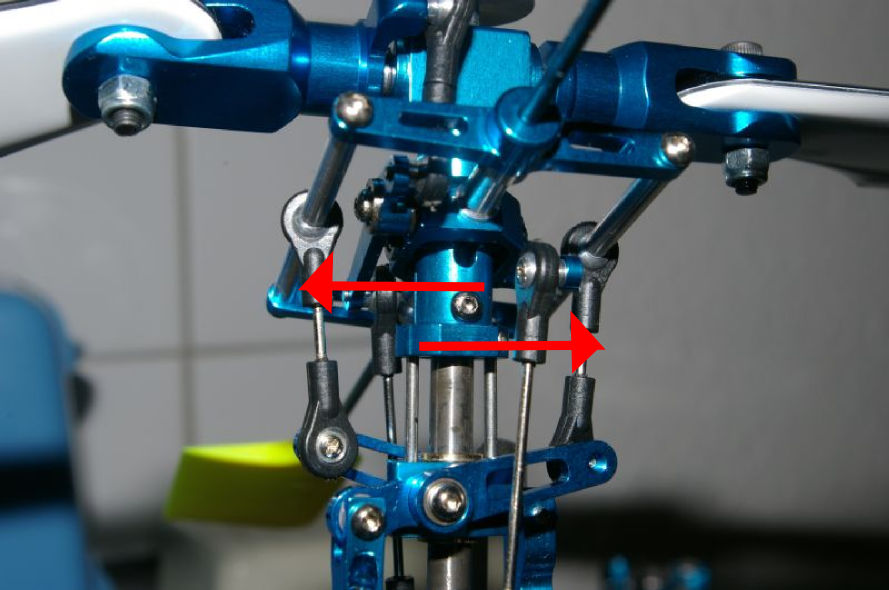

Ich teste gerade mit Junior bissel Drehzahl , ja wir dachten die Funke sein hin dabei sind wir nur zu doof die Funke zu proggen .... :shock: , Motor machen wir per GV1 aus und kurz danach so ein hässliches Ritsch . mhhhhh Rotorkopf verdreht !
Ist da nun was gebrochen oder ist da nur was zu kleben und anzuziehen
Beide Pfeile zeigen wo sich was verdreht !
( Pitchkompensator zu ich sag mal Zentralstück dazu )

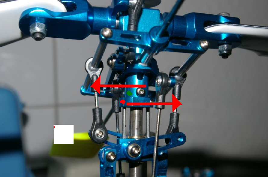

Das runde Teil zum eckigen , jeweils mit Punkt markiert !

Ahhhh, ja jetzt verstehe ich!
Aber wieso sind das 2 Teile? Das Zentralstück ist doch normalerweise 1 Teil...hmm?! Haste es mal auseinander genommen? Sehr heikle Stelle, da würd ich mich selbst mit loctide hochfest nicht sicher fühlen... notallfs umtauschen?!

So ich bin seit 00:30 eigentlich im Bett , nochmal aufgestanden ... sowas lässt mir keine Ruhe.Ich habe die Madenschrauben entfernt und nachgeschaut wie es darunter aussieht. Die Modenschrauben einfach nur Flach rauf ohne Vertiefung oder so . Das habe ich mal bissel an den kleinen senkrechten Stangen des Pitchkompensators gewackelt , schwupps eine locker.Loctite648 und gut is.
Na toll , sowas stell ich mir im Flug vor , ohje ohje .
