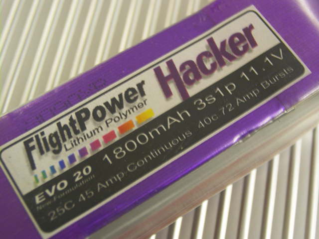

von www.js-helitec.de habe ich mir folgende Akkus zugelegt:
FP 1800 EVO 20 New Formulation
Meine haben jedoch das Hacker-Label drauf.
Hat jemand bereits Erfahrungen damit?
Ich habe diese bisher ca. 5x mit Balancer geladen und festgestellt,
daß diese nicht die angegebenen Werte erreichten.
Für Eure Meinung wäre ich sehr dankbar.

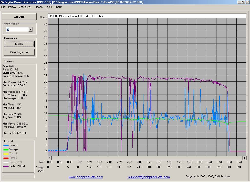

trotz des schlechten Wetters heute nachmittag habe ich mal mit dem DPR-100 einen Flug abgespeichert. Leider hat das irgendwie mit dem Drehzahlsensor noch nicht optimal funktioniert. Vielleicht lag es daran, daß ich nur 1 Magnet am äußeren Durchmesser des Hauptzahnrades angebracht habe. Aber was haltet Ihr von der Spannungslage des Flightpower-1800-Akkus und ist dies die typische Leistung, die man so aus dem 430 L herausbekommt?

Du solltest die Evos nicht so leersaugen. Bei etwa 5:30 hätte man schon aufhören können. Die Zellen verzeihen das nicht. Spannungslage ist aber doch ganz gut.

Hi,Chris_D hat geschrieben:Spannungslage ist aber doch ganz gut.
aber nicht wirklich,oder ??
Was mich am meisten irritiert: War der Akku zu Beginn nicht ganz voll ??
Er hat als höchste Angabe 11,46 V.....
Normalerweise startest du bei 12,4 - 12,6 Volt
Ladeschlussspannung = 4,2 Volt/zelle = 12,6 Volt bei vollem 3s Akku

hatte den Akku tatsächlich nicht mehr ganz voll, da ich zuvor noch etwas hinsichtlich der Drehzahlmessung experimentiert habe. Leider habe ich da ja die noch unerklärlichen Aussetzer bei der Anzeige. Danach hatte ich den Akku leergeflogen, was auch nur im DPR-Bild dargestellt ist. Die nächsten Male werde ich die Akkus also nicht mehr so quälen.

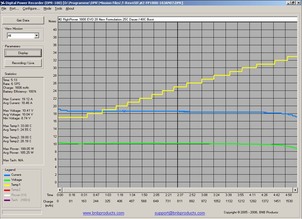

Ich habe meine 2 Akkus mal mit meinem X-Peak 3 Plus und robbe Equalizer mit 1C vollgeladen. Danach habe ich diese an parallel geschalteten Glühbirnen mit ca. 10C entladen und dies mit meinem DPR-100 gespeichert. Diese Entladekurven sehen aber leider nicht annähernd so aus, wie die hier aufgeführten:
http://www.elektromodellflug.de/akku-te ... werevo.htm
http://www.flightpower.co.uk/core/datas ... 1p1800.htm
Habe während der Entladung mit einem Digital-Multimeter auch mal die Spannung überprüft, die auch mit den Aufzeichnungen übereinstimmt.
Die Kapazität liegt bei ca. 1600 mAh, womit ich ja noch leben kann, aber die Spannung liegt im Mittel ca. 0,5 Volt unterhalb des Soll und es beginnt auch nicht bei ca. 12,6 Volt, sondern fällt direkt auf 10,5 Volt ab.
Hab ich was falsch gemacht, hab ich schlechte Akkus erwischt, hab ich ein ungeeignetes Ladegerät oder Balancer, werden diese nach weiteren Ladezyklen besser ? Bisher haben die Akkus jeweils maximal 8 Ladungen hinter sich.
Wenn Ihr Rat habt, so laßt es mich wissen.
Vielen Dank,
Jürgen
