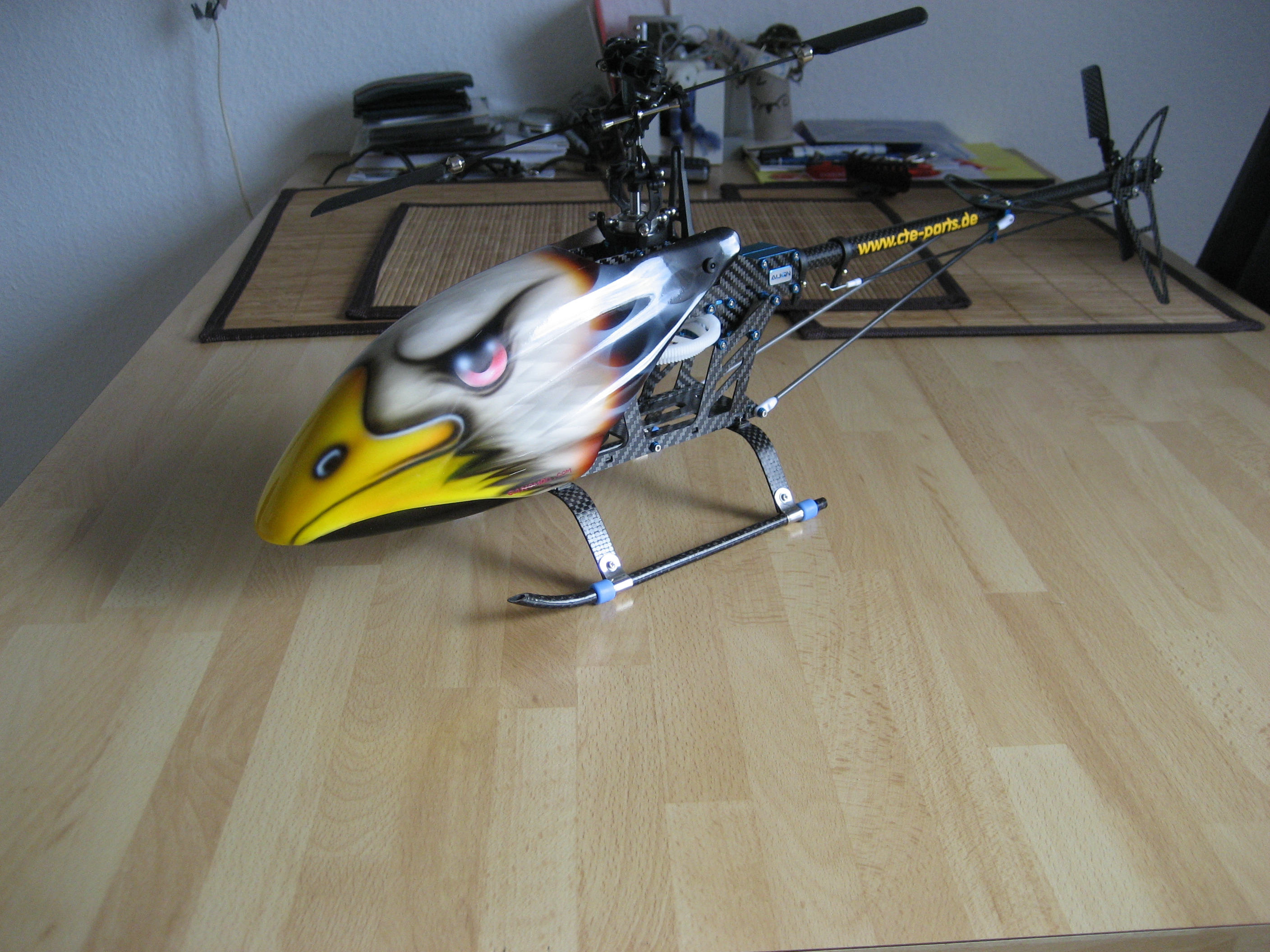

Die bestellte Haube ist die mit dem Adlerkopf (siehe Bild)

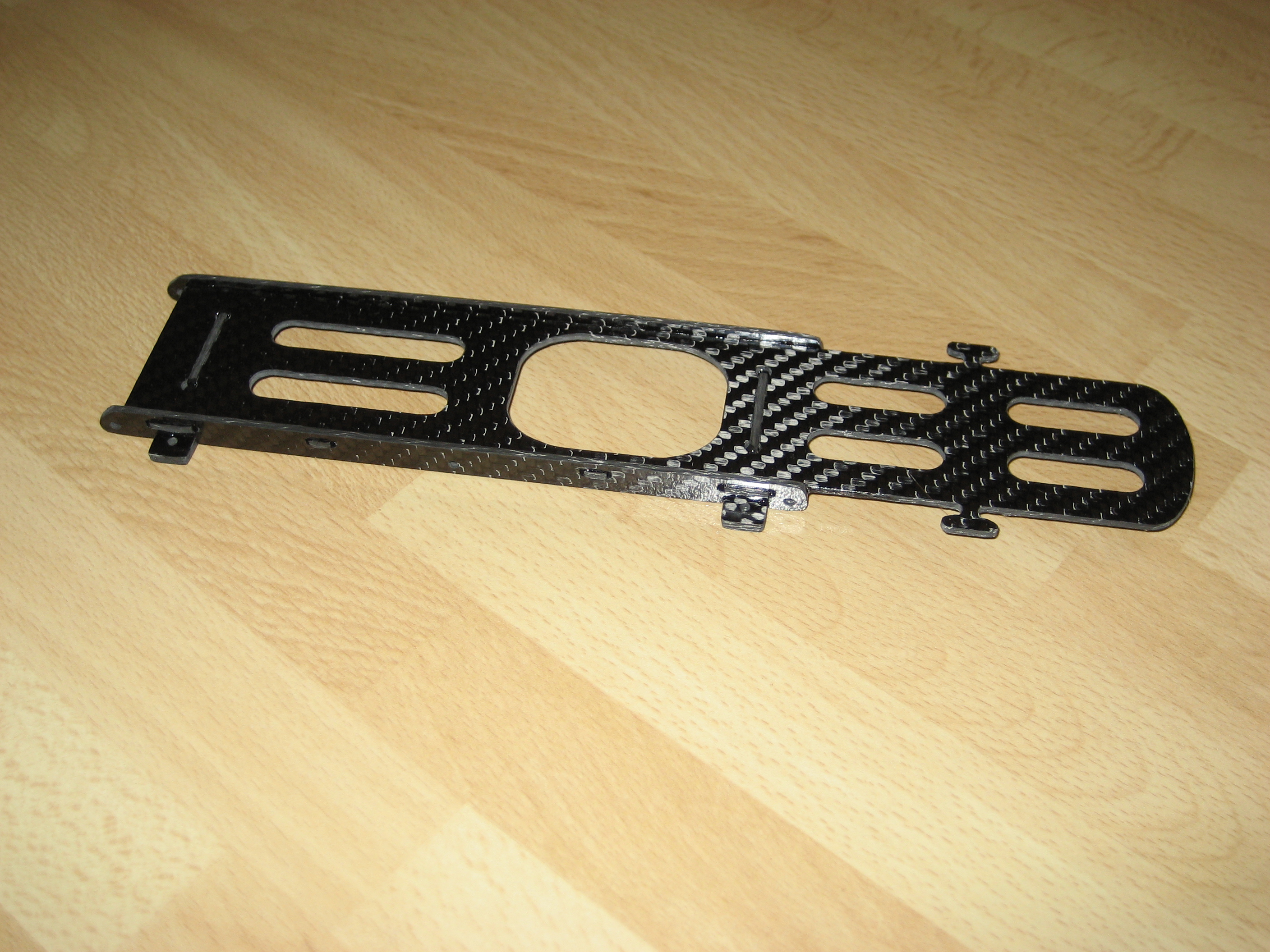

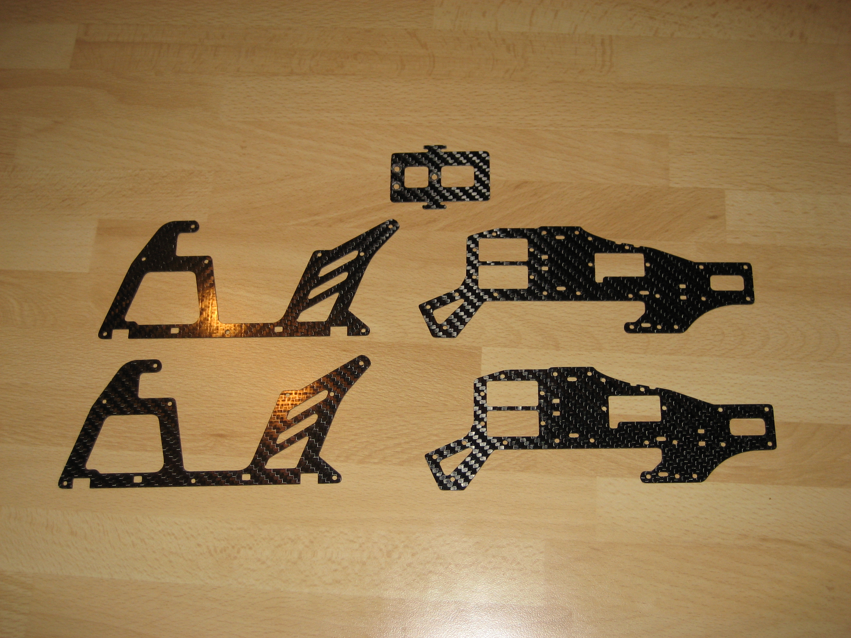

So, die ersten Carbonteile sind fertig.
Ich habe die Nachfrage von Plextor mal aufgegriffen und eine Bodenplatte aus Carbon konstruiert. Mal sehen, ob alles so passt, wie ich es mir vorgestellt habe.
Das Ergebnis meines heutigen Fräsgangs seht Ihr auf den beiden Fotos.
Werde mich morgen mal an den Zusammenbau machen.
Habe mir auch schon die "Chassis Innereien" vom SE besorgt. Werde diese dabei auch gleich austauschen.

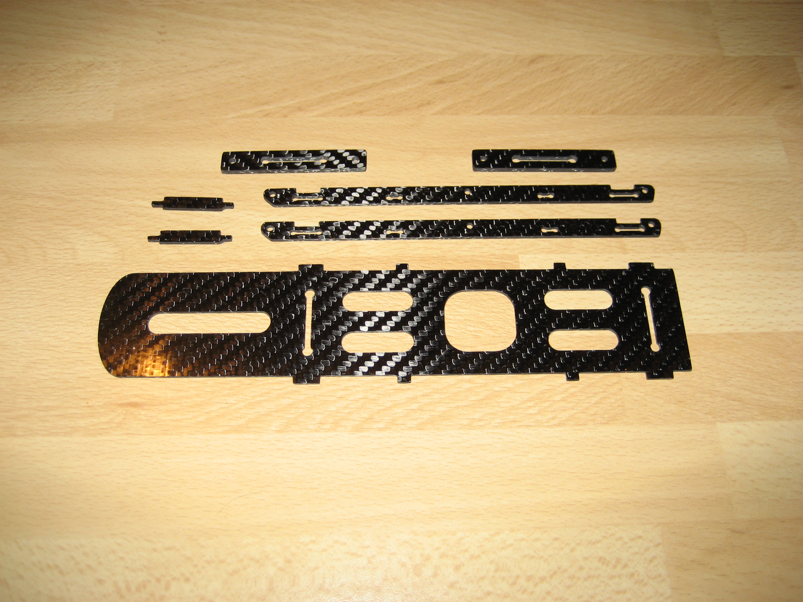

So ein Teilumbau des Helis ist fertig.
Ich habe die Seitenteile absichtlich wie die Originale gehalten, damit man sie auch als Ersatzteile für den SE verwenden kann.
Die Seitenteile, das Heckrohr, Landegestell und die Aluteile vom SE wurden fertig umgebaut.
Die neue Bodenplatte konnte ich noch nicht einbauen, da ich Depp sie falsch zusammen geklebt habe. Muß also erst eine neue fräsen.
Wie man oben auf dem Foto erkennt, besteht die Bodenplatte aus 7 Teilen, die miteinander verklebt werden müssen.
Ansonsten dürfte sie eigentlich passen. Ich werde aber trotzdem noch ein paar kleine Änderungen einfließen lassen.

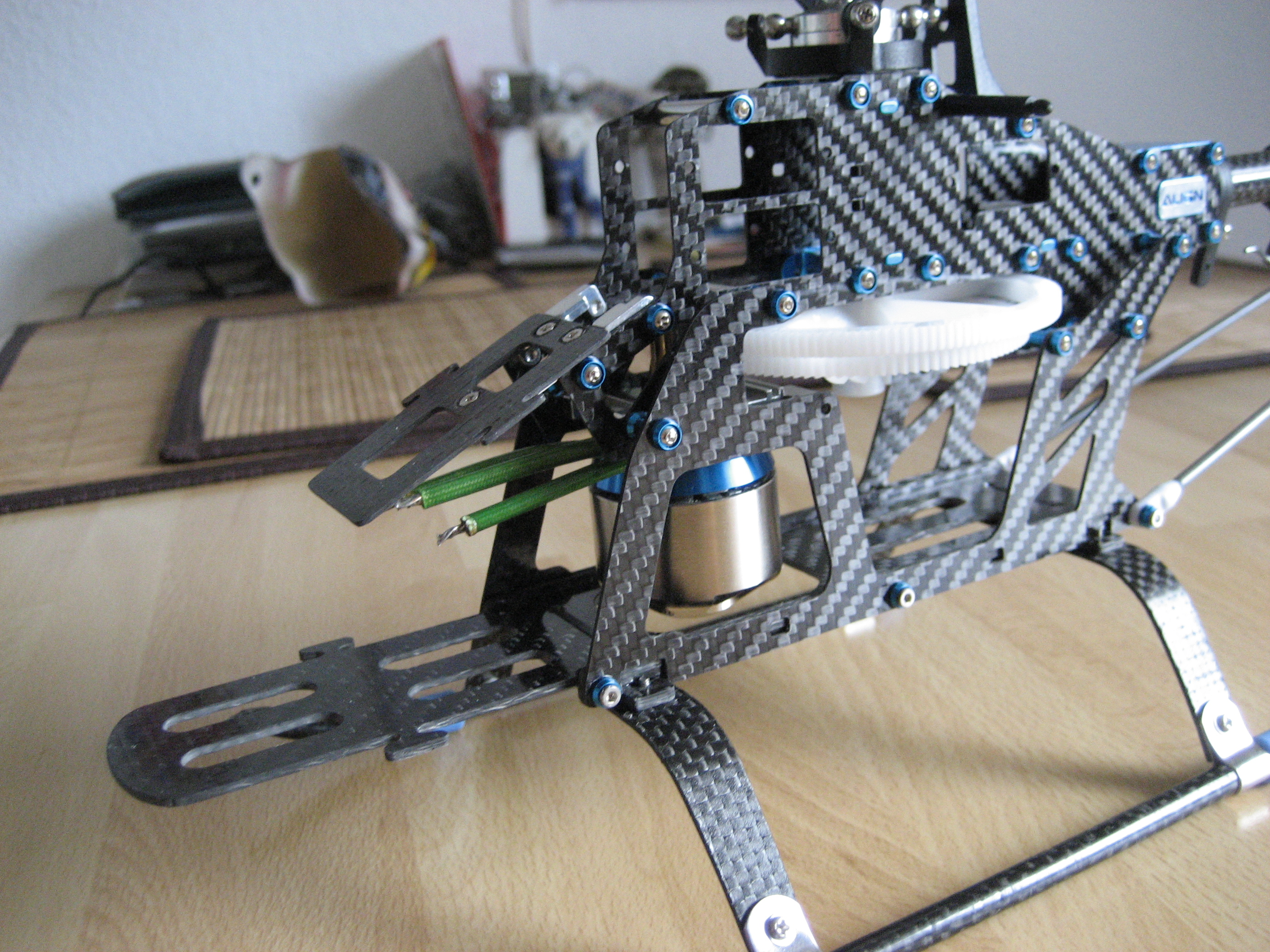

Hier ein Foto, wie der Heli jetzt aussieht.
Ralf

So, Fortsetzung des Umbaus.
Die Bodenplatte ist fertig und sie passt! :headbang:
Ich habe sie noch etwas verlängert und einige Kleinigkeiten geändert. Außerdem habe ich sie aus 1,5mm Carbon gefräst, anstatt 1mm.
Das Chassis ist jetzt richtig schön steif. Endlich mal ein Rex ohne Kunststoff Bodenplatte.
Außerdem habe ich die Haube auch gleich mal montiert. Wie gefällt Euch das Ergebnis?
Ralf
