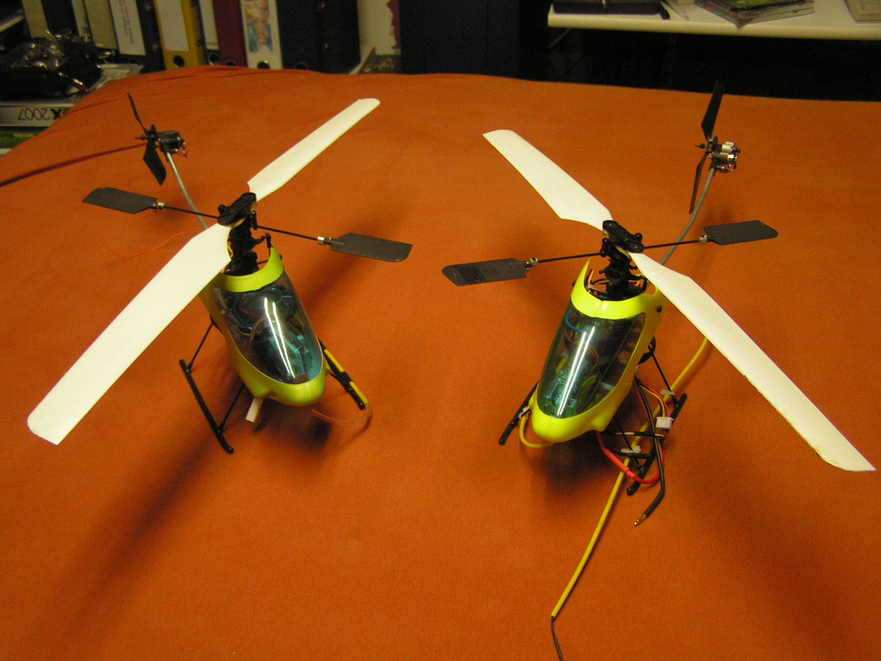

So sehen die Dragonfly 4 aus, wenn man denen ein PiccoBoard in die Nase klemmt und mit HS-55 Servos manieren beibringt.
- Das sind meine zwei Dragonfly.
Die fliegen je 25 Minuten mit einem 1500 mAh LiPo und PiccoBoard in der Nase. - pict3724.jpg (426.3 KiB) 1107 mal betrachtet

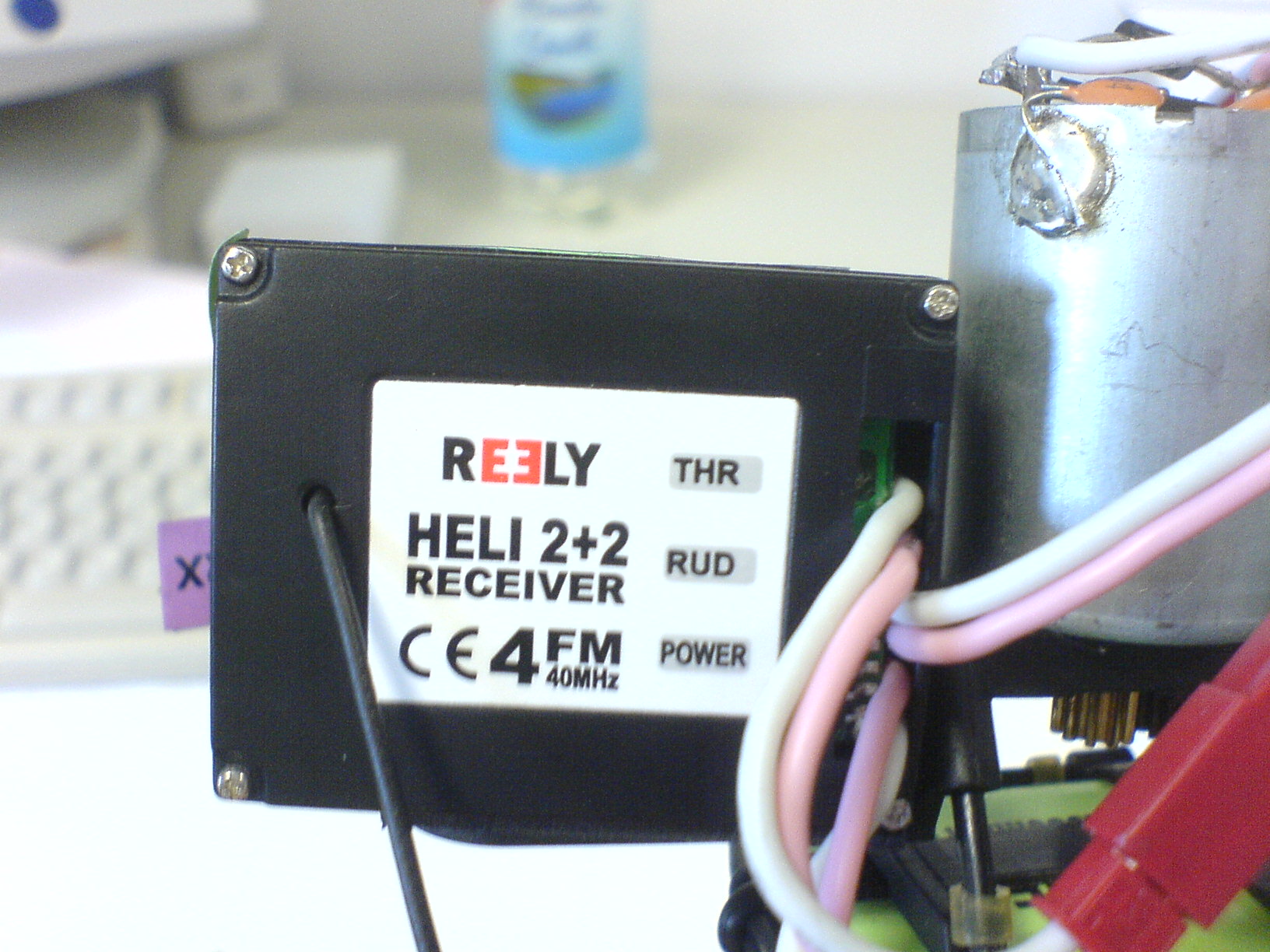

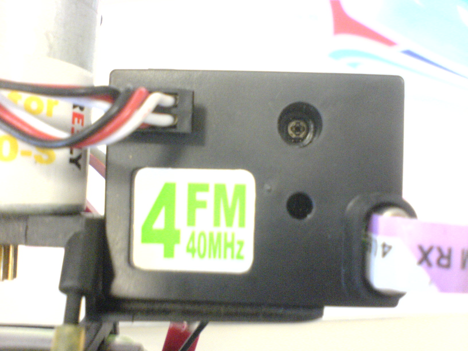

moin moin,
ich habe auch so ein 99,-€ Teil von Conrad!!
ich weiß das ist nicht das dollste aber mir reicht es! Also da dort ja so eine blackbox drin ist und in der Anleitung nichts drüber drin steht hoffe ich das ihr mir als BLUTIGER ANFÄNGER helfen könnt!?!
Kann ich irgendwie die empfindlichkeit des All-in-one-Dings-Bums einstellen? Also ich meine den eingebauten Gyro der die Drehzahl des Heckrotors steuert?
REELY Heli 99,95€ bei Conrad

Moin moin.
Conrad Links funzen meistens nicht. Deiner auch nicht
Bitte Art.Nr posten
Ich kenn die Blackbox nicht, aber wenn da Potis drann sind (kleine Drehknöpfe, sehen von oben aus wie eine Schraube), sind die meistens zur Einstellung der Emfpindlichkeit. Aber nicht innendrinn an IRGENDWELCHEN rumdrehen. Nicht das du die Frequenz uvm verstellst

Scheint mir eindeutig ein Poti zu sein... Aber wofür ?
Versuch macht kluch...
Mit 'ner Lupe gucken, wie der Schleifer steht und dann probieren.
Wenns nix bringt, wieder so einstellen, wie er vorher war...
Gehen die beiden Kabel zu den Motoren ?
