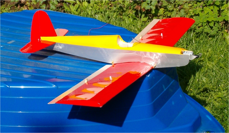

soo könnte sie mal aussehen - hier mit OraCover (eher ungünstig)

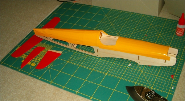

Nö - wo geklebt wird, schneidest das Icarex wieder runter. Klebt soinst nicht.
Also auf dem HR/Sr mit Bleistift abzeichen - und da mit dem berühmten Seehr scharfen Messer das Icarec wieder runterschneiden.
Grüsse Wolfgang
Edit: Bild dazu - am SR sieht man es recht gut, das HR lag drunter ;)

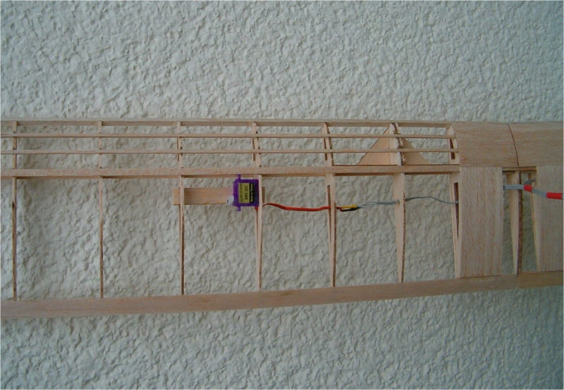

Hier mal wie ich die QR-Servos festgemacht habe:
Balsa-Leiste in die unverschnittenen Spanten geklebt (sind ja löcher drin) - und zwar auf die ebenen Stellen (also auf die Unterseite) und dann da die Servos drauf - hier zwar 3,4gr-Typen... aber die sind kaum dünner als Deine 5,4er.
Grüsse Wolfgang
