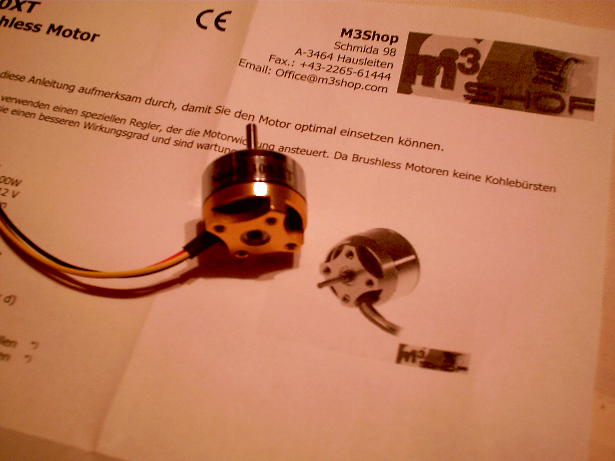

also ich hab folgendes problem und zwar hab ich heute meinem brushless motor bekommen und da ist die welle auf der falschen seite und in der beschreibung vom motor aber auf der richtigen seite...
ich kann das nicht sehr gut beschreiben, bitte seht es auf den fotos selber....
kann ich da jetzt die welle durchschieben...ist ja nur mit einem sicherungsring gesichert...?
mfg HTom

schau´doch mal, ob die Glocke (=sich drehendes Gehäuse) Madenschrauben hat, um sie zu lösen oder die Welle selbst zu lösen.
Wenn nicht, versuche mal, die ganze Glocke vorsichtig runterzuziehen. (in Richtung der Achse) (Magnete halten dagegen).
Dann kannst Du sehen, wie die Welle befestigt ist.
Evtl. sind auch Madenschrauben an dem feststehenden Teil (mit den Kablen dran) des Motors, die man lösen muss, um ihn auseinanderzuziehen oder die Welle zu lösen.
Aber nicht gewaltsam dran rumreissen, nur sachte versuchen....
Oder mach mal noch ein Bild von der anderen Seite....
Wenn Du Pech hast (hoffe ich nicht) ist die Welle fest in der Glocke fixiert (gepresst).

Der "Klemmring", von dem Du schreibst....
Hast Du den schon gelockert?

Wenn sie gepresst ist kannst du sie auch verschieben.
Dazu den Motor auseinander nehmen und die Welle mit einem geeignetem Druckstück für die Glocke im Schraubstock auf die gewünschte position schieben. Als Druckstück eignen sich immer passende Kugellager oder irgend welche ausgemusterten Gleitlager. Wichtig ist nur das du nicht am Außenring der Glocke drückst.
Meist sind Glocke und Welle verklebt dann mußt du sie mit hochfester Schraubensichrung oder Loctite wieder einkleben.

In der Anleitung steht das die Motorwelle auswechselbar ist
also kein Problem darstellt
Da müsste schon eine Madenschraube sein damit man die Glocke
abbekommt
abbekommt

"auswechselbar" heißt aber nicht, das diese Welle für das andere Wellenende funktioniert, wenn der Sicherungsring eine Nut hat.
ansonsten steht da:Ersatzwelle
was von lösen von 2 Schrauben.

hallo!
so ich bin jetzt 2 volle stunden an dem motor gesessen und probiert doch es geht nix...
nochdazu ist der motor ein ganz anderer als auf der abbildung und auch die welle ist nicht 2,3mm sondern 3mm
naja was solls...ich hab ja noch nen shocky wo ich für den motor verwendung finde
@ER-Corvolus....wirst dann ende februar mal ne bestellung wegen nem motor von mir bekommen
mfg HTom

ok hab ihn jetzt nach einem weißbier endlich auseinander .gg.
nun hab ich noch das problem dass die welle fix mit der glocke verbunden ist keine ahnung wie aber irgendwie .gg.
foto im anhang...was soll ich jetzt tun?
@Corvolus: beim m3shop hab ich schon angefragt und er sagt das der motor auseinander geht aber er sagt nicht wie .gg.
ok werd trotzdem mal wegen dem 2200er anfragen
mfg HTom
mfg HTom

- ER Corvulus
- Beiträge: 16688
Ja doch. Aber so richtig sehen, wie die Welle in der Glocke fest ist, tut man nicht.
(Aber scöönes Muster!)
Grüsse Wolfgang
Grüsse Wolfgang

Wie oben geschrieben, nach Madenschrauben, Klemmringen etc. suchen, die die Welle fixieren....HeliTom hat geschrieben: foto im anhang...was soll ich jetzt tun?
Bzw. feststellen, wie sie fixiert ist.
Wie hast Du ihn denn auseinanderbekommen?HeliTom hat geschrieben: ok hab ihn jetzt nach einem weißbier endlich auseinander .gg.
<OT>
PS: So langsam glaube ich die These auch, dass im Bier weibliche Hormone sind.....
Komplette Ratlosigkeit, obwohl alles schon breit erklärt wurde....
Ne ne, war nur Spass
</OT>
PPS: Auf dem Bild sieht man echt nicht viel...
