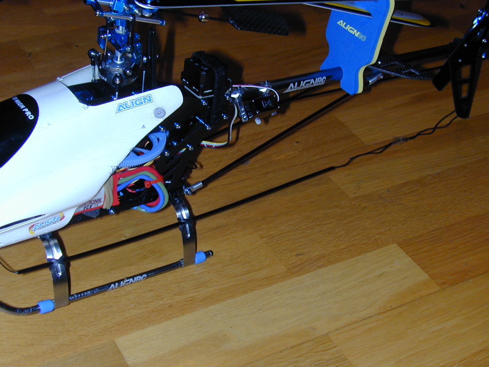

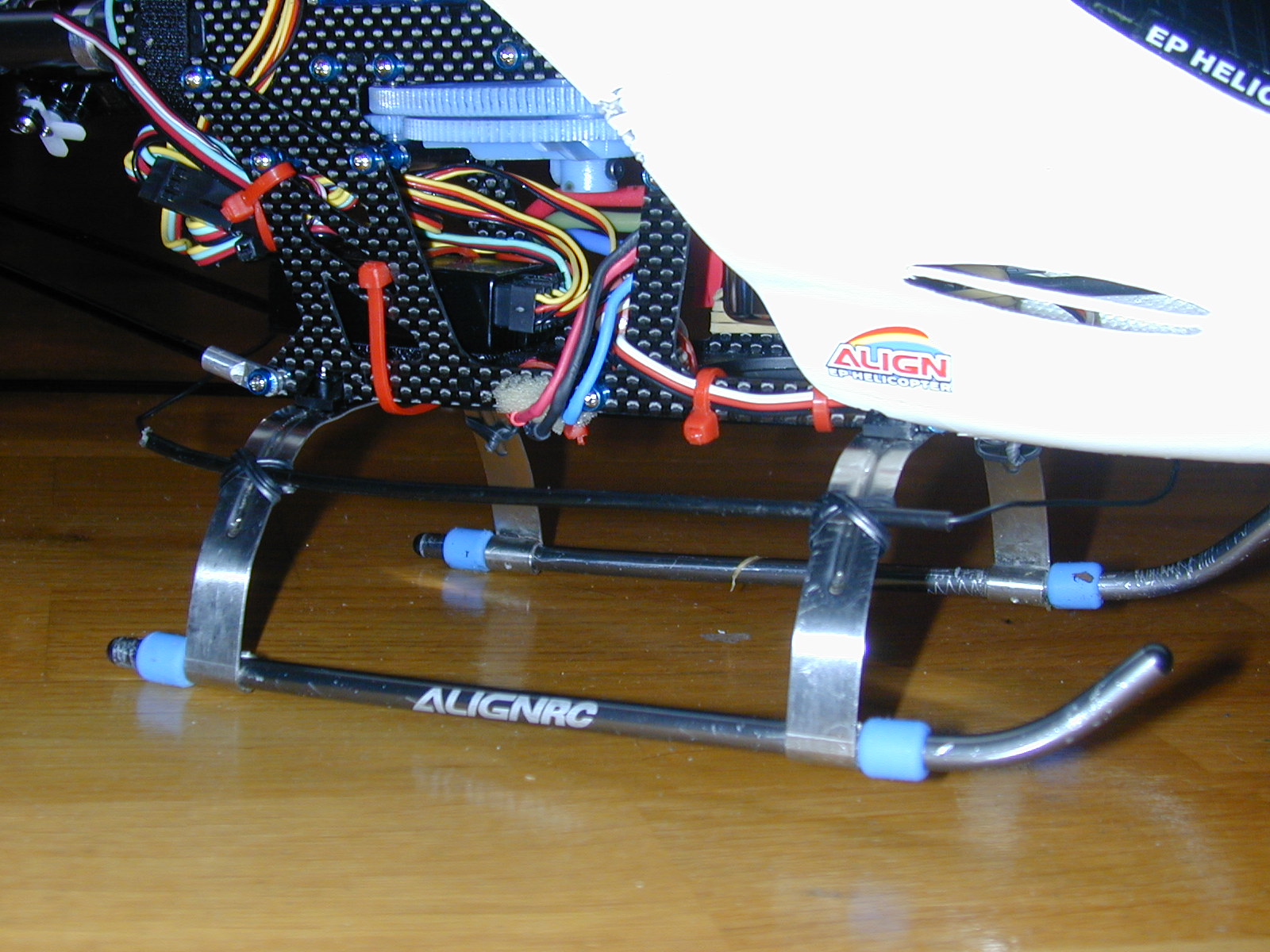

dachte die 55er sind Standard an der TS. Die Antenne hatte ich schon vielfältig verlegt. Jetzt habe ich sie so.
- DSCN0537.JPG (378.31 KiB) 860 mal betrachtet
- DSCN0538.JPG (415.68 KiB) 874 mal betrachtet

Ich könnte mir gut vorstellen das die Antenne, bzw wie sie verlegt ist dran Schuld ist.
Ich hatte nämlich am Anfang auch meine Antenne durch ein Röhrchen nach hintengeführt und dann so ähnlich verdrillt wie du und hatte dabei des öffteren Zuckungen an den Servos.
Nachdem ich die Antenne neu verlegt hatte waren bei mir alle Störungen weg.
Also am besten ein bisschen längeres Röhrchen nehmen, so das du die Antenne nirgends mehr rumwickeln musst. Drei oder vier Zentimeter der Antenne kannst dann schon noch hinten rausschauen lassen, aber den Rest fest verlegen.

Eigentlich nicht. Für einen Piccolo noch gut verwendbar, aber ab 400er Grösse eigentlich nicht mehr. Ich tippe auf ein defektes Servo. Die Antennenverlegung ist eigentlich ganz ok, soweit man es erkennen kann.Tokugawa hat geschrieben:Hallo,

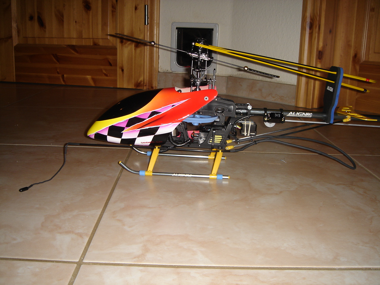

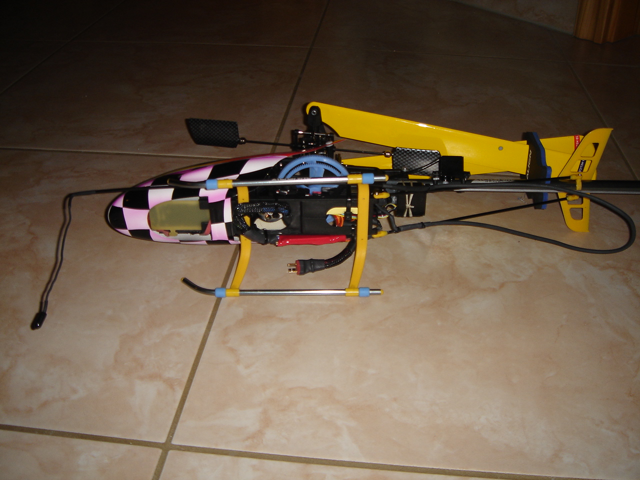

So habe ich die im Moment verlegt (siehe Bilder).
Vorher aber war der Bogen hinten fast bis hoch an die Anlenkstange an die Streben gestrapst.
Das Lösen des Bogens (Kabelbinder abgekniffen) von den Streben hat meine Störungen beseitigt.
Ich habe mir jetzt diese Antenne >>>KLICK<<< bei >>>KLICK<<< bestellt.
Laut mehreren Forenmitgliedern (auch im Nachbaruniversum) soll die M-35L problemlos im Rex funktionieren.
Bin schon gespannt....
Didi
