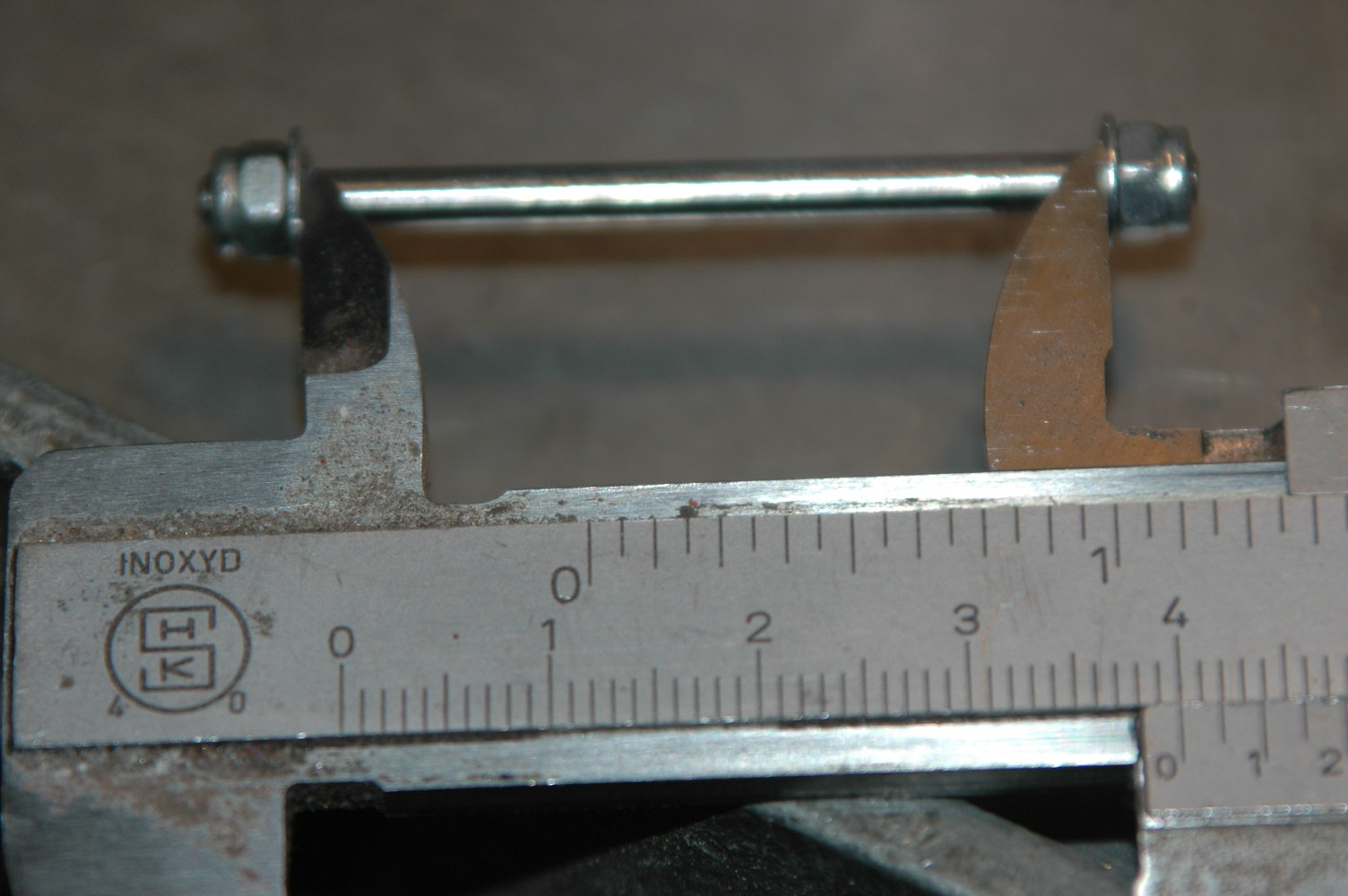

kann mir jemand sagen wie lang die Blattlagerwelle vom 450xl ist? Wenn möglich Schieblehrenmaß. Da ich meine geschrottet habe möchte mir eine mit Aussengewinde anfertigen. Sie soll so werden das, wenn die Muttern bis ende Gewinde angezogen sind, sie genauso lang ist wie die Orginale.

also mein messschieber zeigt mir genau 40,00mm an.

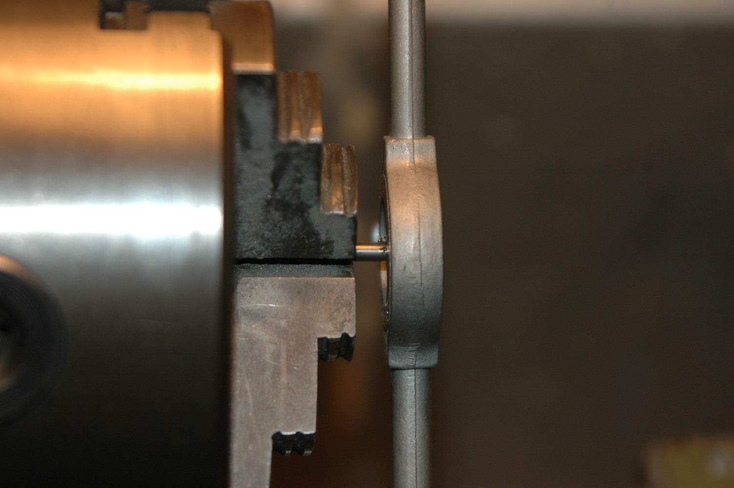

Hallo zusammen,
Habe Fertig

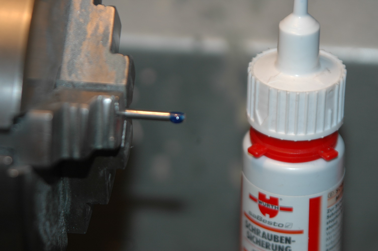

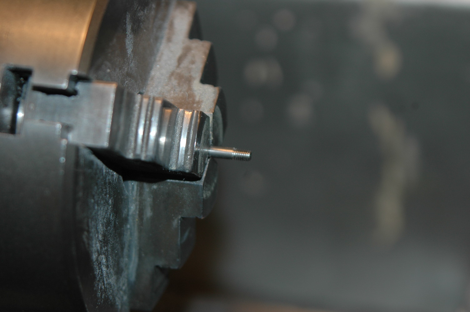

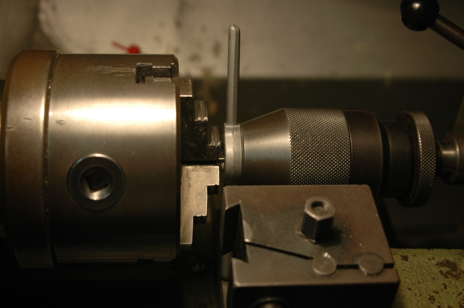

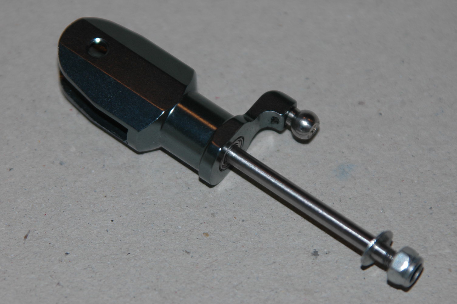

Schnell ne Welle aus einem CD-Laufwerk ausgebaut und auf die Drehbank geschnallt. Gewinde auf einer Seite geschnitten. Stoppmutter mit Schraubensicherung aufgeschraubt und 40mm + Gewinde abgemessen und abgelängt. Auf der anderen Seite solange Gewinde geschnitten bis die 40mm gepasst haben. Passt gut und ist absolut spielfrei. Muß mir noch nen 5,5mm Steckschlüssel von Wiha besorgen (sind relativ schlank im Aussendurchmesser (wird sonst abgedreht)) damit ich die Blatthalter richtig montieren kann.
Gruß Gerd :hello1: :thumbup:

guterolli
Beiträge: 1003
Registriert: 14.08.2006 17:36:33
Wohnort: Köln
Beitrag von guterolli »
@ Chris,
mit dem definierten Anschlag haste recht. Deshalb hatte ich nach der länge der Orginalwelle gefragt und meine Welle so ausgelegt das bei fest angezogenen Muttern der Zwischenraum genau 4omm (wie beim Orginal) beträgt. Siehe Foto.
