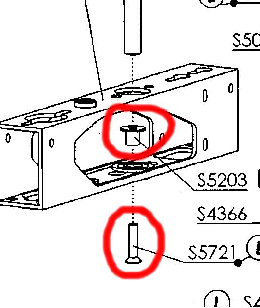

habe jetzt schon einmal die Rotorwelle getauscht. Nun steht das zweite mal an. Dadurch ist der Inbus von der unteren Schraube aber schon ein wenig lädiert. Ich möchte die nicht kaputt nudeln.
Nur leider bekomme ich die Schraube nicht aus der Buchse raus. Wie es scheint hat sich zwischen Buchse und Schraube Loctite blau angesiedelt :-(
Und mit Gewalt von oben drauf hauen (also mit eh krummer Rotorwelle) möchte ich nicht. Der Freilauf hängt ja noch dazwischen und den möchte ich nicht beschädigen. Ebenso die Lager.
Habe schon versucht das mit dem Lötkolben zu erhitzen. Geht nicht.
Aber irgendwann muß das eh mal raus. Sonst könnte ich nie das Zahnrad tauschen.
Hat jemand einen Tip?

das Problem kenne ich. Die Buchse hat selber kein Gewinde und dreht sich im Lager, samt Schraube. Die Rotorwelle ist wahrscheinlich schon draußen, oder?
Versuch die Buchse mit einer Zange zu fassen und dann die Schraube rauszudrehen.
Bei mir hat das einmal funktioniert. (...das andere Chassis steht da und ich frag mich immer noch wie ich das Ding rausbekomme. Wäre selber für einen Tip dankbar)

danke für Eure Tipps. Wie Solbaker beschrieben hat, so hat das Teil kein Gewinde. Die Tips mit Torx und Zollinbus werde ich mir für andere Sachen merken.
@Solbaker:
Man könnte versuchen:
a) Das kleine Getriebzahnrad ausbauen
b) Eine Inbusschraube vom Mast zu lösen
c) Die Zwichenbuchse zwichen Freilauf und Chasis nun seitlich entfernen
d) Das komplette Teil inklusive unterem Lager hochdrücken. Durch entfernen von c) sollte dafür Platz sein
e) Freilauf inklusive Zahnrad, Lager und dämlicher Hülse aus dem Chasis ziehen
Werde ich mal probieren wenn die besagte Inbusschraube das Zeitliche gesegnet hat. So wie es jetzt ist werde ich die Rotorwelle noch einmal verschrauben können.
Gruß Diver

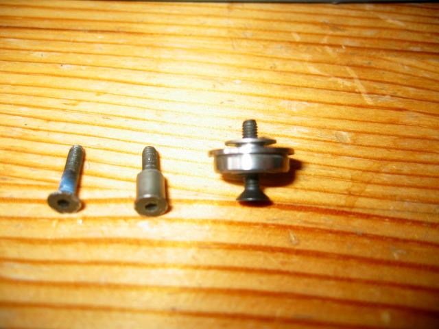

so - hat zum Glück geklappt. Nicht so wie gedacht. Aber immerhin. Im Keller hatte ich noch meinen Rahmen vom ersten Crash. Den habe ich als Übungsobjekt hergenommen. Also eine alte Rotorwelle halb eingeschraubt. Oben dann einmal gezielt beherzt raufgehämmert. Voila. Die blöde Schraube war aus der Hülse. Und in der Tat zur Hälfte voll Loctite.
Dann habe ich das beim "Richtigen" Spirit probiert. Ergebniss: leider ist von der Hülse S5203 der obere Rand abgebrochen. Na toll. Die Brösel befanden sich nun irgendwo zwischen Freilauf, Zahnrädern und Wellen. Und die Schraube steckte unbeeindruckt weiter in der Hülse. Mist
Also wie oben beschireben eine Schraube vom Mast ab, kleines Zahnrad raus, Zwischenring zur Seite raus geschoben, unteres Lager mit allem Geraffel nach oben gedückt. Es fehlte leider ein Milimeter um das Ganze aus dem Chasis zu bekommen :evil: . Wenn man das so machen möchte muß man vorher den Zylinderkopf von S5721 absägen.
Da aber eh schon der Rand von der Hülse halb weggebrochen war habe ich nochmal beherzt drauf gehauen und konnte dann Hülse mit abgebrochenem Rand samt Schraube nach unten aus dem Lager raus ziehen.
Puuuuhhh. Und das alles wegen zu viel Loctite an falscher Stelle. die Schraube war nur in der unteren Hälfte voll Loctite. Da wo es sollte am Gewinde in der Rotorwelle war null Loctite.
Werde also beim nächsten Zusammenbau das Loctite IN die Bohrung der Hauptrotowelle geben und NICHT die Schraube mit Loctite beträufeln. Somit sollte dann kein Loctite zwischen Hülse und Schraube gelangen.
Im Bild links die Schraube mit Loctite. Rechts daneben mit abgebrochenem Hülsenrand und rechts so wie es sein soll.
Gruß Diver
