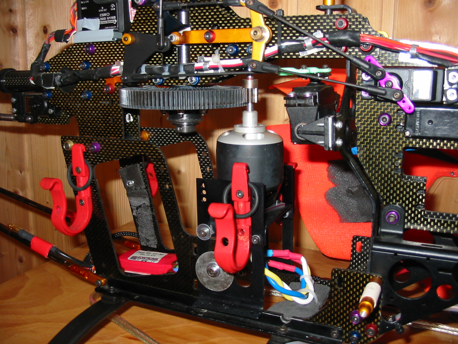

innen ist eh 6mm Welle,
ist kein Problem, habe zwei Actros 32-3 verbaut ( Xcell, Raptor 60 )
allerdings die Flächenversion und da habe ich sogar 8 cm lange Wellen.

alte Fotos zählen aber nicht ;)
Cu
ferengi2001
Beitrag von ferengi2001 »
mei, das war halt noch PreLipozeit :-)
und neuere gibts in der Signatur
