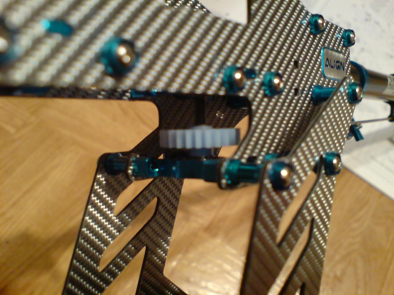

heute ist mein neuer T-Rex 450SE gekommen.
Ich bin gerade dabei das Chassi zu montieren.
Aber das Hauptzahnrad eiert dermaßen...ist fast nimmer schön.
Das ding schleift am Zahnrad vom Heckantrieb.
Was kann ich da machen?
Neuer Rex und schon ein Problem
Also ich hab gerade noch etwas gefunden.
Und zwar bin ich der Meinung,dass das Zahnrad vom Heckantrieb
1mm zu weit oben sitzt.
Dadurch streift das Hauptzahnrad auch leicht.
Oder ist das normal?Und es liegt wirklich nur am Hzr.

Also bei meinem war folgendes:
Siehe Dein Bild >> Oberhalb von dem abgebildetem Zahnrad war ein Kunststoffgrat der von der Fertigung her nicht entfernt wurde. Dieser kam immer gegen das Hauptzahnrad, so dass teilweise das drehen nicht leichtgängig war. Beim drehen konnte man das auch hören.
Ich habe diesen Grat mit einem Teppichmesser vorsichtig entfernt.
Wenn Du probeweise die Hauprotorwelle mit Hauptzahnräder und Aluring einbaust, kannst Du sehen, ob Dein Abgebildetes ZAhrad zu hoch oder zu niedrig ist.
Bei mir was es etwas zu hoch.
Ich habe einfach vorsichtig den Freilauf etwas tiefer versenkt, damit das Hauptzahnrad einen Millimeter höher kommt.
Didi
Didi
