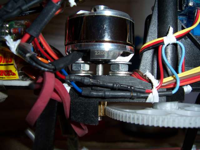

Ich bräuchte dann mal ein Bild, wie Ihr den Motor in den Piccolo reinbekommen habt ...
Auch mal einen Tipp, wie ich die 3 mm Welle in die Ritzel mit 2 mm Innendurchmesser bekomme ... Ist es besser, die auf 2,5 mm aufzubohren und dann ein M3 Gewinde reinzuschnibbeln oder gleich durchbohren und die Mutter auf die andere Seite ?
Habe mir den Set GWS 2205/15T mit dem GWESC15A bestellt und stehe, Befestigungstechnisch, nun etwas auf dem Schlauch.
Danke für eure Hilfe.

ich hab ein 11er Ritzel vom Rex drauf (3,2 mm). ist zwar eigentlich zu groß aber geht.
ich hab meinen motor mit ein paar unterlegscheiben "höhergelegt", damit er nicht vorne an der Nase ansteht. Die Motorwelle habe ich dann noch auf die richtige länge gekürzt.

In meiner Gallerie findest du auch noch ein Bild, zu dem Thema. Es ist das Bild "Piccolo V2 - Tuning - part 4".
Als ich das GWS Set drin hatte, habe ich lediglich eine der beiliegenden Aluplatten als Distanzstückchen unten dran geschraubt und die Nase, in der das vordere Landegestell steckt, leicht schräg angeschliffen.
Die Welle wurde so runter geschliffen, dass nun jedes handelsübliche 2,3mm Ritzel passt. Ist halt ein wenig Arbeit, aber die großen Ritzel saßen für meinen Geschmack etwas zu exzentrisch.

ich habe den GWS-Set zwar nicht im Piccolo, sondern im Dragonfly 4 drin, aber der hat ein PiccoBoard Plus und nun eben den GWS. Zunächst einmal habe ich es mit dem 10er Ritzel von den Walkera RK-370 SD Motoren versucht. Also einfach das Ritzel in der Mitte auf 2,5 mm aufgebohrt und dann ein M3x0,5 Gewinde reingeschnitten.
Ergebnis: Klappt nicht, der Kleine kommt, trotz 11,1 V LiPo nicht hoch.
Nun hatte ich ja bei RC-Toy das Ritzelset 9, 10, 11 bestellt, aber das 10,13,15 (War wohl ein Packfehler von Align) bekommen. Mit dem 15er Ritzel "würgt" der Motor etwas, mit dem 13er kann man, allein über Gasgeben in der Luft den Hauptrotor mit den M24er Blättern "absprengen". Der Heli kommt dann ganz schnell wieder runter.
Aber mal wieder im Ernst ... Bei meinem 15 A BL-Steller ist nur eine Anlietung dabei, wie man den Knüppelweg einlernt und die Bremse ist leider an. (Sieht drollig aus, wenn bei einer guten Landung, dann der Heli 10 Runden um die eigene Achse macht, wenn man den Motor ausmacht.)
Kriege ich die Bremse mit der Fernsteuerung ausgeschaltet, oder geht das nur mit der ProgBox ?
Danke schonmal bis hierher für alle Tipps und das Bild.
